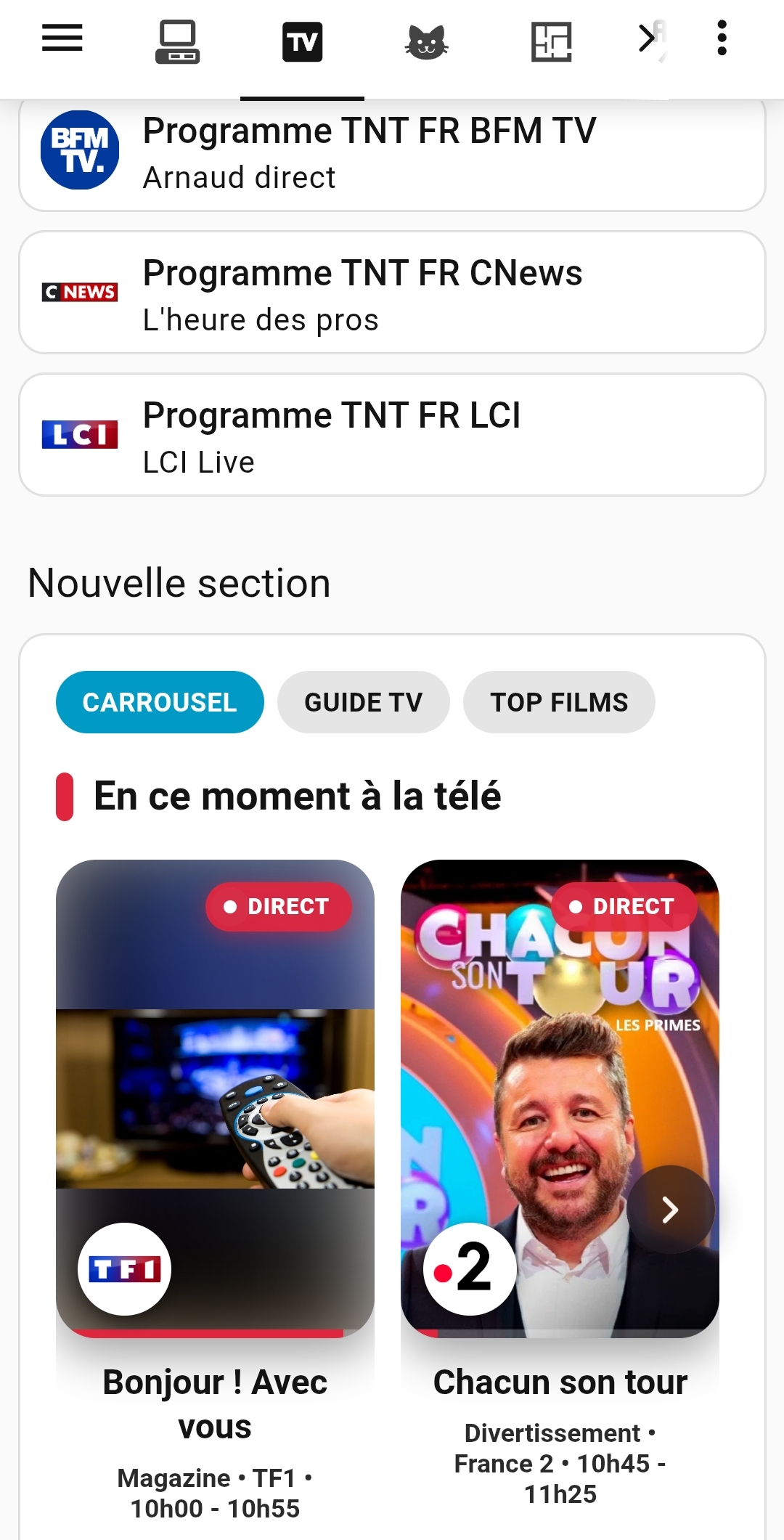

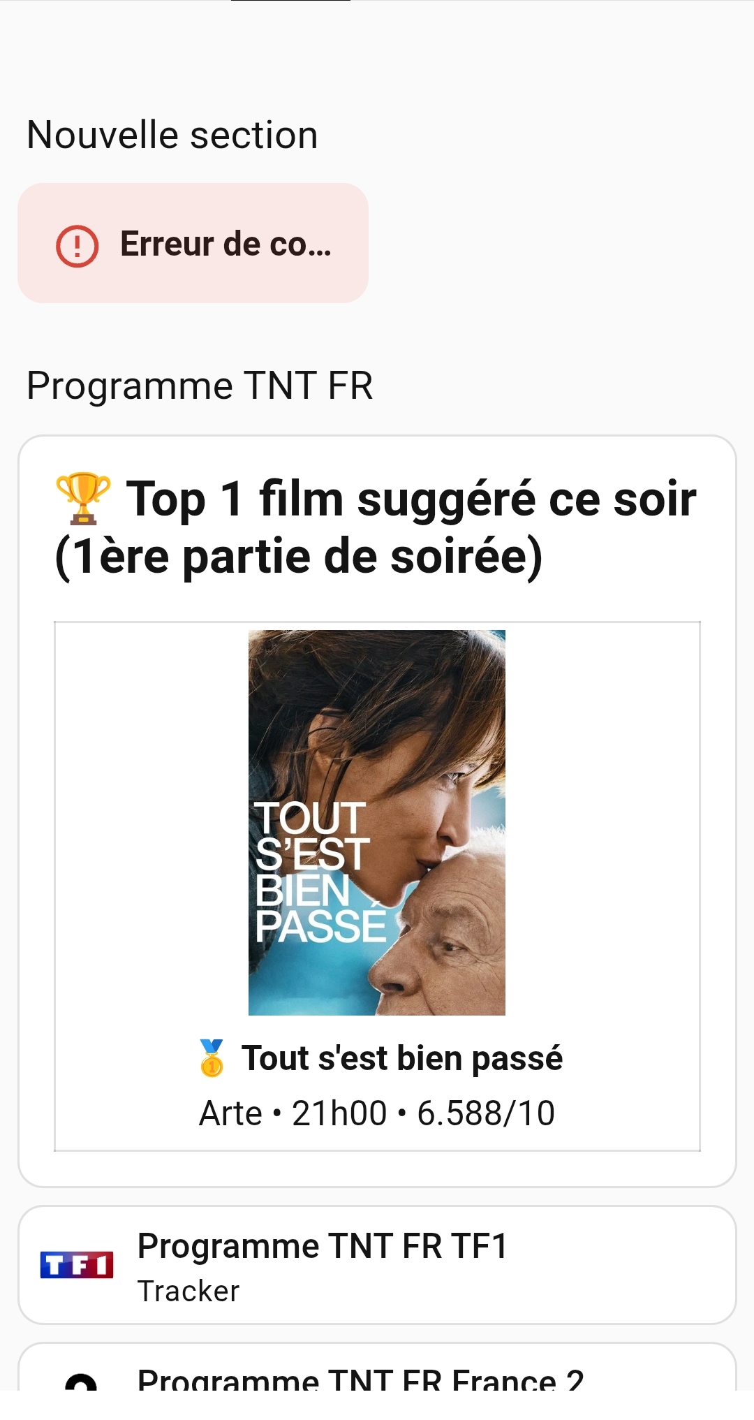

Carte Lovelace incluse

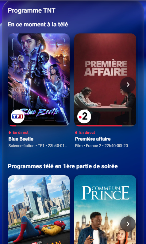

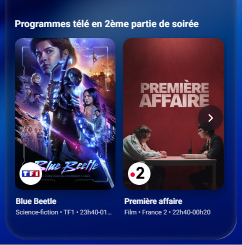

Aucune ressource à ajouter à la main, elle s'enregistre toute seule. Quatre vues accessibles depuis l'en-tête : Carrousel, Favoris, Guide TV, Top films. Cliquer sur un programme ouvre le détail (description, genre, casting, affiche TMDB).

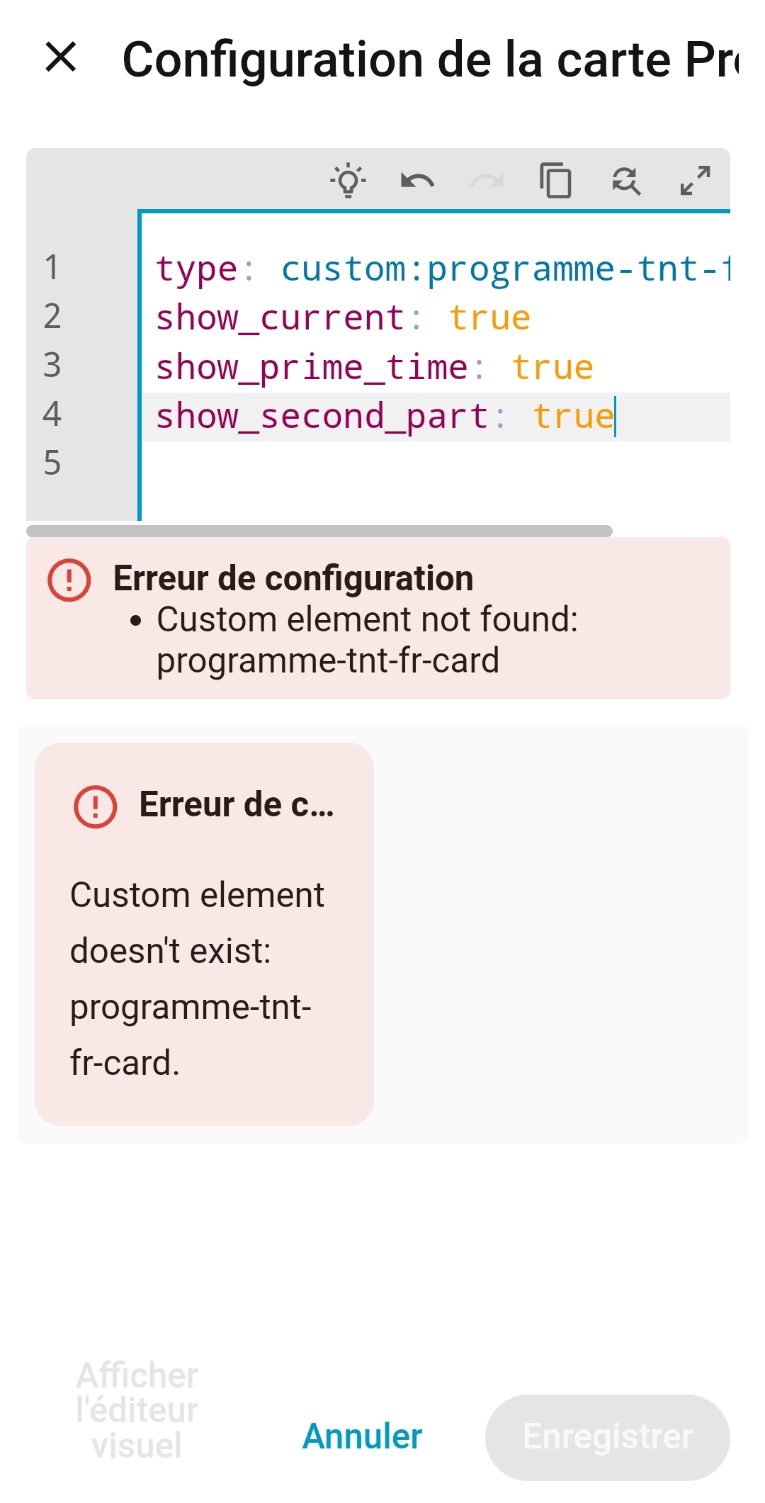

Merci pour cette integration.

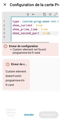

Mais je rencontre un problème avec la carte
j'ai effacé le frontend cache, mais ça ne fonctionne pas.
Alors qu'à 23h ça a fonctionné, mais depuis ça ne fonctionne plus

je viens de tester ce matin, après avoir vidé le cache 5 ou 6 fois c'est passé !
je vérifierai si ça se reproduit ce soir.
je vais mettre a jour la version.

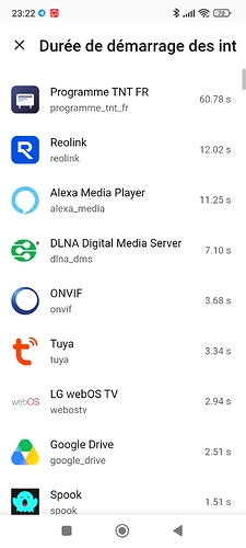

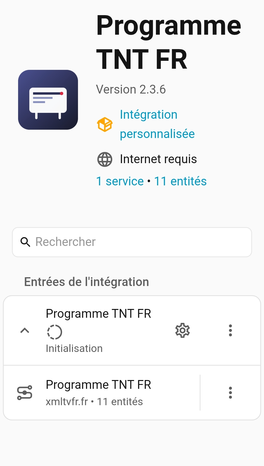

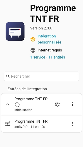

suite a un redémarrage de HA, demandé par l'intégration TNT, celle ci reste bloqué sur initialisation.
au bout de 10 minutes, l'initialisation s'est débloqué, mais j'ai toujours ce problème voir ci dessous, malgré avoir vidé le cache.
ca fini par revenir (a force d'insister) y a t'il quelque chose a faire ?
Il y avait 90% de chances que ce ne soit pas géré comme ds 90% des projets utilisants le XML :sweat_smile:

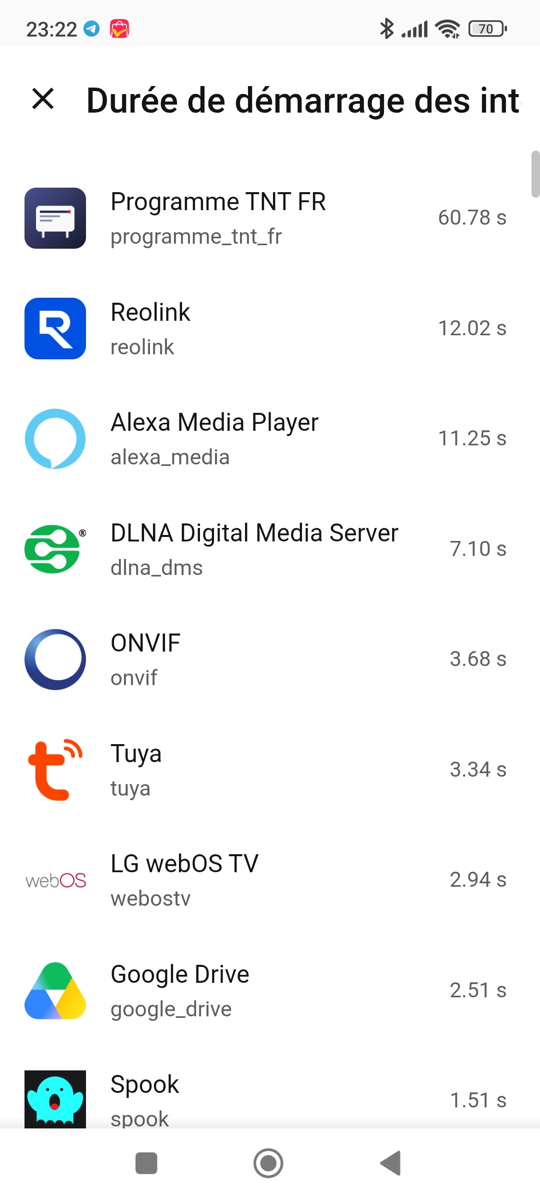

Peux-tu précisé sur quelle installation tu es? A priori d'après ce que je vois ca ressemble a un manque de ressources. l'intégration mets du temps a chargé, peux tu aller dans paramètres---> système---> correction---> les trois points en haut a droite et durée de démarrage des intégrations et me dire pour programme TNT tv la durée de démarrage ?
la durée est d'environ de 60s
la machine est un mini PC I56500T, avec 8Go de ram et SSD 120go
Hello, ce qui saute aux yeux c'est le temps de démarrage très long. Ca fait penser a un problème de connexion internet qui met 60 secondes a télécharger l'intégralité des programmes et de la carte. Quel débit as-tu ?

Débit internet, c'est de la fibre. Il est possible que ce soit plutôt le wifi qui freine.
mais j'ai pas de souci avec les camera wifi, la box TV en wifi.
Je surveille et vous dit ce que ça donne.
