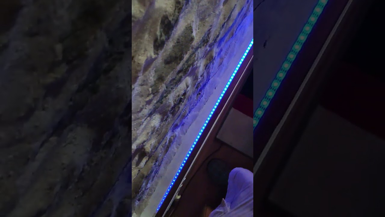

Le projet avance, je viens de finir l’installation de la première bande led de 5m.
Mini démo de l’installation:
Pour la seconde bande led de 5.5m, j’attends un pote pour m’aider dans 15j. Je ferais un retour avec les 10,5m installer.

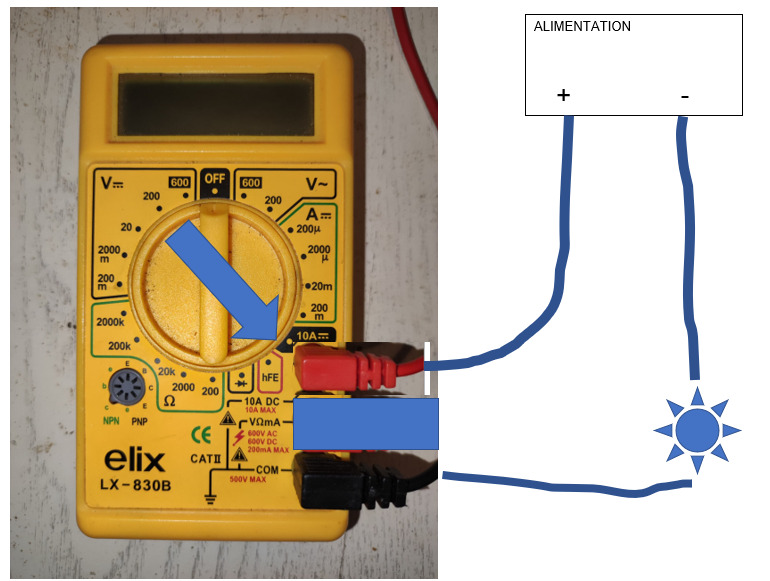

  • si tu a un multimètre mesure le courant qui sort de ton alimentation.
  • sinon avec une prise connectée: bandeau alimenté mais éteint, mesure la puissance et ensuite refait cette mesure avec le bandeau allumé (ça te donnera une idée de la puissance qui transite dans ton bandeau LED)

suite du projet, deuxième bande led de 5.5m ( 10.5m avec 631 led au total ) poser et installer. Vraiment content du rendu et d’avoir pu réaliser ce projet grace a vos aides.
Démo:

pour mesurer le courant je doit régler comment sur le multimètre et ou connecter les cosses ?
Salut @WarC0zes
mets toi sur le calibre 10 Amperes
donc la fiche banane rouge vas sur le l’autre borne de ton multimetre
et la molette devra etre en face de l’indication noire 10A
ensuite
coté alim si tu as installé un fusible comme recommandé, débranche ton fusible et tu le remplace par les câbles de ton multimètre sinon tu intercales les fils de ton multimètre comme ci dessous
ATTENTION GRAND ART !!!
:joy:
ATTENTION COMME IL Y A DU COURANT FAIT BIEN ATTENTION AUX LIAISONS
assure toi d’avoir de très bon contacts
et fait varier progressivement le niveau d’éclairage du plus bas vers ce que tu souhaite au max.
Merci, super shéma ! :+1:
