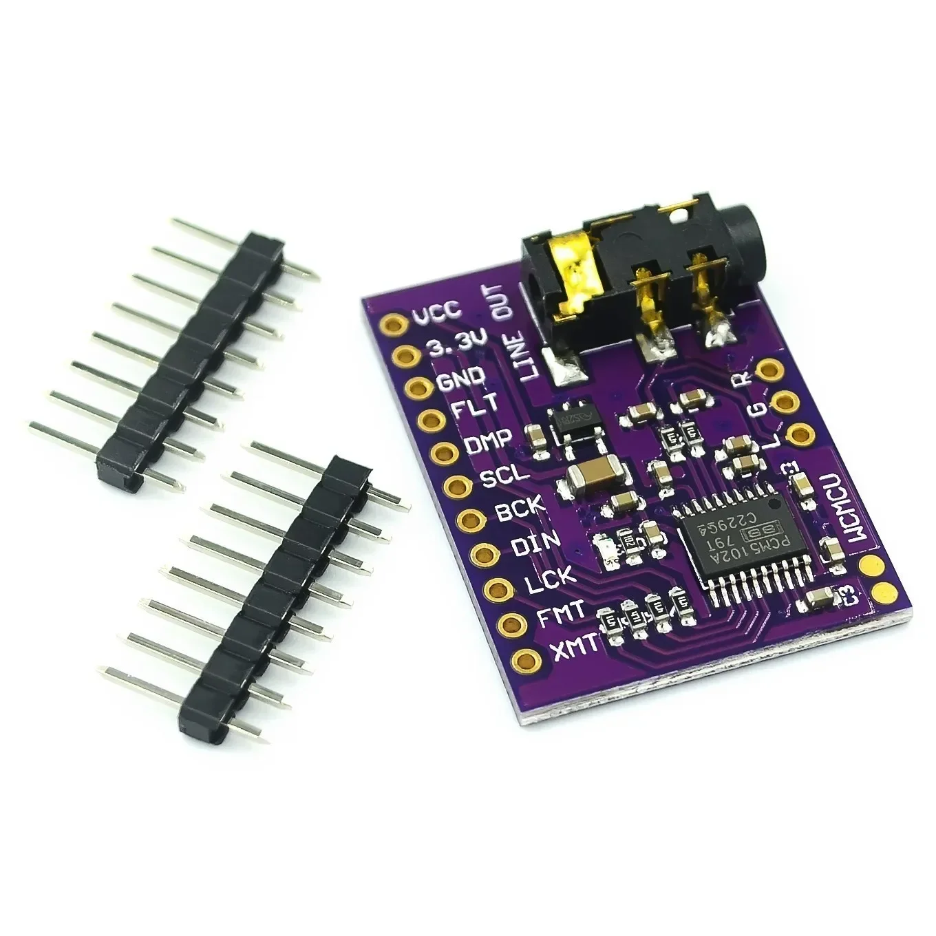

Je vais commander l'ampli :
https://fr.aliexpress.com/item/1005006252484641.html?spm=a2g0o.cart.0.0.1938378diDJtBE&mp=1&gatewayAdapt=glo2fra
Bob
C’est un preamp… il te faut un ampli derrière
