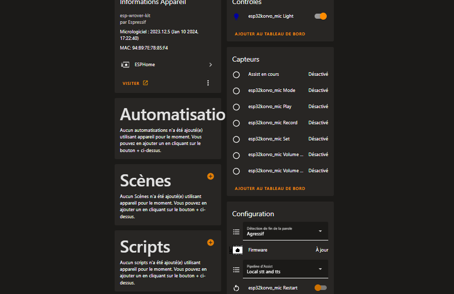

Avez vous reussi a faire fonctionner l’assistant vocal ?
j’ai suivi tout le tuto mais pas moyen de le faire reagir avec le mot de reveil.
de plus jai une erreur lors du flash

T’as encore une erreur de compilation ?
T’es pas très bavard en explications :wink:
Publie ton code stp.
Sinon, Assist fonctionne déjà bien depuis le dashboard ou smartphone et reconnait les commandes vocales ?
non pas d’erreur de compillation

en ce qui concerne l’intégration c’est ok le micro est bien reconnue
j’ai installer whisper piper et tout et tout comme ce tuto:
https://www.home-assistant.io/voice_control/voice_remote_local_assistant/
mais des que je prononcele mot magique , rien pas de reaction

bon j’ai essayer, alors j’ai eu une seul reaction mais je sais pas commentj’ai fait, peut un autre paramétrage pour qu’il m’entende mieux
je sais pas si le micro me capte ou se qu’il capte,
C 'est bon des paramétrage dans le code esphome;
Maintenant il me capte bien mais les commandes sont catastrophique. il ne comprent pas « eteint » il me met 9/10 etat…
