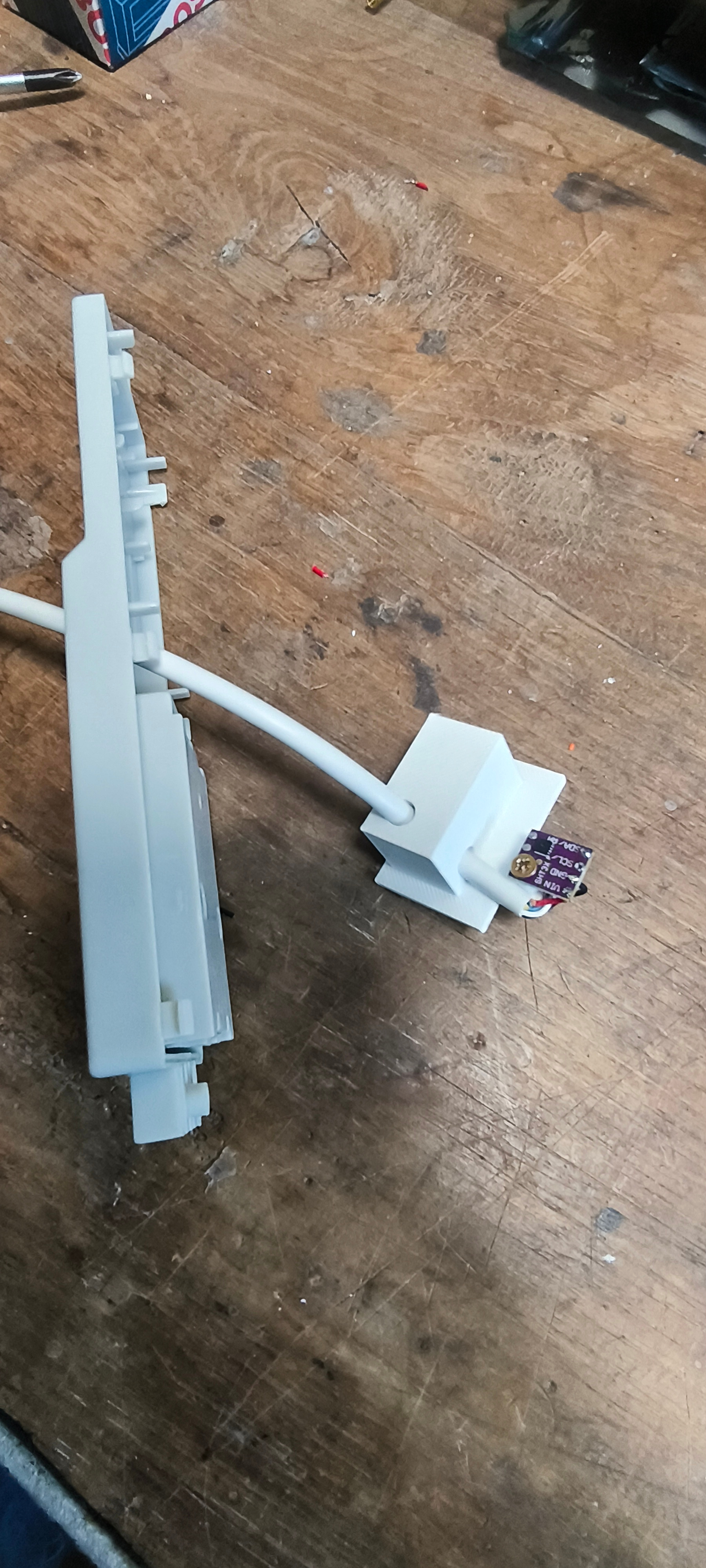

Comment intègre tu le capteur de luminosité pour que l’eau ne rentre pas dans le boitier ?

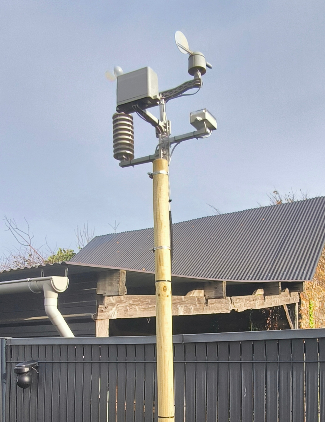

Perso mon boitier est contre un abri de jardin du quel j’ai un mat qui part pour les différentes sondes, vents,… je ne sais pas comment intégrer ce capteur de luminosité.
L’idéal c’est de le mettre sur un mat afin qu’il soit à l’air libre et assez loin d’un mur de source potentielle de chaleur (toit, brique,…)
Pour ça il existe des petits abris solaires. Tu n’as qu’à mettre la sonde dedans. C’est fait pour.
C’est anti UV et ça ne prend pas la chaleur. Les stations météos pro sont faite sur cette base.
Exemple parmi tant d’autres
pour le capteur de luminosité tout est précisé dans mon première poste. Tu peux donc simplement reproduire ce que j’ai fait ou trouver un autre moyen.

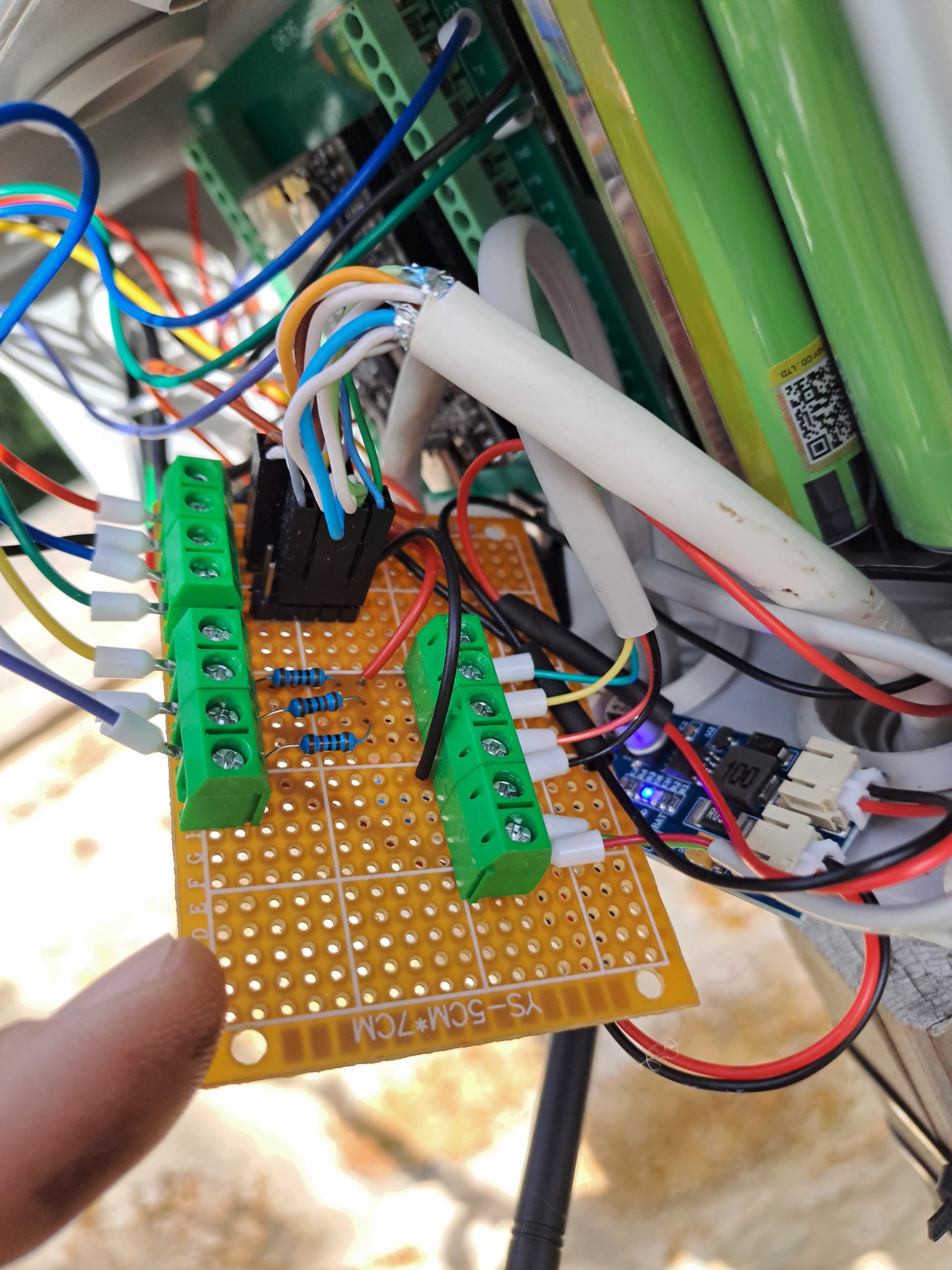

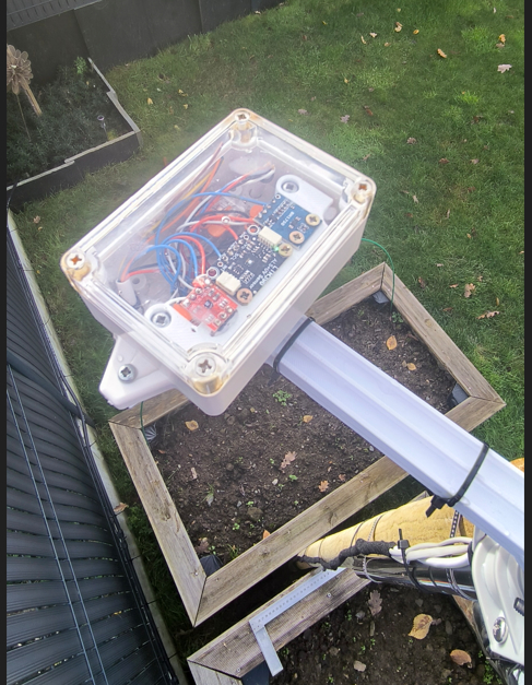

J’ai reçu ma station et je me suis donc bien inspiré de ce post et j’en profite pour remercier @brocopike et les autres contributeurs. J’ai pris beaucoup de plaisir à dessiner et fabriquer des supports en 3D (bras, support boite capteur, support sonde SHT3x). J’ai pas mal modifié le code en piochant par çi, par là et avec l’IA, il reste à voir à l’usage la véracité des données. J’ai aussi passé du temps à vérifier l’étalonnage du capteur de vent (2 pulse par tour Misol WH-SP-WS01) et du pluviomètre (au final j’ai trouvé une notice fabriquant qui donne 0.3mm par pulse), à voir avec plus de recul !
J’ai alimenté le tout avec un hilink 3,3v, l’ESP32 est monté sur une PCB board avec bornier et j’ai soudé les résistances sous le dessous de la board entre pin et 3,3v.

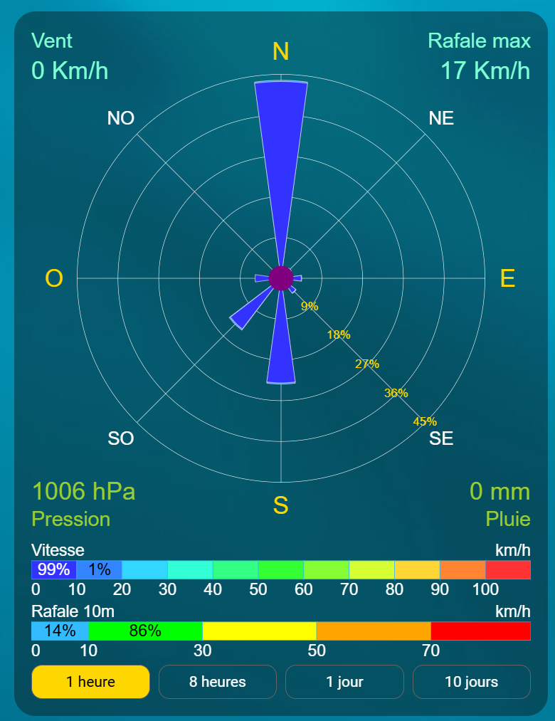

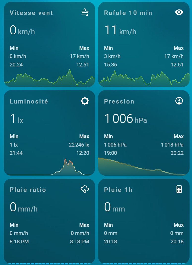

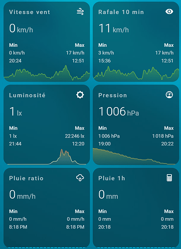

Pour l’interface sur home assistant, j’ai opté pour cette carte pour le vent windrose
et des plus classiques pour le reste

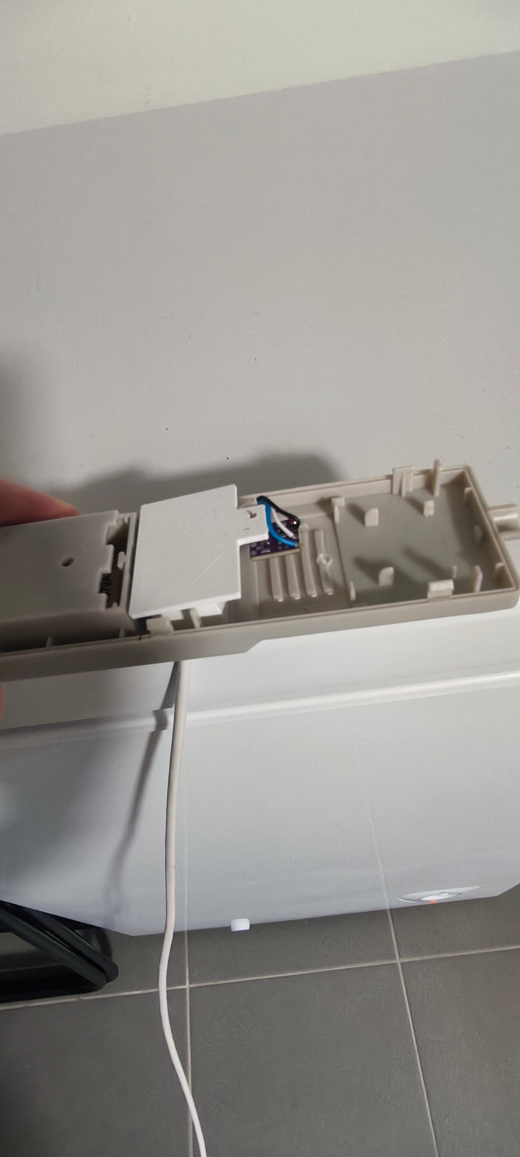

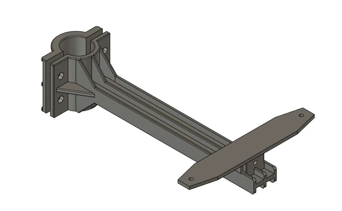

Après échange avec @Quentin57520 qui est demandeur, je vous met à disposition mon bras supplémentaire à imprimer en 3D et son support de boite pour les capteurs sur mon github en stl et f3d.
J’ai utilisé cette boite qui est un peu juste, j’ai fait aussi un support interne qui se visse dans la boite et les capteurs sur le support
Ce qui donne ceci (les vis qui rouillent ont été remplacés depuis par de l’inox :grin:) et le LSH22 retiré.

J’ai ajouté tes améliorations, le capteur UV en prévoyance et j’ai mis un historique hebdomadaire au passage, je me suis dis que ca peut être utile.
Tes cartes ont également un très bonne base, dès que tout sera en route, je passerai regarder ça de plus prêt. J’ai commandé la boîte étanche et le capteur UV sur aliexpress, ça arrivera en 2026 :sweat_smile:
Si je comprends bien, tu as mis tes deux capteurs de luminosisté + UV dans la boîte ?
Tu as réussi à régler ton capteur de vitesse de vent ?
Dans cette boîte j’ai mis uv ltr390 et bh1750, j’ai retiré le lps22 pression, il m’a posé des problèmes, jamais réussi à le faire fonctionner.
Pour mon capteur de vent j’ai remis mon coefficient à 0.02 et ca colle bcp mieux comparé à MF.
J’ai aussi mis ma sonde de température dans le boîtier origine fournit dans le kit comme ceci avec un support en 3D.
Il y a un câble entre le boîtier sonde et me boîtier des autres capteurs pour utiliser le même i2c.
