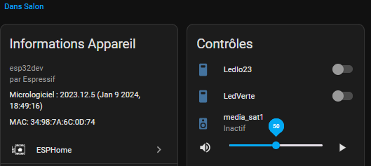

J’ai corrigé mais rien n’y fait, media_player: media_sat1 non plus mais à partir du moment ou même dans les services le media_player ne fonctionne pas, ça me semble compliqué qu’il fonctionne sur voice_assistant: :frowning:
Il prends bien ma commande :
 on_boot:
      - delay: 10s
      - media_player.volume_set:
          volume: 50%

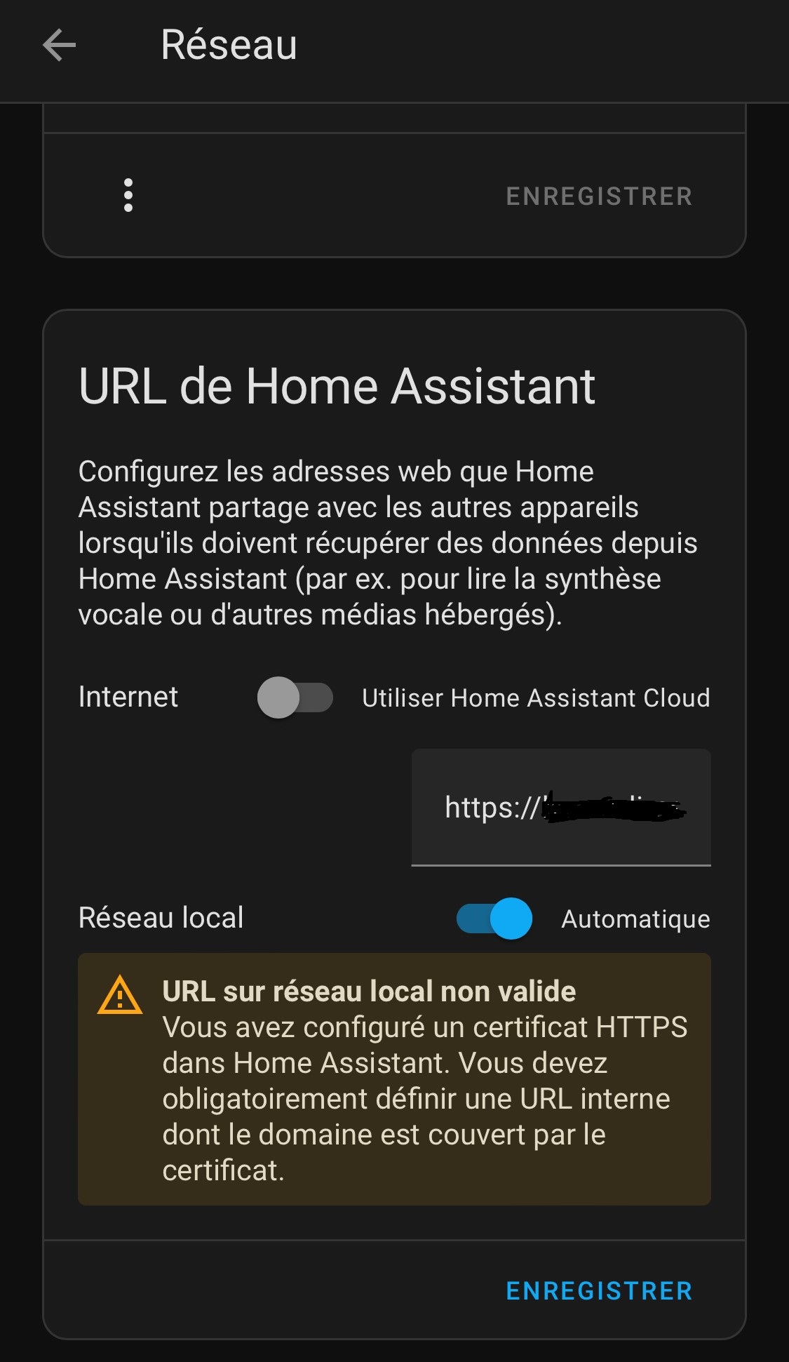

Hello @bob,
Ca pourrait être un pb de ssl :thinking:
Ca fait pas longtemps que j’ai débuté avec ESPHome mais il me semble avoir vu des articles traitant de pb media_player liés aux connexions ssl
En local, tu te connecte bien sans erreur à ton HA via son adresse IP en Http ? de l’exterieur en Https via nom de domaine ?
J’ai aussi vu quelques allusions au https, je me connecte toujours en https avec mon nom de domaine, même depuis chez moi.
Il me semble qu’en http avec IP:8123 ça ne fonctionne pas mais je testerai ce soir.

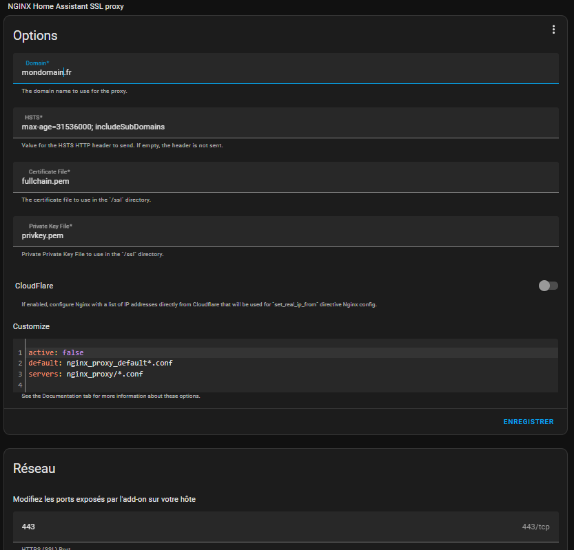

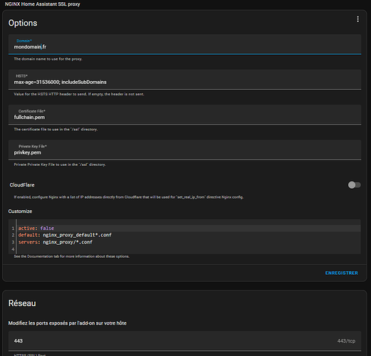

Perso, j’utilise l’addon NGINX Home Assistant SSL proxy ( pas NGINX proxy manager) pour splitter l’accès local en Http et le distant en https.
C’est super simple à mettre en place
J’ajouterai l’adresse local pour voir :
Bob
J’ai la même config avec NGINX Home Assistant SSL proxy, http en local et https en extérieur.
Pareil, pour éviter des soucis avec des intégrations en local, qu’avec que le https j’avais des problèmes de connexions.
OK, je vais tester l’addon NGINX Home Assistant SSL proxy en rentrant.
Bob
peu de temps et pas envie de perdre mon accès :wink:
Donc dans la configuration de l’Addon je mets juste mon domaine ?
Dans le configuration.yaml:
je remplace :
http:
  ssl_key: /ssl/privkey.pem
  ip_ban_enabled: true
  login_attempts_threshold: 5
Par :
http:
  use_x_forwarded_for: true
  trusted_proxies:
    - 172.30.33.0/24
En remplaçant l’IP par mon IP fixe freebox, ou l’IP locale ?
Je suis développeur mais pas champion en réseau :wink:
PS : je n’ai pas d’accès avec 192.168.1.32:8123
Bob
