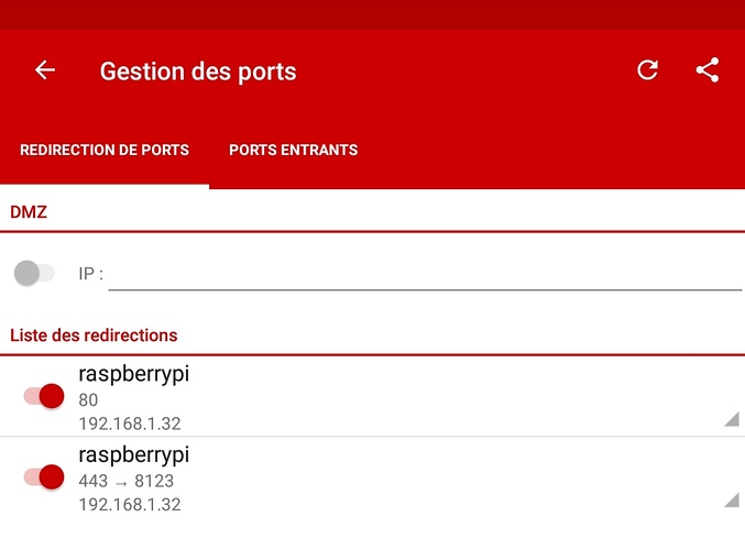

ouvrir le port de la box
HA 443 > 8123 TCP homeassistant
Voici ce que j’avais paramétré sur la Freebox lors de la mise en place de l’accès en https via un nom de domaine.

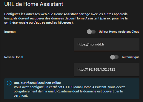

N’ayant accès à HA qu’en https via mon nom de domaine, je flippe un peu sur la conf, si ça ne fonctionne pas j’ai bien peur de ne plus pouvoir accéder à HA.
Je vais activer Samba au démarrage et au pire je devrais pouvoir revenir à la conf précédente.
Si vous avez des conseils avant que je teste je suis preneur :slight_smile:
Bob
J’ai pu accéder via l’adresse https://192.168.1.32:8123, c’est rassurant :-), uniquement en mode https même s’il me signale que ce n’est pas sécurisé.
C’est l’adresse IP de la conf qui m’interpelle [172.30.33.0]:
http:
  use_x_forwarded_for: true
  trusted_proxies:
    - 172.30.33.0/24

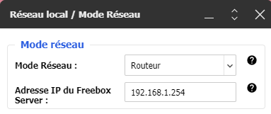

Je mets l’adresse IP locale de ma Freebox ?
Bob
C’est l’adresse du module.
C’est la configue par defaut, c’est adresse. J’ai pas d’ip de ma box ou autre, juste celle la.

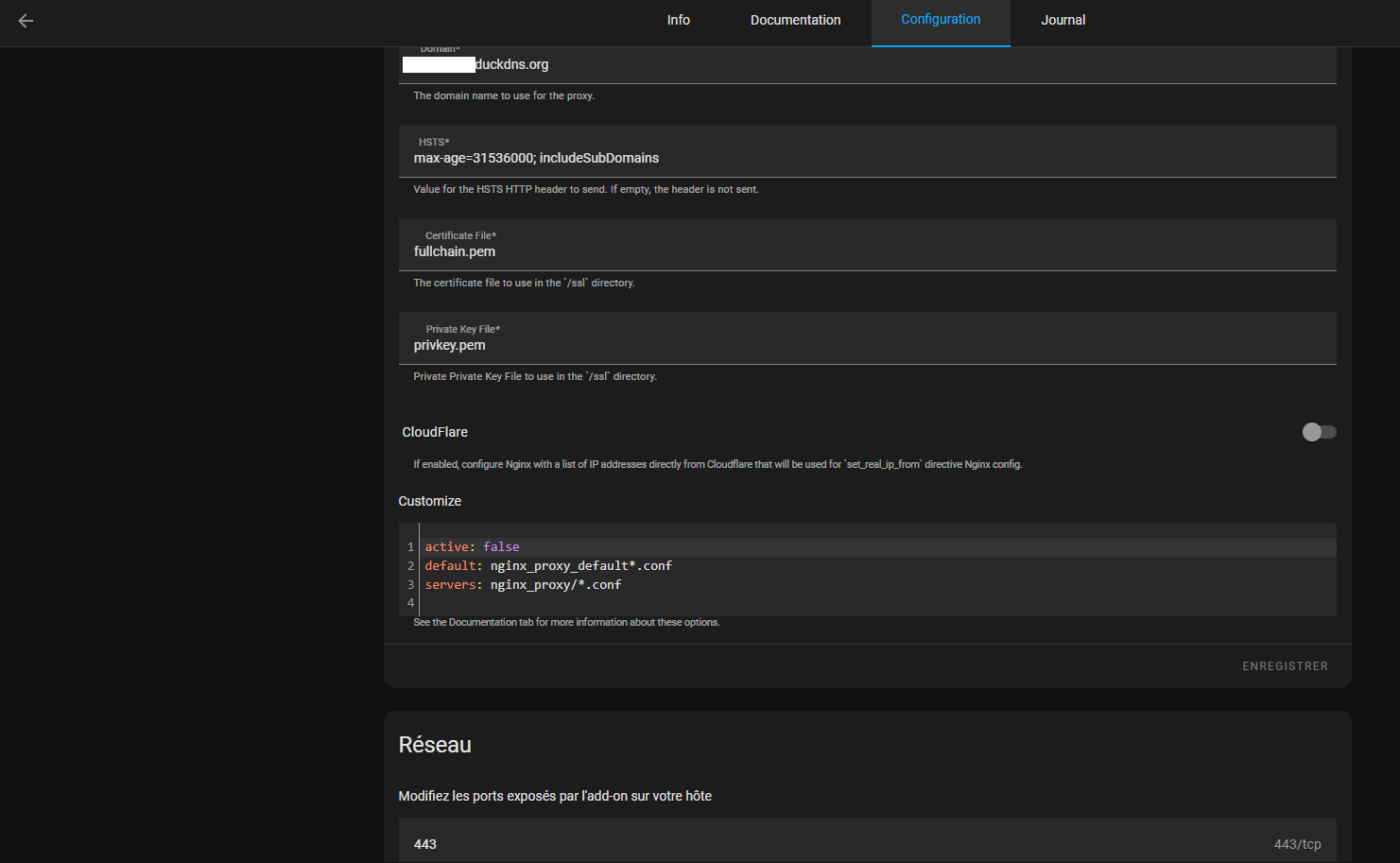

J’ai modifié la conf et activé l’addon, ça génère un problème de certificat SSL.
Je suis revenu en arrière.
Bob
Comme dit @Krull56, quand ça ne veut pas, ça ne veut pas.
C’est peut-être la conf de ma Freebox ?
En tous les cas, impossible pour l’instant d’avoir un media_player qui sort du son sur ESP32 et de faire fonctionner l’addon NGINX Home Assistant SSL proxy.
Bob

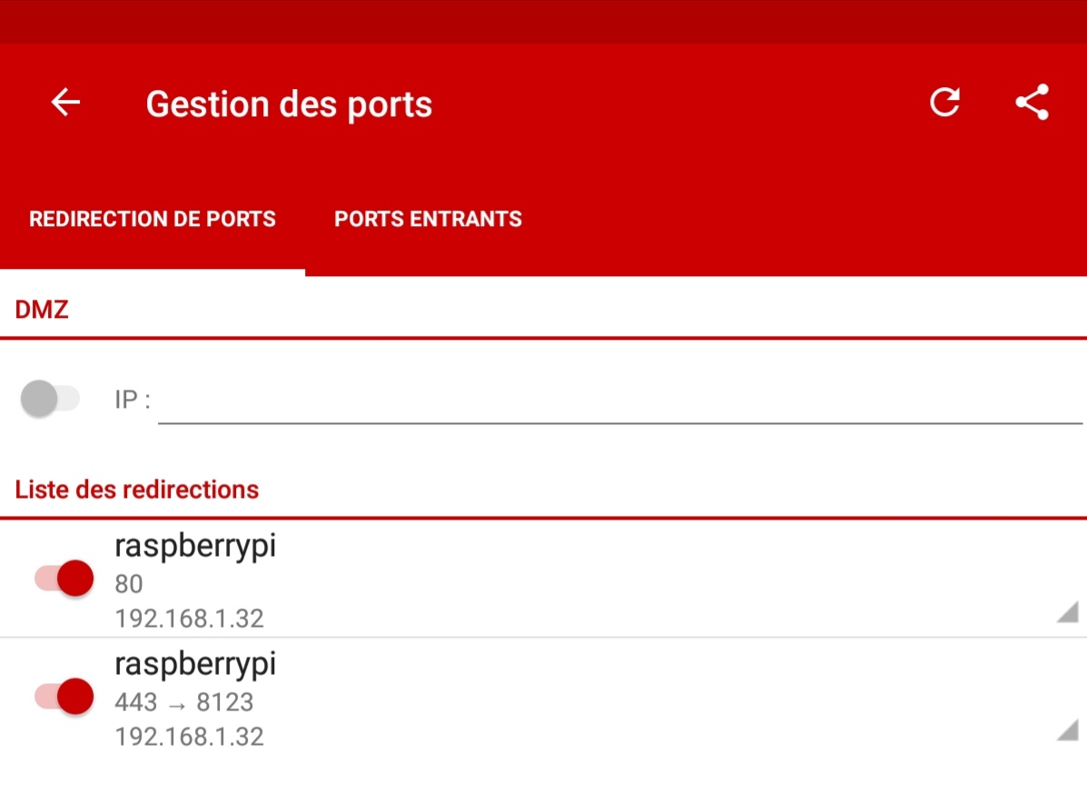

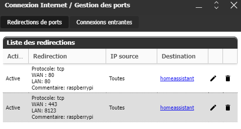

Je crois que pour toi c’est 80 > 80 et 443 > 443.
@WarC0zes, trop fort, merci beaucoup, le media_player de l’ESP32 fonctionne, merci aussi @Krull56 :

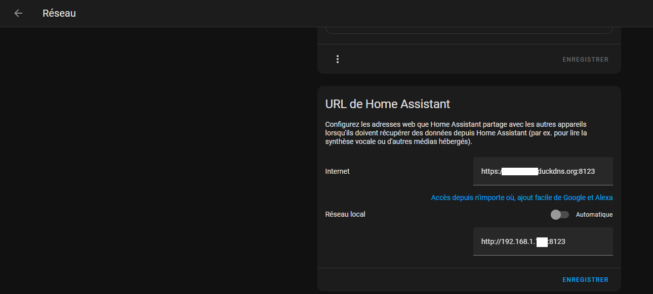

Petit effet de bord, en accédant via http://192.168.1.32:8123/ certains addon sont en erreur 501, Nodered, InfluxDB, ESPHome mais en passant par mon nom de domaine tout fonctionne.

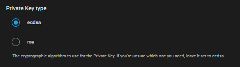

Are you trying to change the key type of the certificate named mondomaine.fr from RSA to ECDSA? Please provide both --cert-name and --key-type on the command line to confirm the change you are trying to make.
Ask for help or search for solutions at https://community.letsencrypt.org. See the logfile /var/log/letsencrypt/letsencrypt.log or re-run Certbot with -v for more details.
La conf aurait-elle changée avec les dernières mises à jour ?
Faut-il choisir « rsa » et relancer ?
Bob
J’ai trouvé cette issue :
J’attends le lancement automatique du renouvellement via Node Red pour confirmer.
Désolé, rien à voir à priori avec NGINX Home Assistant SSL proxy et donc ce post :hugs:
