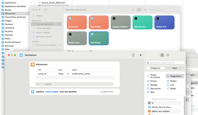

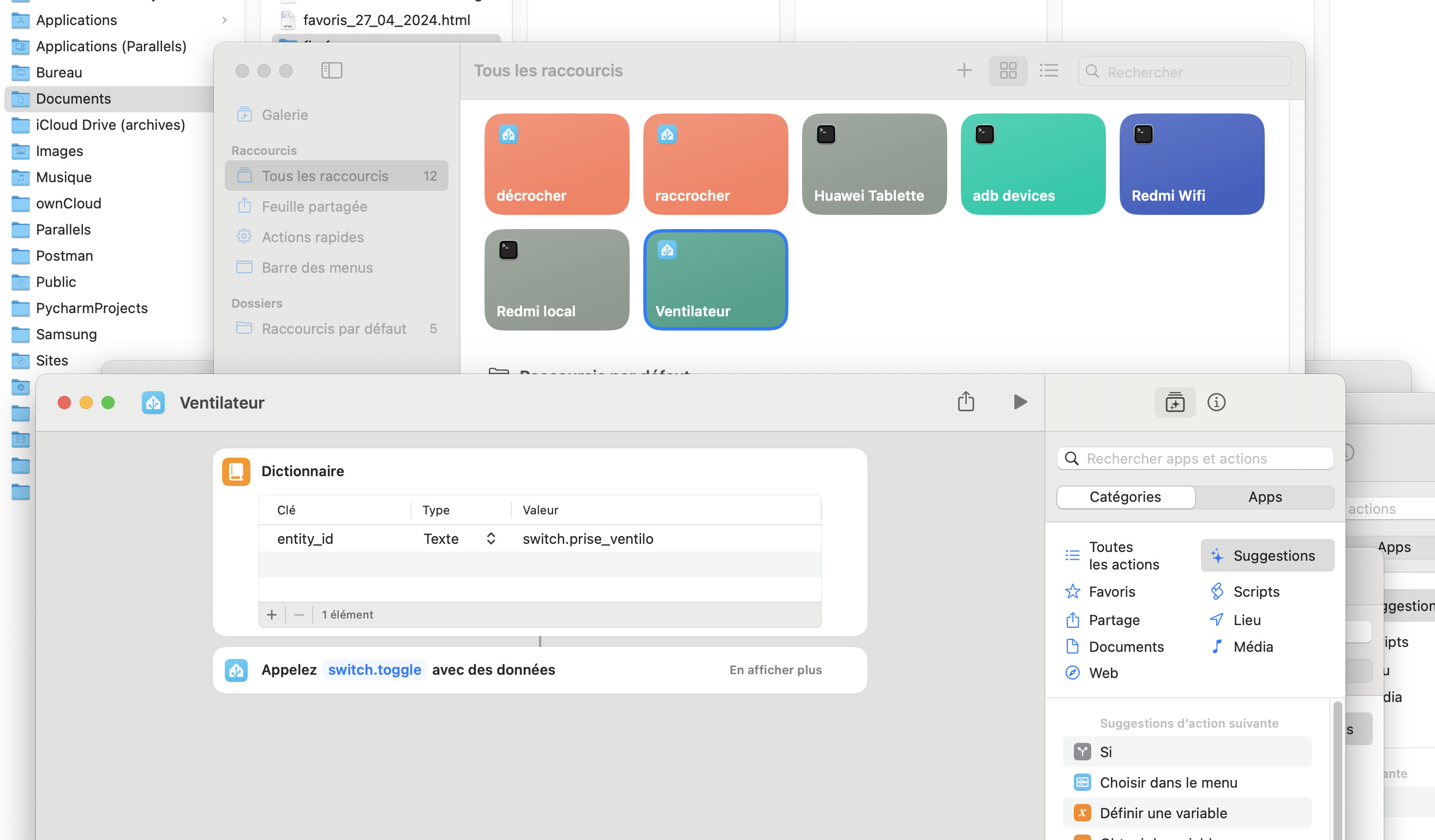

Je ne sais pas si ça va pouvoir t’aider, mais personnellement j’ai réussi à prendre le contrôle de ma domotique en vocal grâce a l’app Raccourci de macOS.
Exemple ci-dessus, lorsque je dis, « dis Siri ventilateur », cela m’allume le ventilateur
c’est hors sujet. On parle de voice assistant et de ESP.
Oui j’ai la même chose sur mon ipad mais le but de cet assistant est de rester en hors ligne et de me détacher de Siri / Google assistant pour le contrôle de mon appartement.
Ok désolé. :frowning: c’était juste une petite parenthèse

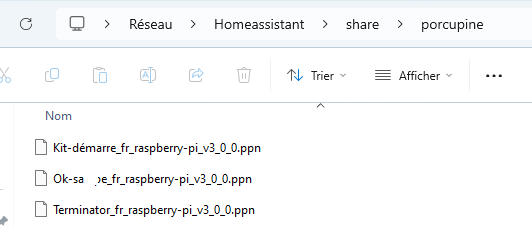

Porcupine ou snowboy, pas eu de soucis. Faut un wakework de 3 syllabes pour éviter les faux positif.
C’est ma liste de futur mot de réveil. Si ça peut aider quelqu’un…
