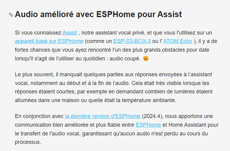

Pour les utilisateurs du Atom echo, une maj du core 2024.5.0, améliore l’audio. Ca devrais plus couper le son s’il la phrase est courte.
avant / après:
Et aussi du neuf dans la dernière version ESPhome et plus à venir dans la 2024.5.0 d’EspHome👍

Effectivement, avec la maj 2024.5.1 ( pas essayer la 2024.5.0 ) et ESPHome 2024.4.2, il y a plus de bug audio avec l’Atom Echo. Top :smiley:
