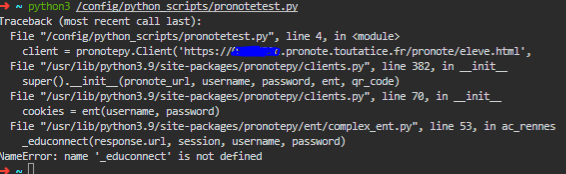

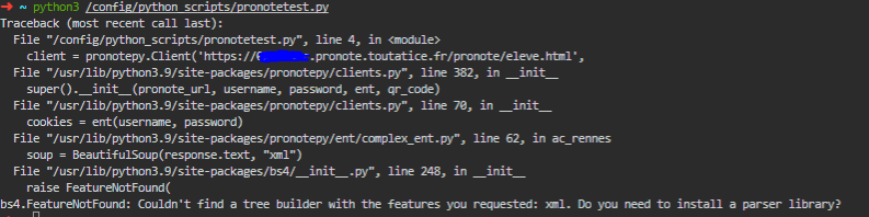

j’ai discuté avec le développeur
il m’a fait essayer ce bout de code
import pronotepy
from pronotepy.ent import ac_rennes
client = pronotepy.Client('https://xxxxxxx.pronote.toutatice.fr/pronote/eleve.html',
                          username='username',
                          password='password',
                          ent=ac_rennes)
# check if sucessfully logged in
if client.logged_in:
    print("Log in")
résultat
pronote
ensuite il a repris son code et maintenant

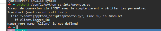

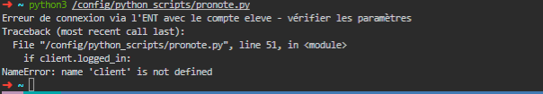

Dont vous avez contacté Bain? Et oui … on peut essaier et de temps en temps ça marche mais les CAS ont evolués aussi (comme chez moi dans les 06 avec 2 CAS différents).
salut, tu a modifie sur le script dans github?
Bon il y a eut des modife sur le github de bain, a cause de ca le script de Dathosim ne fonctionne plus.
Non, désolé @titof2375
le script fonctionne toujours ! je viens de mettre a jour la lib pronotepy sur mon installation
(via la commande pip install --upgrade pronotepy) et je relance le script : tout fonctionne toujours !
Ce n’est pas la cause de ton erreur : désolé :frowning:
