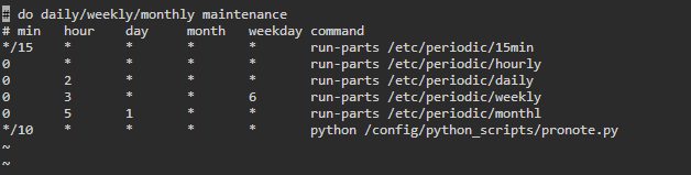

@titof2375 : l’édition de la crontab on l’a fait ensemble l’autre soir…
Il suffit de faire crontab -e sur ton terminal SSH
ensuite tu ajoute la ligne avec les * qui va bien
Et ensuite ECHAP+WQ pour sortir en sauvegardant

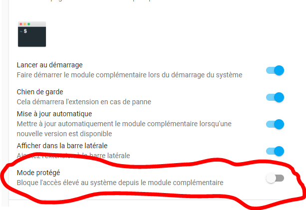

salut comme dis hier soir j’avais le crontab que l’on avais fait et je crois bien que j’ai trouvée le probleme .
totototototo
j’avais active le mode protége, c’est pour ca que j’avais tout perdu.
Ce que je demande c’etais la commande que je doit mettre dans le crontab en faite.
tututitoto
La commande à mettre dans la crontab est dans ton screenshot juste au dessus :stuck_out_tongue_winking_eye:
donc merci je l’ai bien refait alors merci

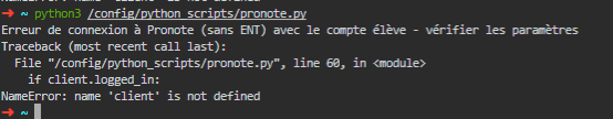

Je viens de commencer la config HA pour pronote
Je rencontre une erreur lors de l’exécution de la commande SSH
erreur de connexion à pronote (sans ENT )
