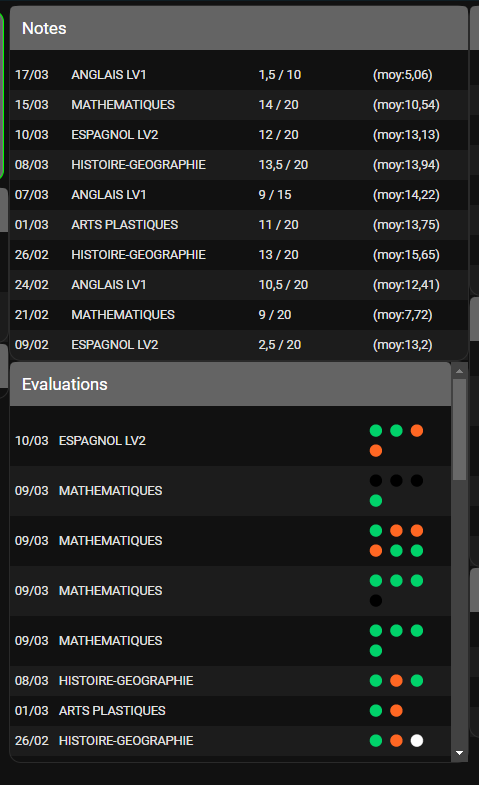

L’ascenseur, c’est génial
mais comment faire pour garder l’entête toujours afficher ?
Je voudrais garder « évaluation » toujours afficher
actuel
photo ascenseur en haut
photo ascenseur plus bas

Utilise le ‹ titre › de la carte
*&^@&^#, j’avais collé le mauvais code, corrigé … essaie de nouveau stp

je viens de mettre le titre
mais je souhaite remettre le même style dans ce titre et je n’y arrive pas
sais tu comment je dois faire ?
j’essais ça mais ça veut pas

je me réponds à moi même,
j’ai trouvé
au début de style, j’ai rajouté:
.card-header {
background-color:rgb(100, 100, 100);
padding: 0px 0px 0px 12px !important;
color: white !important;
font-weight: normal;
font-size: 1.5em !important;
border-top-left-radius: 5px;
border-top-right-radius: 5px;
height: 100%;
et ça me donne:
Oui, j’ai vu pareil mais je ne sais pas en ce moment (pas spécialiste esthétique )
Je vais voir si je trouve qqc (prio reduit)
moi, pour l’instant, ça me va bien.
