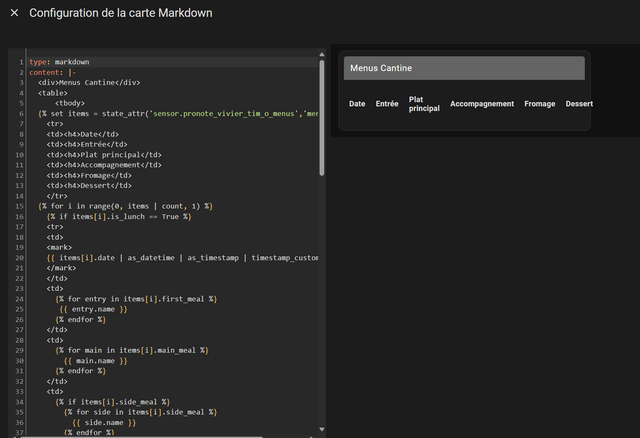

Salut, il y a l’excellent tuto de Cigalou : Je travaille sur les cartes HA de Pronote – Sigalou Domotique
merci, mais malheureusement toujours impossible d’avoir quoi que ce soit
par contre ça marche avec la carte menu mais vu que je ne reçois pas les menu…
je désespère la.
Enlève le tiret « - » devant - type: markdown
(tu devrais ainsi avoir la même syntaxe et indentation que dans la carte des menus) et ça devrait le faire.
Souvent on combine plusieurs cartes (dans une pile verticale par exemple) d’où ce tiret qu’on oublie souvent d’enlever quand on partage le code d’une seule carte…
Et l’erreur te dit bien « no card type found » car la carte ne commence pas par « type », mais par « - »
merci, je me doutais que c’etait un probleme d’intentation, j’avais viré le tiret mais pas reculer certaine autres lignes, c’est un peu galere tout ça.

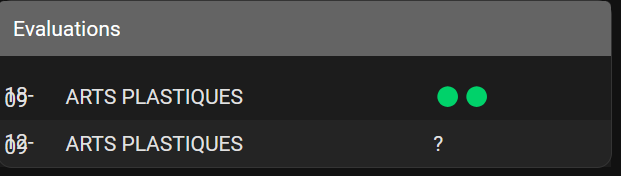

par contre j’ai encore un soucis pour les dates sur les eval
on devine 18-09 mais à peine
Tu peut changé la taille de la police
