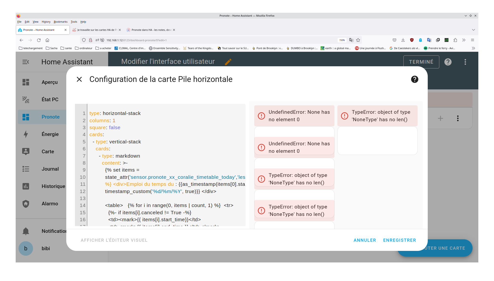

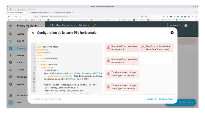

Bon, vous allez me trouver un peu relou, vu qu’il y a 40 messages sur le sujet, mais je n’arrive pas à intégrer les cartes pour Pronote.
J’ai essayé de :
- faire un copier-coller directement de sigalou-domotique dans une carte type markdown par l’UI
- faire la même mais à la fin cliquer sur éditeur yaml
- bidouiller dans ma config directemnnt en ligne de commande, genre ça :
lovelace:
mode: yaml
# resources:
# - url: /usr/share/hassio/homeassistant/www/community/
# type: module
# - cards:
# !include_dir_list /usr/share/hassio/homeassistant/www/community/yaml
Bon, contrairement à d’autres, je ne trouve pas cela spécialement intuitif…
Quelqu’un pour m’aider, je craque ^^ ?
slt quelle carte essayes tu de faire?
J’ai essayé emploi du temps, évaluation, absences…

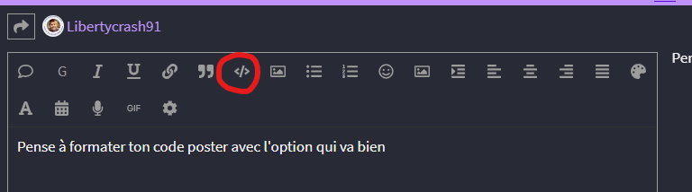

Pense à formater ton code poster avec l’option qui va bien et mettre ton code entier pas seulement une capture ou l’on voit la moitié ![]()

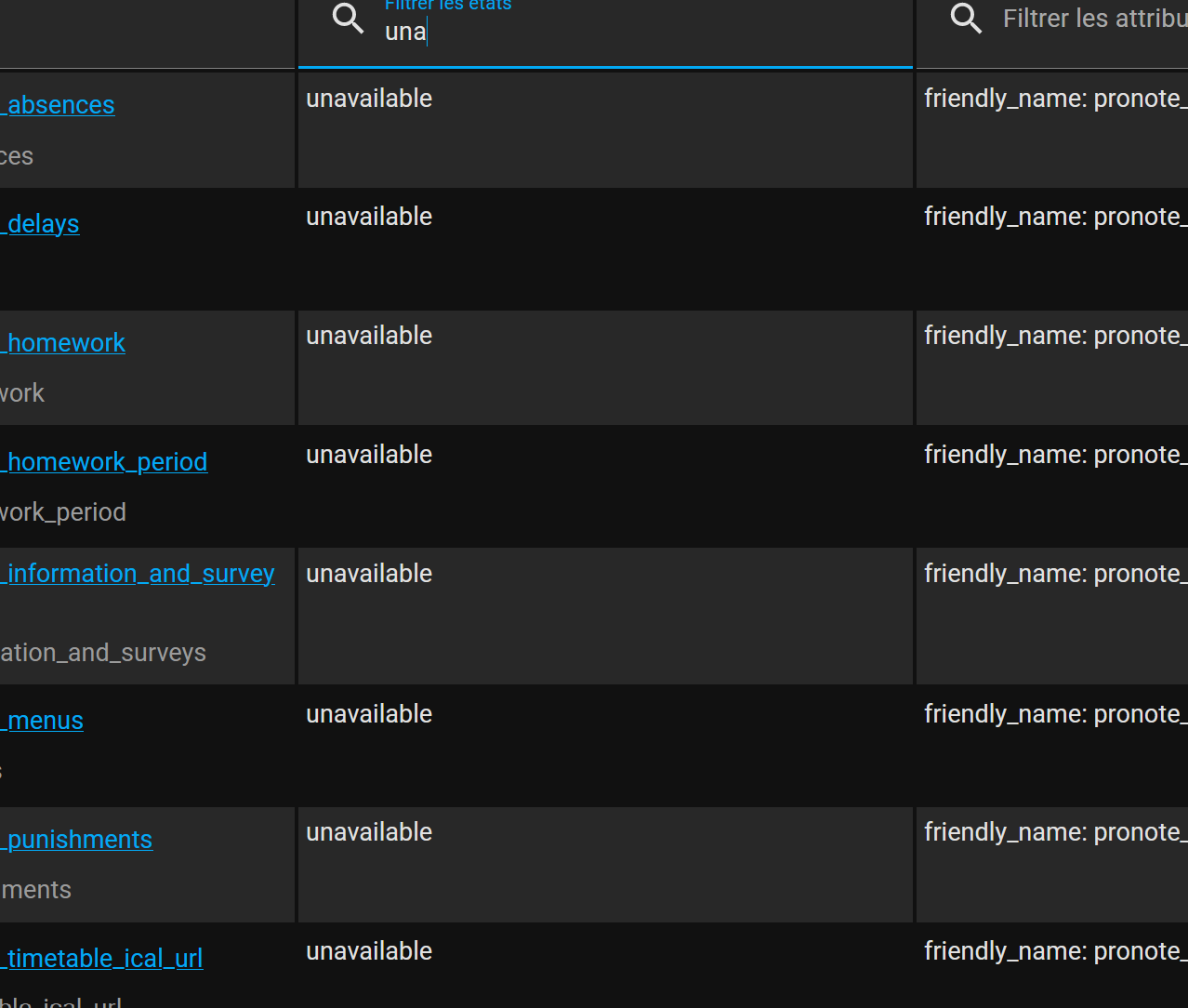

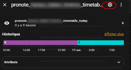

Dans ton code je vois que tu as gardé l’entité sensor_coralie_timetable_today du site de sigalou alors qu’il faut mettre ton entité.

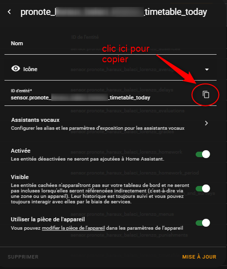

Paramètre → Appareils et services → Entité
Dans les options de recherche tu tape pronote il va te sortir toute les entités Pronote.
Vérifie si ton entité n’est pas indisponible sinon cela ne fonctionnera pas , comme ici dans mon cas pour mon entité Menu :
Tu clic sur celle ou il est noté à la fin timetable_today - > clic sur la roue cranté
Puis
Ensuite il faudra que tu fasse une carte markedown et mettre le code ci dessous en prenant soin de coller ton entité précédemment copier

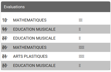

J’ai un probleme sur la carte des evaluations avec les icones (coeurs ou pojnts de differentes couleurs). Lors du copié collé du code ca ne marche pas.
Du coup je me demande si il me manque pas quelque chose pour avoir ces icones.
Merci !

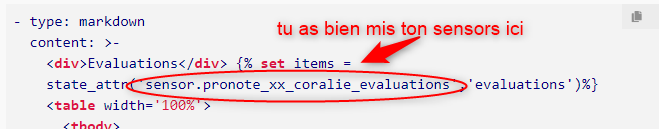

J’utilise le code de sigalou (Je travaille sur les cartes HA de Pronote – Sigalou Domotique) : La carte des évaluations
Alors voici le code :
- type: markdown
content: >-
<div>Evaluations</div> {% set items =
state_attr('sensor.pronote_xx_coralie_evaluations','evaluations')%}
<table width='100%'>
<tbody>
{% for i in range(0, items | count, 1) %}
<tr><td width='10%'>{{ items[i].date.strftime("%d-%m") }}</td><td width='60%'>{{ items[i].subject }}</td><td width='30%'>
{% set acquisitions = items[i].acquisitions %}
{% for j in range(0,acquisitions|count,1) %}{% if acquisitions[j].level == 'Très bonne maîtrise' %}💚{% elif acquisitions[j].level == 'Maîtrise satisfaisante' %}🟢{% elif acquisitions[j].level == "Début de maîtrise" %}🟡{% elif acquisitions[j].level == 'Maîtrise fragile' %}🟡{% elif acquisitions[j].level == 'Maîtrise insuffisante' %}🟠{% else %}?{% endif %}{% endfor %}</td></tr>

Mon probleme est que j’ai pas les points du genre
etc …
Chez moi ca donne ca :
Merci !
Peut être un problème d’indentation mais j’en suis pas sur , je laisse les pro te répondre ![]()
Est ce que tu as bien fait çà ?

je pense que c’est un problème d’affichage car ici c’est bon non plus
La carte n’est pas assez large
Oui j’ai adapté pour avoir les notes.
Oui la largeur n’est pas bonne mais mon probleme c’est la derniere colonne.
Je sais pas comment appéler les icones points vert/jaune/orange ou encore le coeur ou la croix rouge.
Merci.
j’ai adapter la largeur de la premiere colon en mettant 20% au lieu des 10% et diminuer la seconde 60% a 50% et ca passe meme sur mobile ![]()

je vois que ca gelere pas mal pour intégrer les differentes carte de sigalou, pour ma pars j’ai tout separer afin de pouvoir l’afficher sur mobile sans probleme, pour ceux cela intérrèsse je vous les partage attention il faudra juste creer des cartes vierge et ET remplacer nom_prenom puis copié coller:
Carte emploi du temp:
type: horizontal-stack
columns: 1
square: false
- type: vertical-stack
- type: markdown
content: >-
{% set items =
state_attr('sensor.pronote_nom_prenom_timetable_today','lessons')
%} <div>Emploi du temps du : {{as_timestamp(items[0].start_at) | int |
timestamp_custom('%d/%m/%Y', true)}} </div>
<table> {% for i in range(0, items | count, 1) %} <tr>
{%- if items[i].canceled != True -%}
<td><mark>{{ items[i].start_time}}</td>
<td><mark>{{ items[i].end_time }}</td></mark>
<td>{{ items[i].lesson }}
{% else %} <td><del>{{ items[i].start_time }}</td> <td><del>{{
items[i].end_time}}</td> <td><del>{{ items[i].lesson }}</del> {%-
endif -%} {% if items[i].status != None %} <span> {{ items[i].status
}}</td> {% endif %} <td> {{items[i].classroom }}</td> </tr> {% endfor
%} </table>

Mon HA a planté cette nuit, et depuis ce matin je n’arrive plus à le relancer sans avoir à désactiver l’intégration de Pronote.
Pronote ne se charge finalement jamais et refait planter complètement HA
D’autres personnes dans le cas ?
