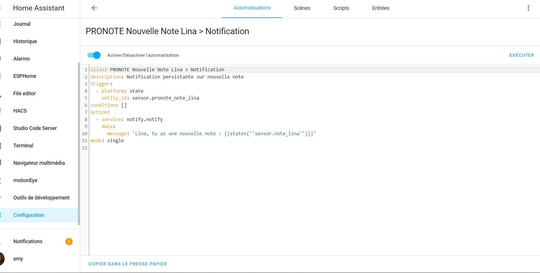

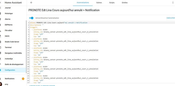

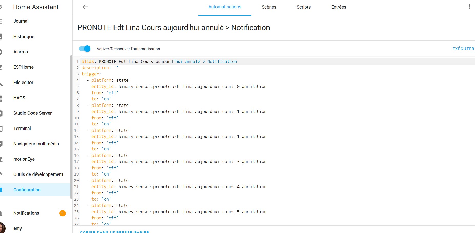

Je ne sais pas si il marche, je n’ai pas eu l’occasion de le tester:
alias: PRONOTE Edt Lina Cours du prochain jour annulé > Notification
description: ''
  - platform: state
    entity_id: binary_sensor.pronote_edt_lina_prochainjour_cours_0_annulation
    from: 'off'
    to: 'on'
  - platform: state
    entity_id: binary_sensor.pronote_edt_lina_prochainjour_cours_1_annulation
    from: 'off'
    to: 'on'
  - platform: state
    entity_id: binary_sensor.pronote_edt_lina_prochainjour_cours_2_annulation
    from: 'off'
    to: 'on'
  - platform: state
    entity_id: binary_sensor.pronote_edt_lina_prochainjour_cours_3_annulation
    from: 'off'
    to: 'on'
  - platform: state
    entity_id: binary_sensor.pronote_edt_lina_prochainjour_cours_4_annulation
    from: 'off'
    to: 'on'
  - platform: state
    entity_id: binary_sensor.pronote_edt_lina_prochainjour_cours_5_annulation
    from: 'off'
    to: 'on'
  - platform: state
    entity_id: binary_sensor.pronote_edt_lina_prochainjour_cours_6_annulation
    from: 'off'
    to: 'on'
condition:
  - condition: time
    after: '00:01:00'
    before: '23:59'
  - variables:
      idcours: '{{ trigger.entity_id.split(''_'')[6] }}'
  - service: notify.persistent_notification
      message: >
        Lina, un cours a été annulé ou déplacé le
        {{state_attr('sensor.pronote_edt_lina_prochainjour','edt_prochainjour')[idcours]['date']}}
        {{state_attr('sensor.pronote_edt_lina_prochainjour','edt_prochainjour')[idcours]['heure']}}
        {{state_attr('sensor.pronote_edt_lina_prochainjour','edt_prochainjour')[idcours]['cours']}}
Tu n’as copié que pronote.py dans local-packages?
@Elekrea @emy :
Je ne sais pas si je l’ai signalé sur ce forum, mais j’ai fait une mise à jour de la doc et du repo sur GitHub
Et la dernière version fournie des exemples pour des notifications nouvelles notes, cours annulé aujourd’hui et prochain jour :stuck_out_tongue_winking_eye:
Il se trouve dans le fichier automation.yaml
Après ce sont des notifications interne à HA - mais ensuite il suffit d’adapter pour le mobile ou telegram ou tout autre type de notifications
non j’ai copié aussi pycryptodome-3.14 comme Defre l’a expliqué :
cp -R /usr/lib/python3.9/site-packages/pycryptodome-3.14.1.dist-info /config/python_scripts/local-packages
Oui je me suis aidée de ton fichier automation.yaml merci beaucoup d’ailleurs!!
Par contre j’ai des erreurs pour les notification cours annulé aujourd’hui et prochain jour :
Error while executing automation automation.edt_lina_cours_aujourd_hui_annule_notification: UndefinedError: 'dict object' has no attribute 'entity_id'
PRONOTE Edt Lina Cours aujourd'hui annulé > Notification: Error executing script. Error rendering template for variables at pos 1: UndefinedError: 'dict object' has no attribute 'entity_id'
Ah mais oui !
En fait tu ne peux pas executer les actions de l’automatisation car ça fait appel à une variable qui est récupérer que quand l’auto s’exécute vraiment…
Bref pour tester tu vas dans le json et tu changes un annulation en le mettant à true
Ou tu attends patiemment une vrai annulation

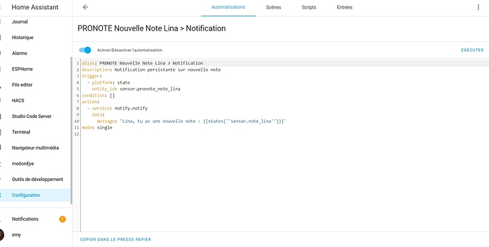

Cependant, j’ai bien les notifications qui sont envoyées, mais je ne vois toujours pas la note…
J’ai essayé ta syntaxe et celle d’@emy, sans succès, que ce soit sur le tel ou dans les notif persistantes, je n’ai que le message que je tape « à la main » et pas de retour pour « {{states(‹ sensor.note ›)}} » …
Je vous remets ce que j’ai entré, si des fois vous voyez quelque chose d’anormal ?
alias: Nouvelle Note pour Elisa
description: Notification sur nouvelle note

@emy : je te conseille tout de même de tester tes automatisations sur les notes ou annulation de cours en modifiant le fichier Json à la main :wink:
@Elekrea : Essaye comme ce que je disais à @emy de modifier le fichier Json à la main en ajoutant une note
Aussi tu peux vérifier avec le developper tools la valeur du sensor et voir si elle change bien avant et après modification du json
Enfin, ensuite tu peux débugger l’automatisation - bouton horloge à côté du stylo dans la liste des automatisations
NB : peux-tu copier la partie configuration du sensor.note extrait de configuration.yaml stp ?
ça doit être du au copier / coller de la configuration modèle que j’ai donné dans le fichier automation.yaml sur Github
Il faut que tu créé via l’interface une nouvelle automatisation et ensuite que tu copie/colle qu’une partie de ce que je donne dans le GitHub (1 seule automation)
