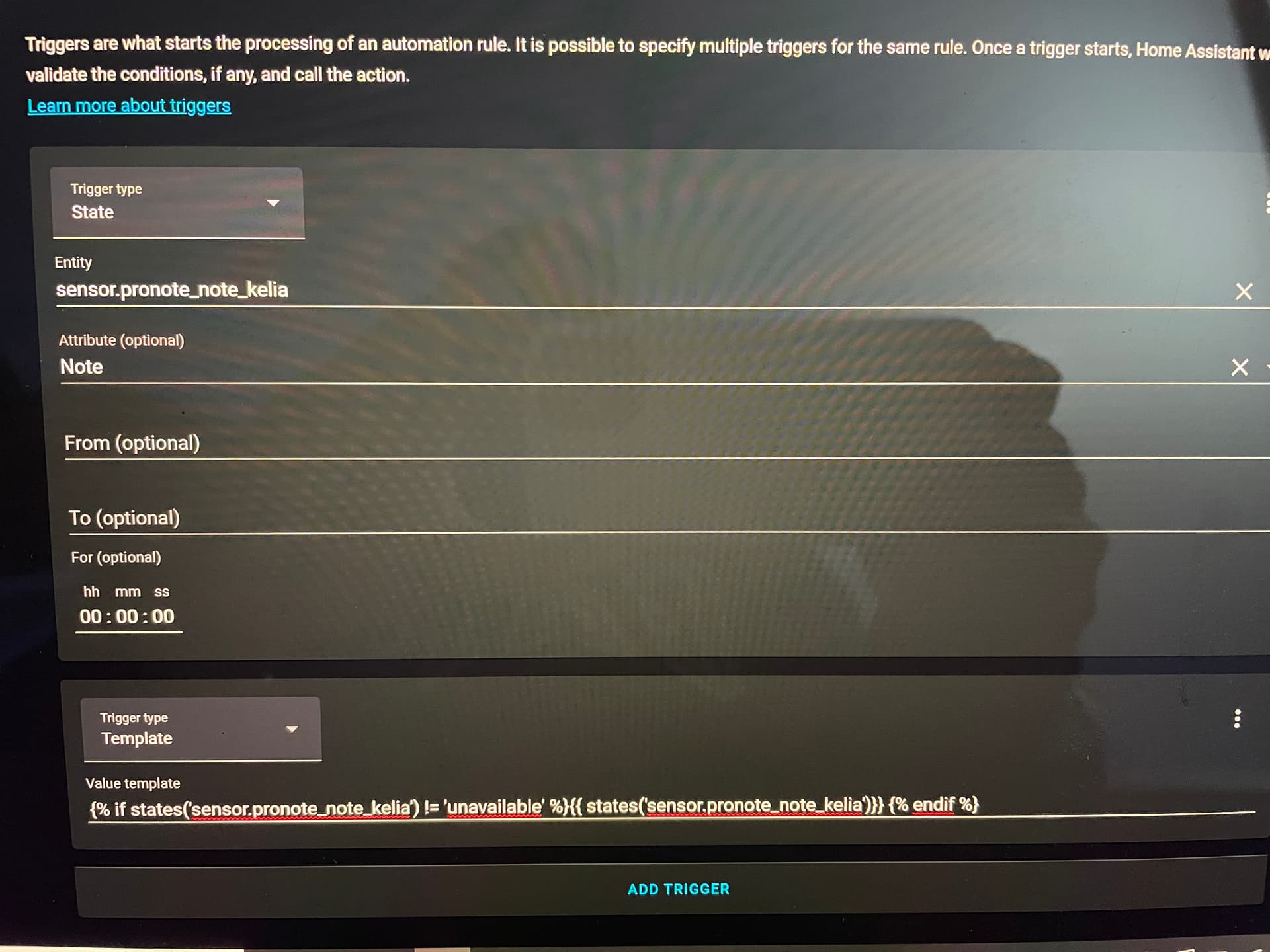

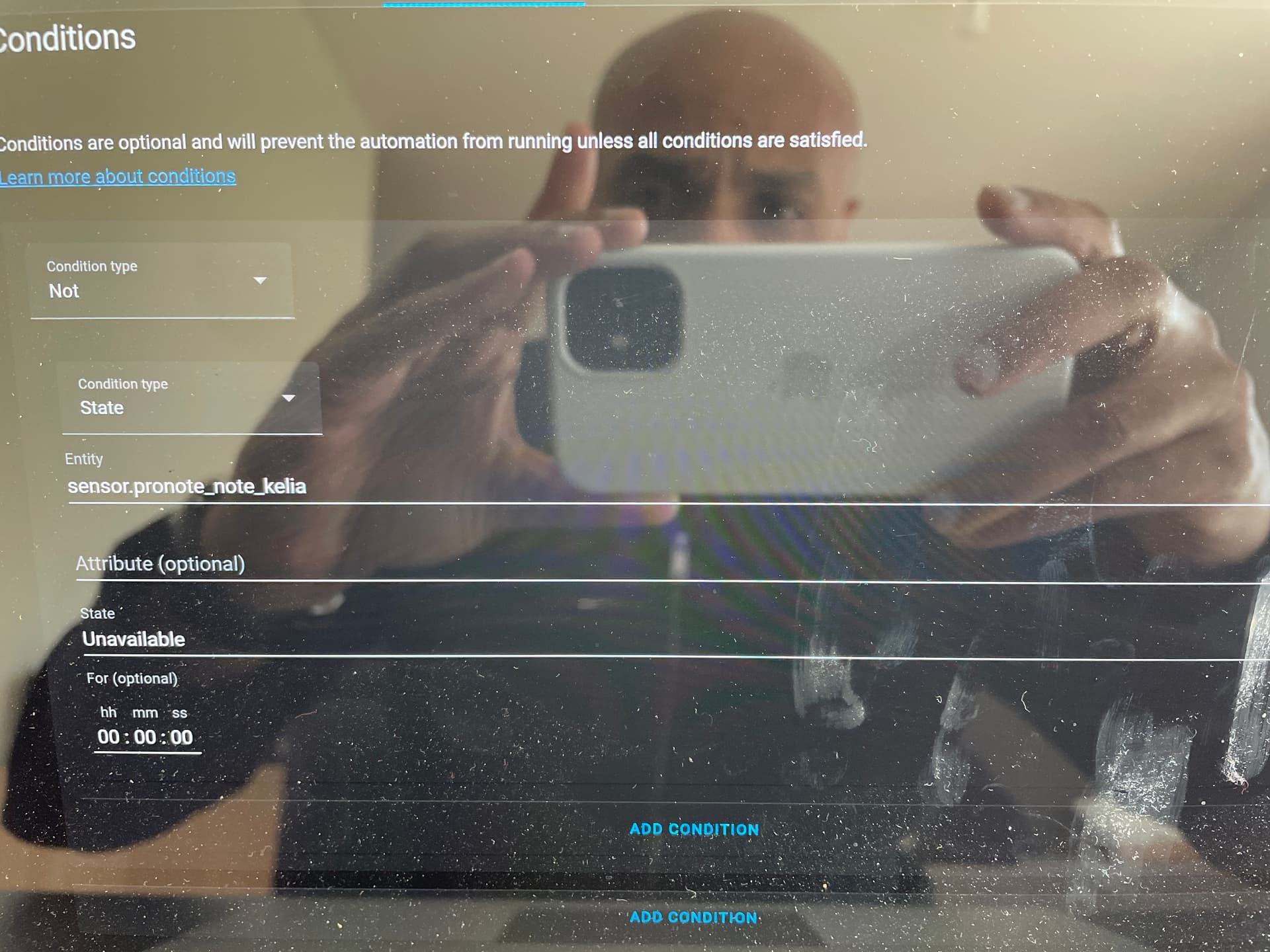

Merci pour ta réponse du coup j’ai mis ce parametrage du coup ça devrait empêcher de lancer l’automation si l’état de la note est indisponible
@umustseeit Non là, c’est quand ton capteur seras sur l’état « unavailable » qu’ il va se déclencher. c’est l’inverse qu’il te faut.
Comme déclencheur, tu mets template puis tu colles ceci:
{{ states('sensor.pronote_note_kelia') != 'unavailable' }}
Ton automation ne se déclenchera QUE si ton capteur n’est PAS sur « unavailabe ». Comme dis plus haut, tu peux en mettre plusieurs (avec des AND) à la suite.
Essai le code dans outils de dev → Modèle pour tester tes templates.
Dis le moi si tu as besoin de plus d’explications.
EDIT: J’avais pas vu le « NOT » sur ton screenshot. Je pense de ce fait que ça devrait fonctionner mais je n’utilise pas cette façon, je ne peux pas te confirmer. en tout cas l’exemple en template que je t’ai mis, lui, fonctionne parfaitement.

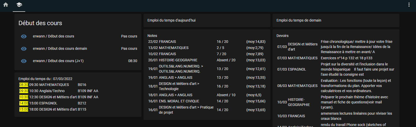

Dernière question, est-ce que tu as mis en place le réveil en fonction des heures des cours ? Je suis largué …
Non, je ne pourrais pas t’aider la dessus. J’avais déjà fait mes automations avant que @Dathosim ne mette ses exemples en ligne.

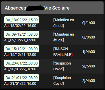

Par contre si @Dathosim veut bien, j’avais fait en m’inspirant de son travail, un tableau supplémentaire avec les absences de l’onglet vie scolaire dans Pronote.
Absences
J’avais fait ça vite fait donc à finir. Les absences sont dans le désordre sur le screen car il n’y à pas encore d’absences pour ce trimestre, du coup j’ ai capter celles de l’année entière (qui est inversée) pour faire le screenshot.
Les « marks » blancs deviennent rouge si l’absences n’est pas justifiée.

Désolé, je viens de recevoir une notification avec une note en unavailable, tu penses que je me suis trompé quelque part ?
@sosordinet Merci pour le code je le mettais en place effectivement ça peut servir !
Oui, c’est normal. Il faut enlever le premier trigger. Là il déclenche dès qu’il change d’état.
