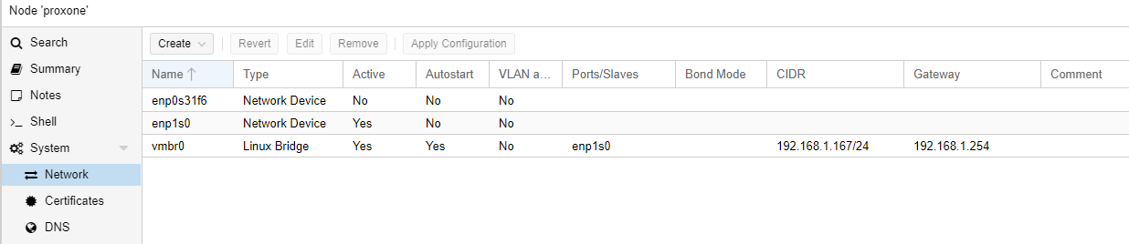

Sous proxmox,
Quand tu cliques sur ton Noeud, et que tu vas dans Network, tu vois combien de "Network Device"?
Ci-dessous par exemple, enp*** sont mes 2 cartes réseau qui sont sur mon serveur.

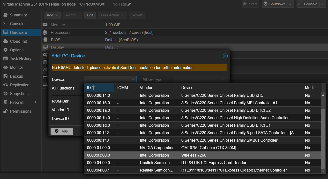

Pour accrocher le dispositif WiFi directement à la VM il faut faire qqchse comme ceci: Hardware > Add > PCI Device > Sélectionner le dispositif WiFi .
Ensuite, la VM doit être configurée pour "la carte WiFi".
