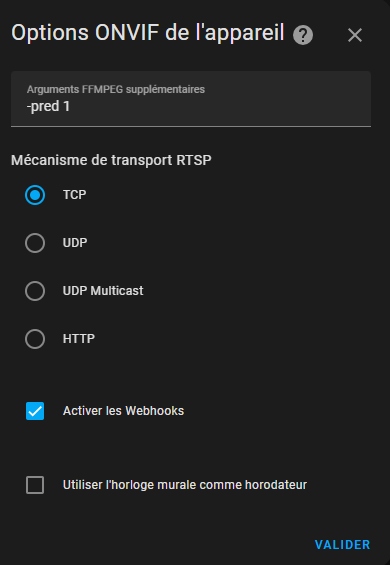

Dans ONVIF, pour une cam reolink E1 Zoom

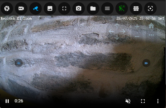

J’ai aucun lag. Par contre j’utilise NGINX Home Assistant SSL proxy pour me connecter en HTTP ou HTTPS.

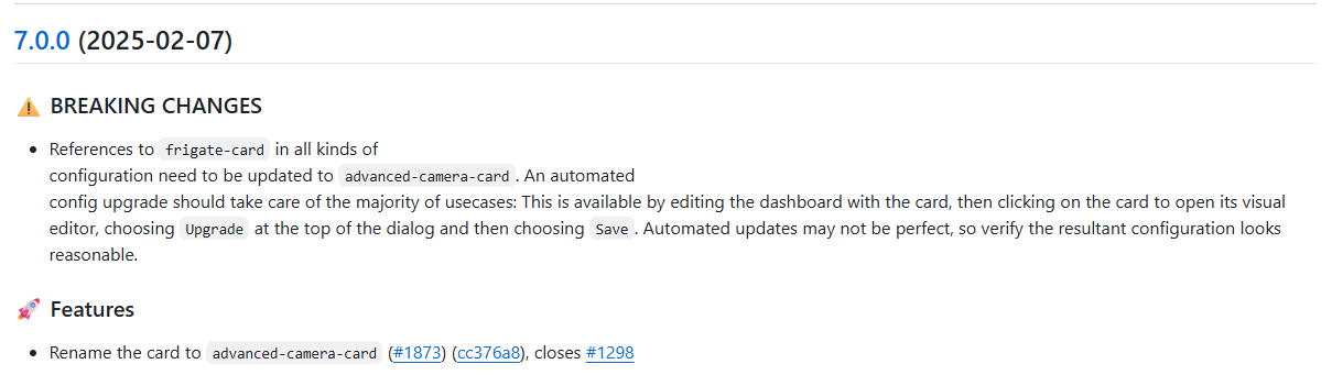

Hello WarC0zes, tu me confirmes que la carte frigate-card est maintenant la :
Car je viens d’acquérir ma première Reolink et en PTZ, mais je galére à me faire une carte.
Tu aurais une mise à jour de ta carte ?
Je te remercie grandement.
oui, la carte frigate-card a été renommé en advanced-camera-card.

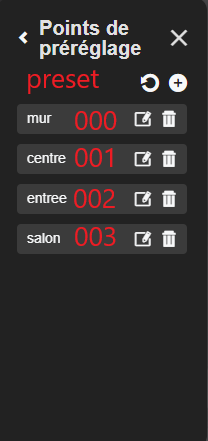

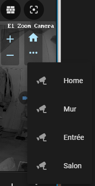

      presets:
        home:
          action: perform-action
            entity_id: camera.reolink_e1_zoom_profile000_mainstream
            preset: "002"
            move_mode: GotoPreset
          perform_action: onvif.ptz
        mur:

Du coup, je m’interroge sur les presets, comment les as-tu créé ? Merci

Pour les presets, il faut les créer via l’app reolink et les rappeler dans ta carte advanced camera.
Merci pour ton retour ! J’en ai créé 4 mais je ne les vois pas remontés. Même avec leur nom en alphabet.
Il faut recharger l’intégration reolink et onvif pour qu’elle prennent en compte les presets definis dans l’app
J’y ai pensé, et je l’avais fait. Mais rien de remonter.
J’ai bien mes « Point de Préréglage » dans l’application Reolink !
Pour l’intégration onvif aussi ?
Pour info :
Bizarrement, ça fonctionne mais avec mes anciens presets, je pense qu’il doit y avoir un temps de latence. Je n’ai pas redémarrer HA, je vais attendre un peu, et je redémarrer HA, quand je pourrais, merci à vous deux pour vos aides.
Perso j’ai rajouter l’icone de mon portail dessus !
Quand tu fais des presets sur l’application, il faut recharger l’intégration ONVIF.
Dans l’application le 1er preset de la liste est le 000 et ainsi de suite…
Modifie à ta guise, tu as déjà la base de la carte :wink:
