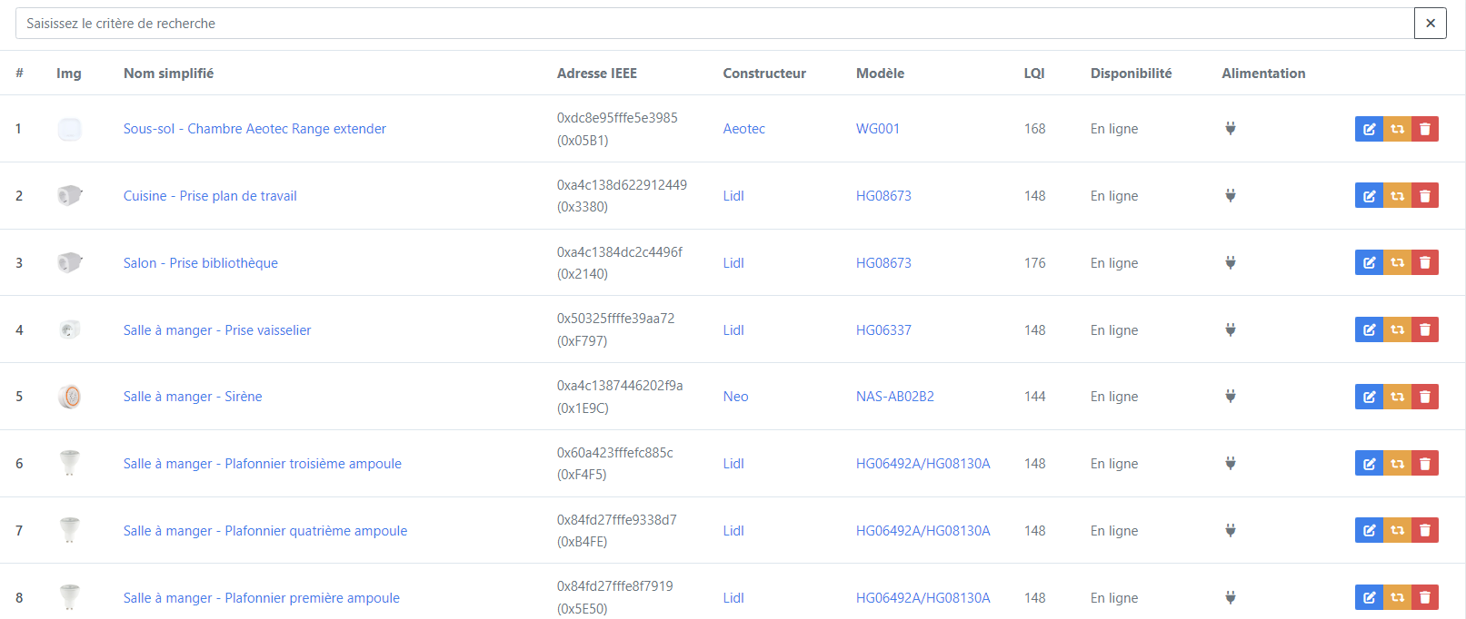

Bon, pour revenir à la première question : l’Aeotec est un peu plus chaud que la température de la pièce dans laquelle il est installé mais c’est à peine perceptible (j’ai bien un vieux thermomètre à mercure, mais je n’ai pas trouvé d’orifice assez gros pour l’introduire :crazy_face:)
Après, je n’avais pas spécialement remarqué de changements de LQI pour mes appareils (sauf lors de l’apparairage de mes dimmer switch Philips Hue qui changeaient de LQI à chaque appui sur un bouton).
J’ai fait une copie d’écran de mes premirs appareils :
J’en referai une dans la soirée pour voir s’il y a de la vie de ce côté.

Ca c’est sur le papier… Ma prise Lidl dans le cuisine vient de passer d’un LQI à 148 à un LQI à 60 le temps d’écrire le message ci-dessus. (Alors qu’elle est placée à moins de 2 mètres de 4 ampoules GU10 elles-mêmes routeurs)…

Sur les huits appareils visibles sur la capture d’écran, seules les deux prises Lidl on changé de LQI depuis la capture. Donc, oui, certains LQI changent de valeurs sans intervention extérieure.

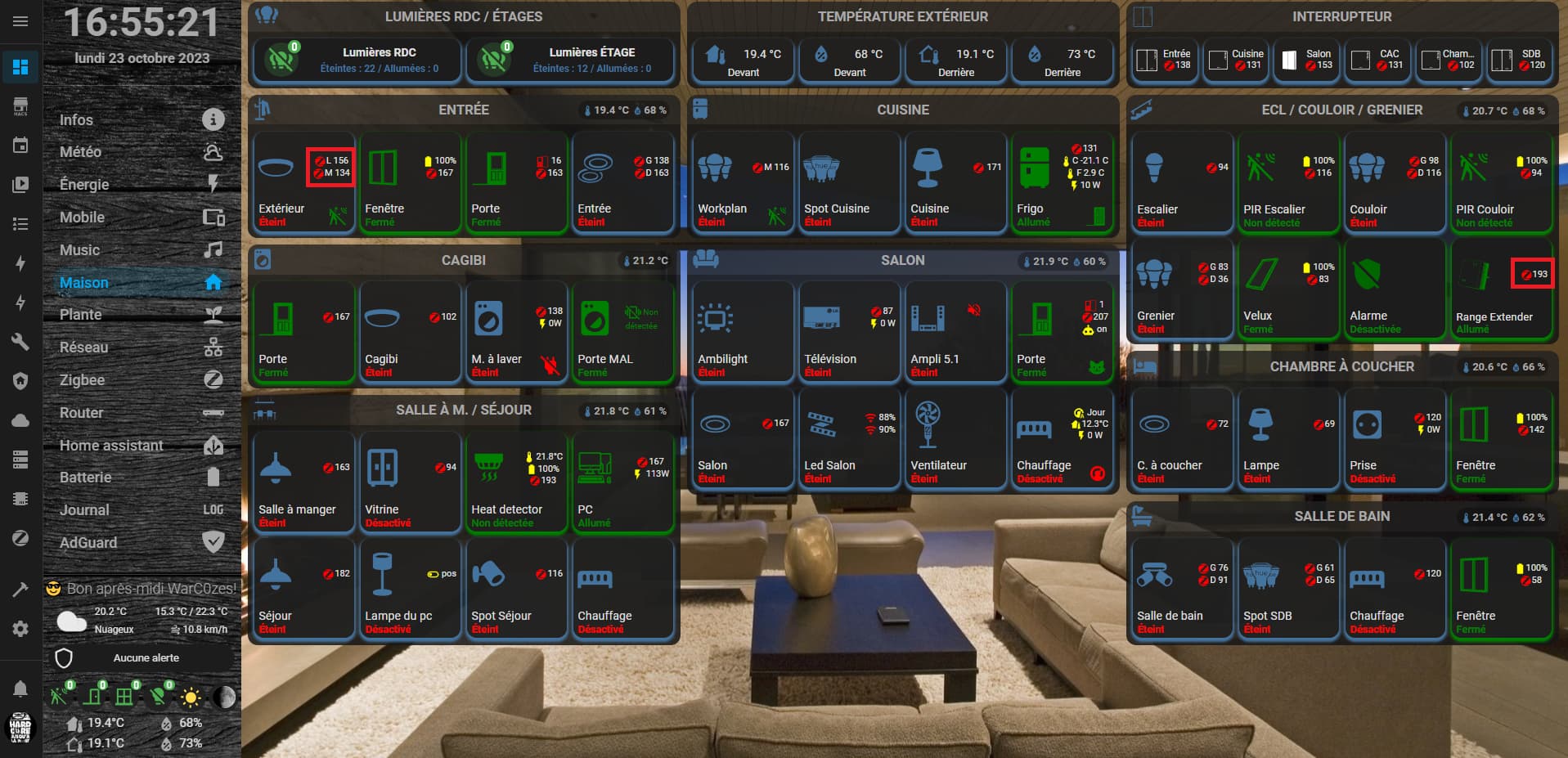

Tu arrives à voir quelque chose sur ton tableau de bord ??? :crazy_face:
