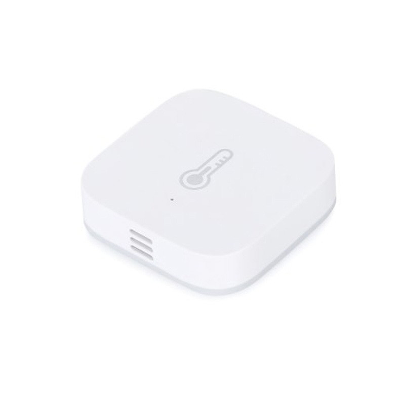

ce sont des Xiaomi WSDCGQ11LM
Normal alors, c’est du zigbee 1 et comme tout appareil xiaomi en zigbee1 il son capricieu.
Va falloir les supprimer et réappairer sur le routeur voulu.

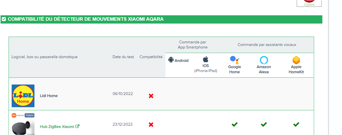

Non, c’est juste pas compatible avec la passerelle zigbee de LiDL.
en cherchant le type de zigbee je viens de voir sur domotique-store qu’elles sont pas compatible !!
ah , ok … oui

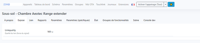

Deuxième question, est ce que ton entité linkquality s’actualise sous HA ?
Re WarC0zes,
Première question : est-ce que l’extender est un peu chaud : non, il va falloir que j’aille voir car il est installé au sous-sol :joy:
Pour la deuxième question, tu parles du LQI de l’Aeotec ?
oui, mon entité sous HA, ne s’actualise pas. Ca change qu’au reboot de HA. Et j’ai pas l’inpression que sa s’actualise sous Z2M, du moins je vois aucun message.
Pourquoi le LQI devrait-il changer ? Mon Aeotec ne bouge pas, il est a 2,5 mètres d’une prise murale zigbee, elle même routeur. Je vais aller voir s’il chauffe :grin:
