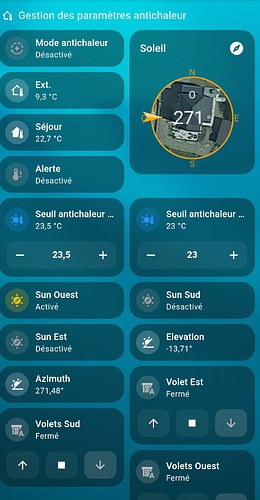

Je gère un mode anti chaleur de ma maison avec beaucoup de baies et fenêtres sud et ouest. Malgré le peu de soleil en Bretagne :sweat_smile:, ca chauffe vite, maison de 2019.
Je prends comme base un capteur température intérieur et extérieur et en fonction de seuils réglables et de la position du soleil, je ferme des groupes de volets selon l’orientation. C’est devenu complexe au fur et à mesure de tests et fiabilisation mais ça fonctionne très bien.
C’est une piste à tester.
La carte de paramétrage et suivi.
Les automatisations
Activation Alerte chaleur

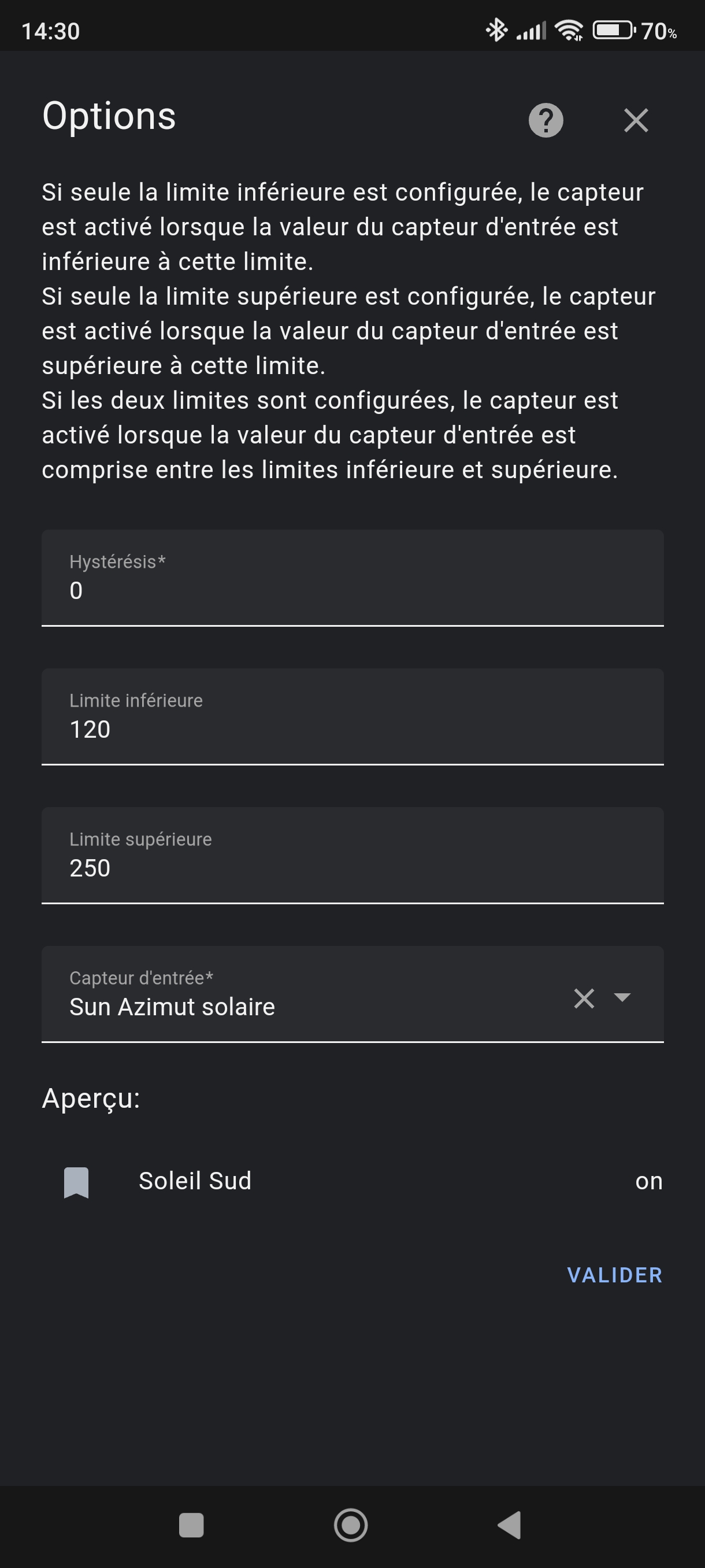

Je suis très intéressé par ton approche pour compléter ce que j’ai déjà mis en place. Pourrais tu détailler certains de tes outils, notamment binary_sensor.soleil_ouest , est et sud ?
Je les obtiens comme ceci selon le sun solaire azimut obtenu grâce à l’intégration sun.
