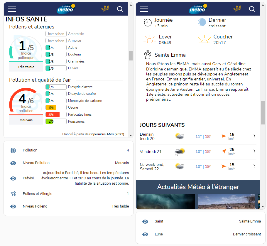

Un test chez moi :innocent: sur Météo « France »

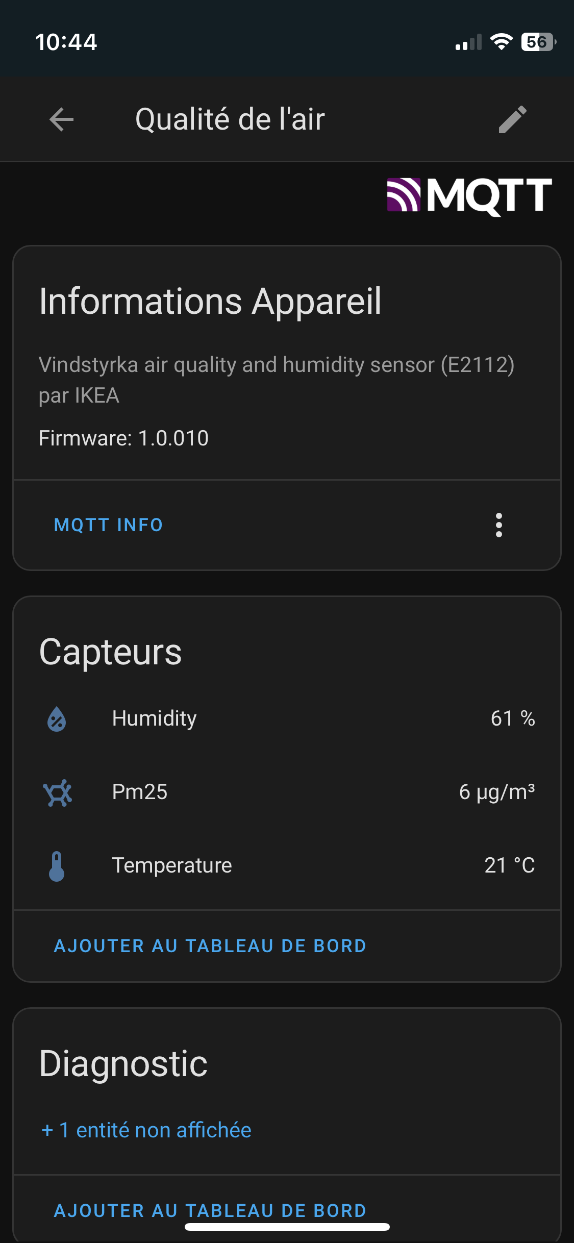

Je test pour ma part le nouveau Ikea avec un nom imprononçable :
Mais je ne pourrais pas dire si les valeurs de qualité sont juste ! J’ai un différence énorme sur l’humidité 8% entre le Ikea et une sonde Sonoff
Si j’ai bien compris, le site atmo-france.org, regroupe les données fournis par « AASQA » des régions
( L'AASQA de votre région | Atmo France )
Donc, autant aller à la source pour ma région : http://www.atmo-auvergnerhonealpes.fr/
Cela tombe bien, la page web est simplimisme et donc facile a parser.
J’ai donc crée ces entrées dans mon multiscrape.yaml : (avec multiscrape: !include multiscrape.yaml dans le configuration.yml )
Code multiscrape

Un pt’it screen pour me rajouter un peu de pression et donner envie ;-)…
