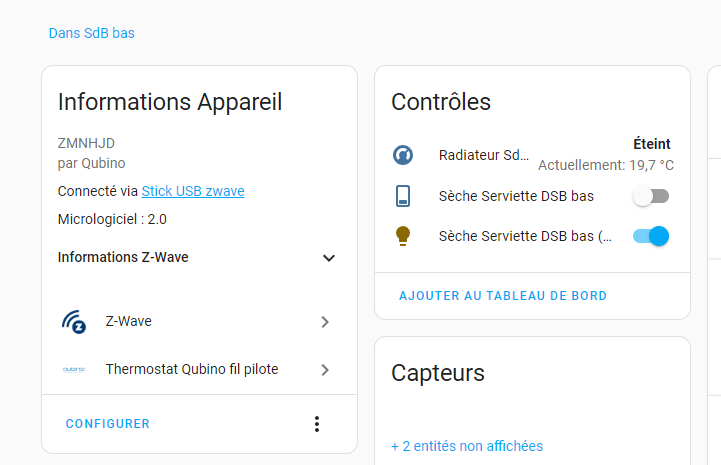

C’est peut-être aussi une question d’implémentation du firmware de ton module dans ton serveur zwave.
Les miens ont déjà quelques années, mais je suis en 2.0, et je n’ai pas tout ça.
Tu as une entité climate sur ton module en 2.0 ?
Non c’est l’intégration « Thermostat Qubino fil pilote » qui gère ça, parfaitement bien.
De base j’ai le switch et le dimmer. Aucun « basic »
Mes modules (ZMNHJA2 et ZMNHJD1) ont 9 ans (2015).
J’ai lu qu’on ne peut pas flasher les firmwares. Seul Qubino peut le faire. Mais comme ils ne veulent plus trop en entendre parler de ces modules (pas de certification zwave, en tout cas ils ne sont pas référencés sur le site products.z-wavealliance.org), je vais laisser ainsi.
Je crois même qu’ils ont été abandonné et que seul les DIN survivent.
Cela dit je pense qu’il faut prendre le light flush pilot car on voit sur l’icône qu’il est dimmable, et c’est ce qu’a besoin ton radiateur pour changer d’ordre.
Qubino a été racheté par shelly et comme le fil pilote c’est utilisé principalement que en France, le marché n’est pas vu comme suffisant pour la production et le système a été abandonné.
