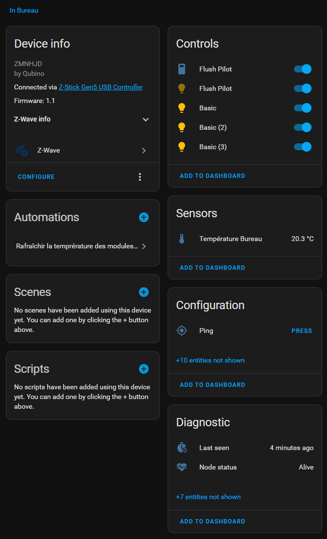

Je suis en train de migrer de Domoticz (openzwave).
J’ai de nombreux controles pour mon ZMNHJD. Je pense que le deuxième est pour controler le fil pilote. Mais les autres, mystère?
Regarde ceux qui fonctionne pour les lampes. Garde celui qui marche il permet de gerer les ordres. S’il fonctionne tous garde en qu’un.

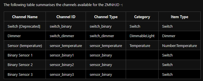

On devrait plutot retrouver comme écrit dans la documentation Openhab:
Avec les binary sensor correspondants aux entrées I1, I2, I3. Source: https://www.openhab.org/addons/bindings/zwave/thing.html?manufacturer=qubino&file=zmnhjd_0_0.html
