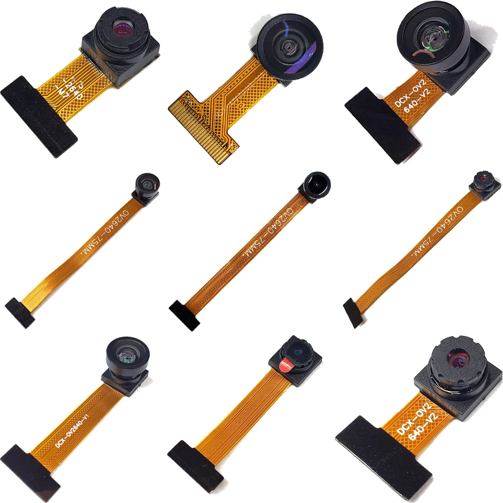

J'ai en effet essayé une caméra 5mpx (OV5640) sur ESP32 mais pas concluant, ça chauffait beaucoup et l'image devenait violette:
J'ai vu un post que je ne retrouve pas de quelqu'un qui avait de bons résultats en la mettant sur un dissipateur thermique.
Edit: retrouvé:
Je viens de prendre deux snapshots d'un ESP à une distance de 30cm avec deux caméras différentes pour que tu puisses juger de ce que ça donne. J'espère que les photos ne sont pas redimensionnées sur le forum. Elles sont bien vision nocturne (c'est peut être toi qui m'avais donné l'astuce de la télécommande pour le vérifier), par contre je n'ai pas encore ajouté de LED IR.
  1. DCX-OV2640-V2 (angle 120 je crois ) taille originale : 189 ko
  2. OV2640 (Angle plus restreint) taille originale 123 ko.

Hello, de mon coté, je n'ai jamais réussi a faire grande production avec ces cameras à 3 francs 6 sous.
Et plus tu monte en résolution, plus tu perd en fluidité.
Pour améliorer un peu suivant ce que tu veux faire, moi j'ai customisé un model 3D pour pouvoir monter des Objectifs supplémentairement.
et
Je peux mettre les modèles imprimable à disposition pour ceux qui veulent.
Deux versions
Objectif Standard de l’ESP32-CAM
Et un modèle pour le Fisheye
et le dos avec un pas de vis type pied appareil photo.

Non, mais on voit quand même pas mal de bruit. 0V2640 donc 2 MP, c’est peut-être pas étonnant. Le gestion des couleurs est pas mal cependant.
Oui 640x480 c’est léger…
