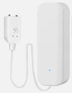

C’est plus simple avec un détecteur de fuites. T’as pas besoin de l’ouvrir, juste à couper le câble, sortir les deux fils, raccorder sur n’importe quoi qui ressemble vaguement à un contact sec, et hop un contact zigbee. 3-4€ dans les bundle deals sur ali, avant réductions.
Au top mais c’est un poil plus gros mais plus simple
