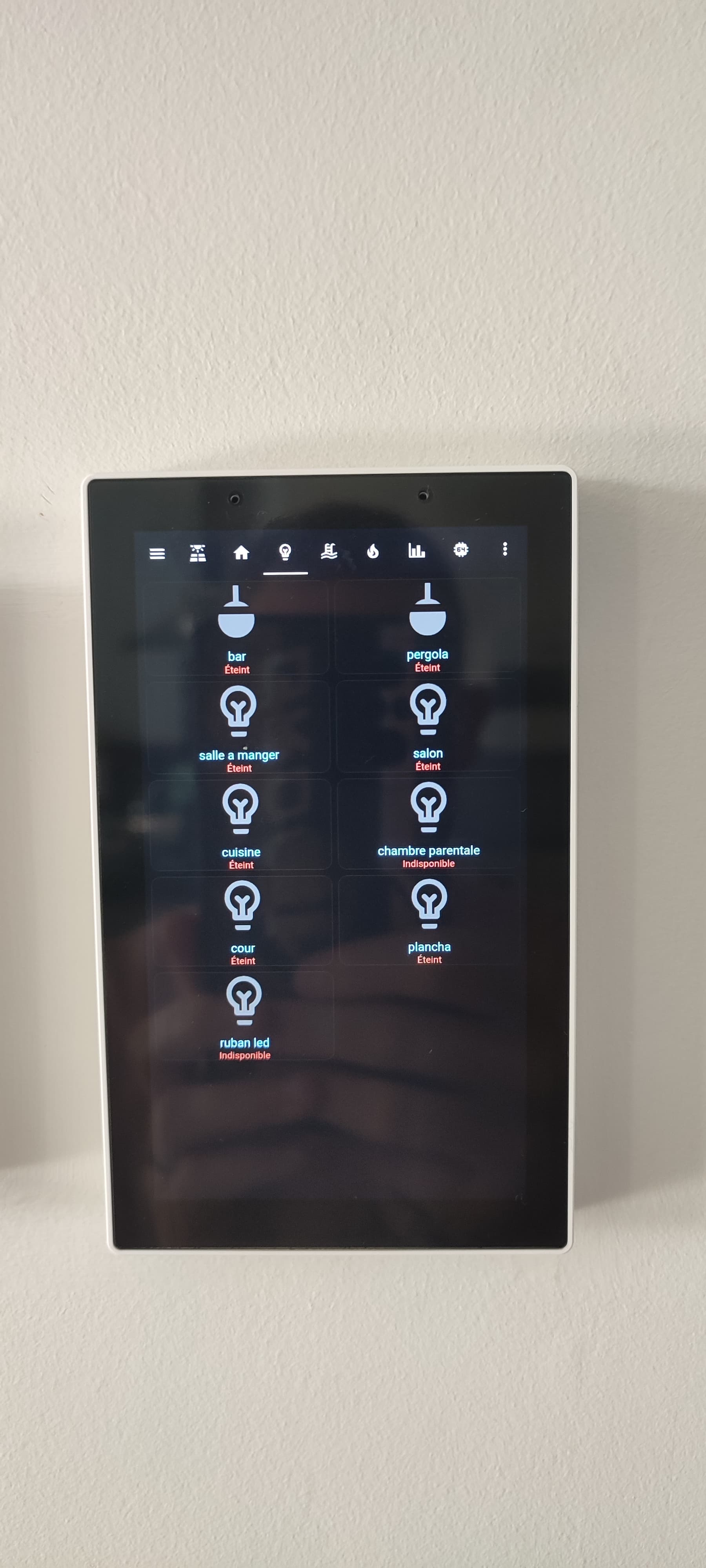

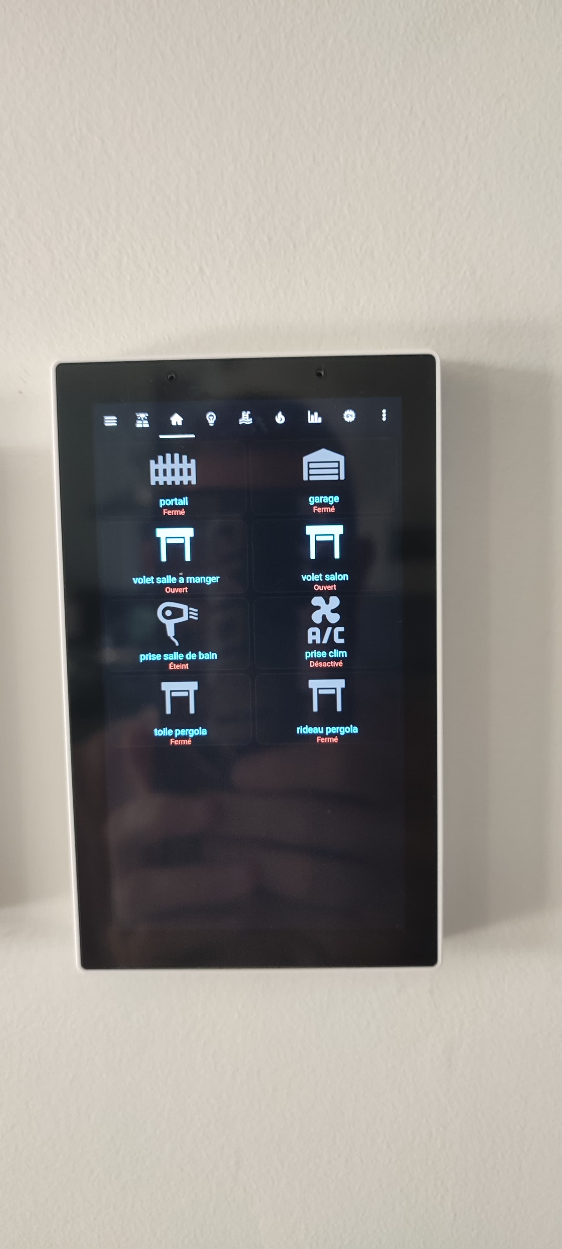

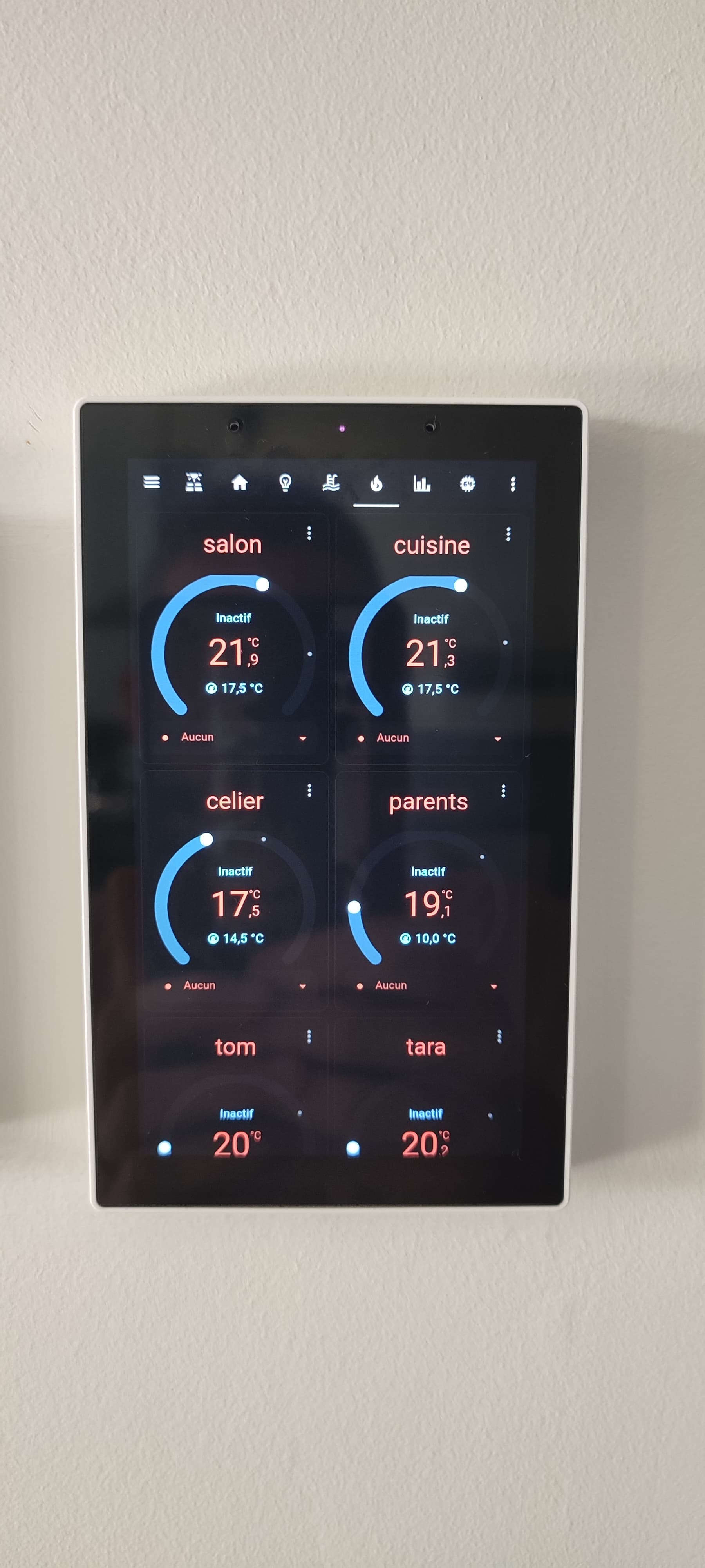

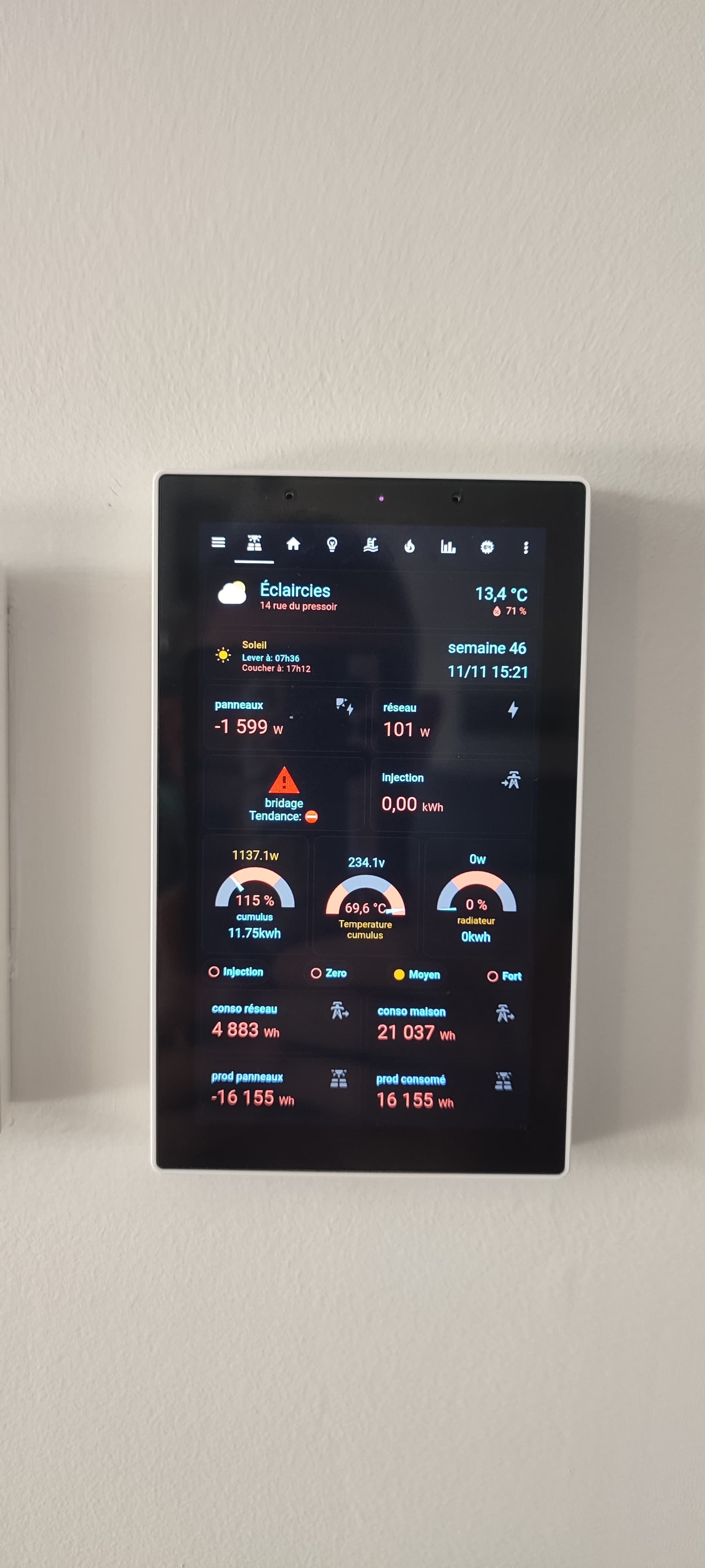

slt a tu regarder du coté du nspanel pro de chez sonoff ? pas de bouton physique mais si tu installe HA dessus tu aura acces a tes boutons via le dasboard .
quelques photo du mien pour te donner une idee
Oui c’est très propre, ce qui me dérange ce sont les boutons physiques manquants, je vois pas comment allumer ou éteindre la lumière dans le noir….
Ce n’est pas vraiment adapté pour une chambre.
A moins d’avoir des étiquettes fluorescentes pour tes boutons physiques c’est le même problème de recherche à tâton.
Appuyer n’importe ou sur l’écran réveille l’appareil et illumine l’écran.

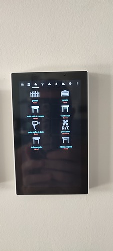

j’utilise ce modèle, depuis 2 ans :
L’écran s’éteint automatiquement (on peut choisir la durée) et se rallume en touchant l’écran tactile.
oui tu peut regler le temp ou il reste allumer et tu peut aussi regler a quelle distance ton ecran s allume , quand tu arrive devant .

Le tiens c’est le 120pro, tu peux aussi l’aullumer en le touchant ?
oui je suis sur le 120pro et effectivement tu peut choisir de l allumer en le touchant si tu ne veut pas qu il te detecte quand tu passe devant .
tu peut meme regler pour qu il s allume en passant juste la main devant

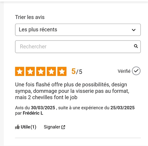

je vient de trouver un commentaire chez domadoo pour le 120 pro mais qui date de mars 2025
