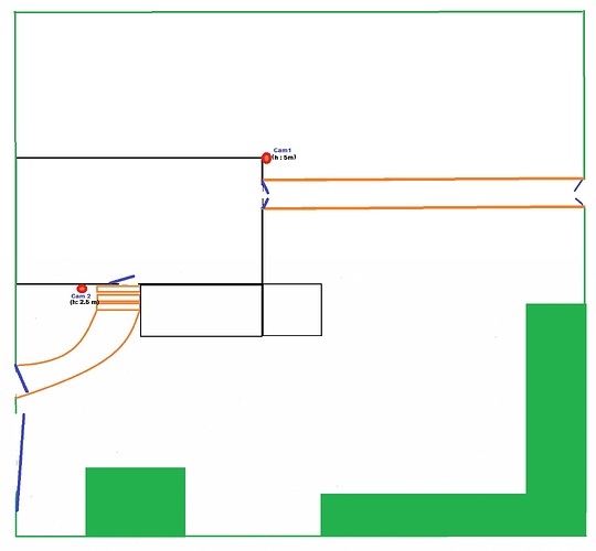

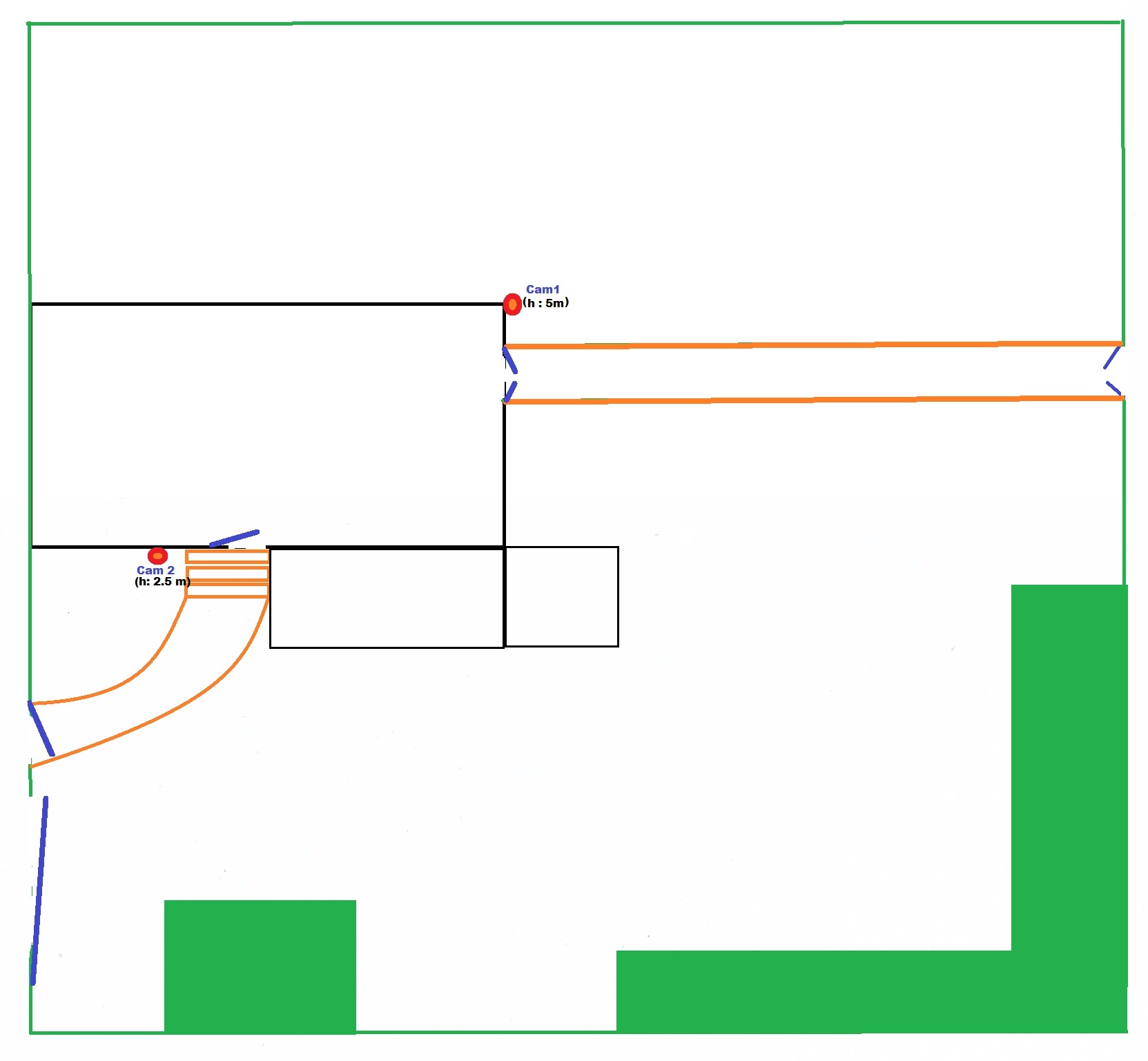

Bon, dans l’urgence je suis sans doute allé trop vite. La promo chez Reolink était bien faite. Elle semblait tenir jusqu’à hier minuit (vous savez, le petit chrono en haut du site). J’ai donc dû craquer avant. Je me rends compte qu’elle est reprise aujourd’hui. A 60 piges passées, je me suis fait avoir comme un bleu par leur marketing. J’ai peut-être quelques jours pour revenir en arrière si besoin…
J’ai donc commandé le NVR avec DD 2T intégré. Par contre, comme je n’avais besoin que de deux caméras, et avec des angles plus importants (voir plan d’installation prévus), j’ai choisi d’autres modèles, mais toujours en POE. J’ai pris la version motorisée TrackMix PoE.
Minuit passé, commande passée, je me suis rendu compte que c’étaient des monstres…. :face_with_peeking_eye:

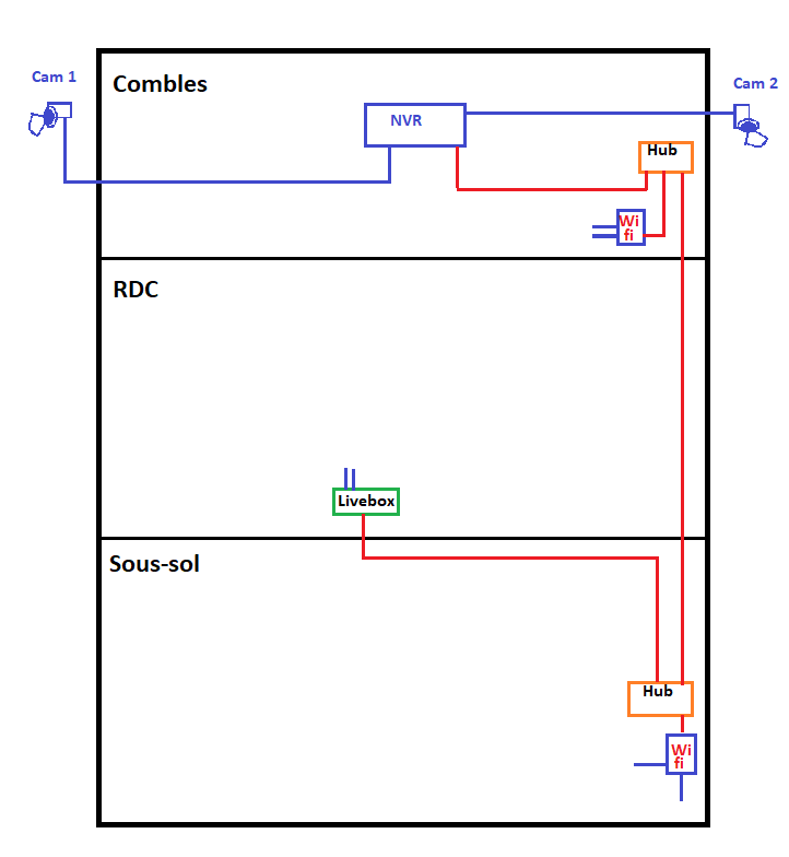

Je tenterai le câblage comme prévu dans un premier temps (filaire + Wifi). Et pense que tirer une ligne Ethernet de haut en bas ne doit pas être si compliqué. J’ai fait pire en perçant la dalle pour passer 4 tuyaux DN50… Faudra juste que je prenne le temps pour cela.
Merci Dom de m’avoir indiqué Reolink, et merci aux autres d’avoir éclairé mes pensées.
Idée d’emplacement actuelle

Pour les travaux effectivement c’est un peu pénible mais tu n’as besoin que d’un seul câble RJ45 donc pas énorme à faire passer.
Merci pour l’encouragement Pierre. Justement, je me pose une autre question. Je suis sûr que @ddfdom saura répondre, il semble être le spécialiste du réseau.
N’aurais-je pas intérêt à en profiter pour passer un second câble en même temps pour relier un vrai système wifi dans les combles (cela-dit j’ai également des pertes régulières des modèles Shelly-uni dans le sous-sol…). Ou autre chose de pertinent ?
Tu pourra ajouter un switch dans tes combles afin de connecter tes cameras et éventuellement une borne wifi donc le 2eme câble n’es pas obligatoire

Pour compléter la réponse de ddfdom, je dirais que deux câbles c’est mieux qu’un (ça peut arriver qu’un câble soit endommagé par des rongeurs…) mais qu’il vaut mieux un bon câble que 2 mauvais (genre un vrai bon câble CAT6 SSTP de marque que 2 CAT5 UTP de chez bricopipo…)

Je ferais appel à un pote qui travaille en informatique (installation dépannage) pour le câble. Et surtout pour les fiches une fois le câble passé. Parce que autant pour trouver du câble ça doit pouvoir se faire, mais sertir les connecteurs je n’ai pas ce qu’il faut.
par contre sertie des connecteurs femelle au bout de tes cable et pas des males
deja parce-que les connecteurs femelles sont bien plus simples a sertir et la pluspart se sertissent sans outils
de ce type
Ah bon !?
Je ne pensais pas mettre de prise murale (surtout dans les combles). Ça m’obligeait à mettre des jarretières en plus.
Au sous-sol non plus d’ailleurs.
Tu penses que c’est vraiment mieux dans mon cas ?
Je pensais mettre un hub au sous-sol et un autre dans les combles.
Voilà l’idée (pour y aouter des point wifi supplémentaires)
jamais de prise male sur cables rigides « encastrés »
très bien profites en pour mettre de modèles POE
Ok. Je ne savais pas. Ça va compliquer un peu le truc pour que ce soit propre alors (côté salon).
Hub ou borne, ou les deux ?
Qui alimente le réseau ? Le NVR ?
Aurais-tu des produits à me conseiller ?
au contraire c’est beaucoup beaucoup plus propre
par contre pas hub mais switch, les 2 switch et borne et cameras
pour les switchs je dirait tp-link (bon chez moi je suis full CISCO mais c’est pas le même prix) des produits au rapport prix/qualité assez bon et pour les bornes WiFi ubiquiti
