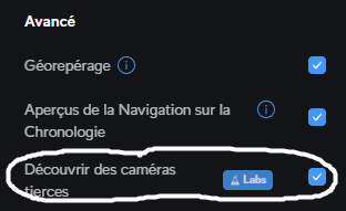

Nop, ils ont ouvert à l’utilisation de caméra de marque tiers.
Je n’ai pas encore pu tester, mais je pense qu’il faut qu’elle soit ONVIF à minima.
