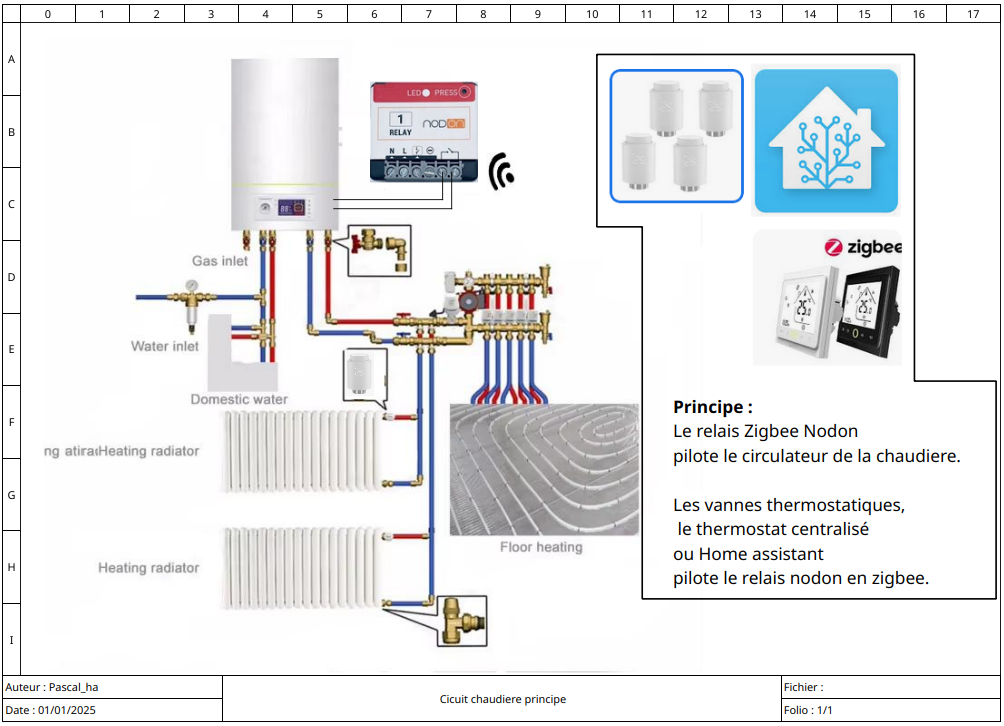

Ce que tu recherches est un thermostat pour ta chaudière qui soit asservi aux thermostats des radiateurs.
Une solution est de remplacer ton thermostat par un thermostat HA qui commande un module on/off.
Et pour faire ça, une solution possible est d’utiliser versatile thermostat : Baissez vos factures de chauffage avec Versatile Thermostat
La réponse précise à ta question avec cette solution est ici :

J’ai suivi ce tuto pour ma part : Économise du chauffage grâce à la domotique ça marche ! - Haade.fr
J’étais dans la même cas que vous avant, c’est à dire, thermostat central qui contrôle 100% de mes radiateurs. Sachant que mon thermostat ne faisait qu’une fonction on/off sur ma chaudière, j’ai choisi de le remplacer par un module on/off (le même que l’article). Et tout fonctionne parfaitement. Le seul problème, ce sont les têtes Sonoff qui attendent d’être à 18 (si on demande 19) avant de redemander de l’eau chaude à la chaudière. Un peu chiant je trouve.
J’espère avoir pu vous aider.
Merci @Masha je vais jeter un œil et je reviens vers toi :+1:
Heureusement qu’on peut, et ça existe avant l’électronique, des tètes thermostatiques.
Le plus qu’apporte l’automatisation est que les têtes thermostatiques peuvent indiquer à la chaudière de se mettre en marche.
Pour synthétiser en général dans ta config on fait :
  • Dans la pièce principal : une sonde et un radiateur avec robinet ouvert à fond (ça protège ton circulateur, le circuit sera toujours ouvert)
  • Dans la chaudière un module on/off type nodon/lexman à la place exacte du thermostat filaire habituelle.
  • Dans HA, un automatisme (comme dans le site haade ou versatile thermostat) qui gère ça.
  • Dans les autres pièces, des têtes thermostatiques connectées (éventellement avec une sonde déportée comme toi, c’est mieux) qui gèrent leur ouverture et un automatisme ou versatile thermostat qui demande la mise en marche de la chaudière si nécessaire.
Il y a une faille, c’est qu’on risque de surchauffer la pièce principale en laissant le robinet ouvert mais c’est le prix à payer pour être certain que la chaudière aura toujours un circuit à alimenter.
En général, si on surchauffe, c’est qu’il y a un problème d’équilibrage (il faut régler le robinet du bas du radiateur.

C’est ça :
https://www.leroymerlin.fr/produits/electricite-et-domotique/domotique-et-objets-connectes/objets-connectes-compatibles-avec-enki/module-connecte-on-off-lexman-83424574.html
Le contact sec du module permet de mettre en on/off le circulateur de la chaudière.
Le module, tu le commande a partir d’un thermostat connecté et éventuellement avec versatile comme conseillé par @armavi

-Les module Lexman et NoDon sont les mêmes
-On met le module près de la chaudière

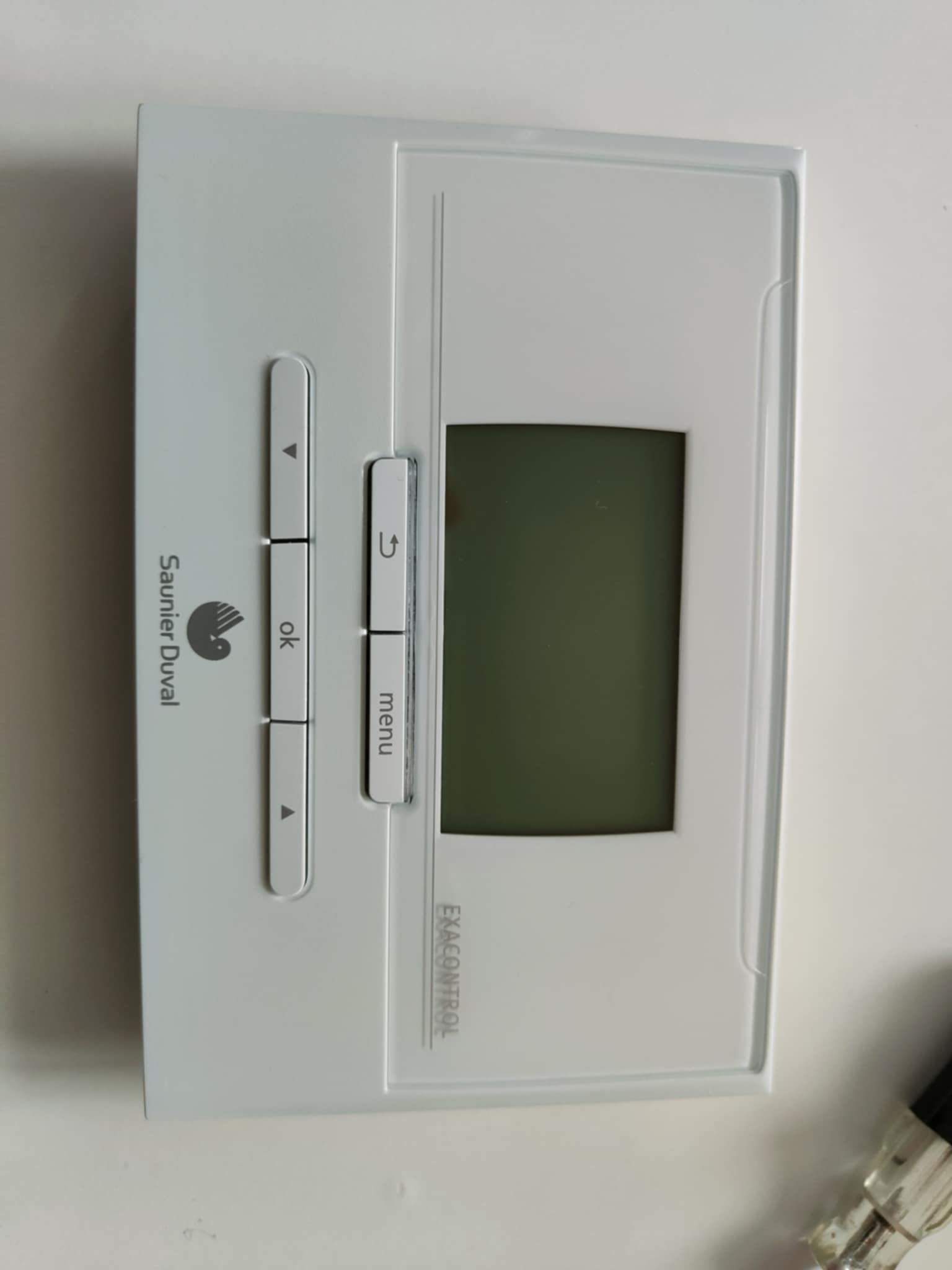

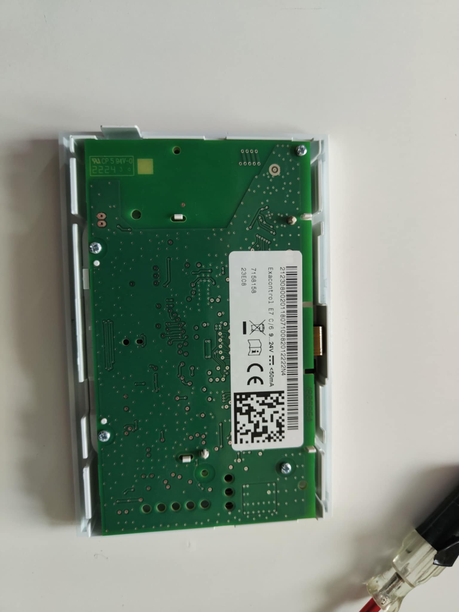

Je vous remercie pour toutes ces indications, mais je suis complètement perdu avec tout ça.
Toutefois, je vous envoie des images de mon thermostat.
Pour faire simple :
La communication vers la chaudière peut se faire de 2 façons :
  • mode on/off
  • mode numérique
Dans ton cas, la communication se fait en mode numérique
En mode numérique, il faut un protocole de communication : dans ton cas c’est du ebus.
Pour commander ta chaudière, il faut faire des choix :
  • Passer en mode on/off mais c’est vraiment faire une énorme reculade
  • Conserver le ebus et là de nombreuses options s’offrent à toi :
    • Acheter un autre thermosthat Saunier Duval qui serait connecté
    • Acheter cet adaptateur ebus : eBUS Adapter Shield from ebusd.eu qui peut se brancher (je crois) en parallèle pour mettre en marche la chaudière.
    • Acheter cet adaptateur ebus : eBUS Adapter Shield from ebusd.eu ET un autre thermometre ET utiliser HA comme thermostat par exemple avec versatile thermostat.
Disclamer : Je n’ai pas testé tout cela, j’ai rapidement parcouru le forum à partir du lien que t’a donnée @pascal_ha
Bonne recherche
