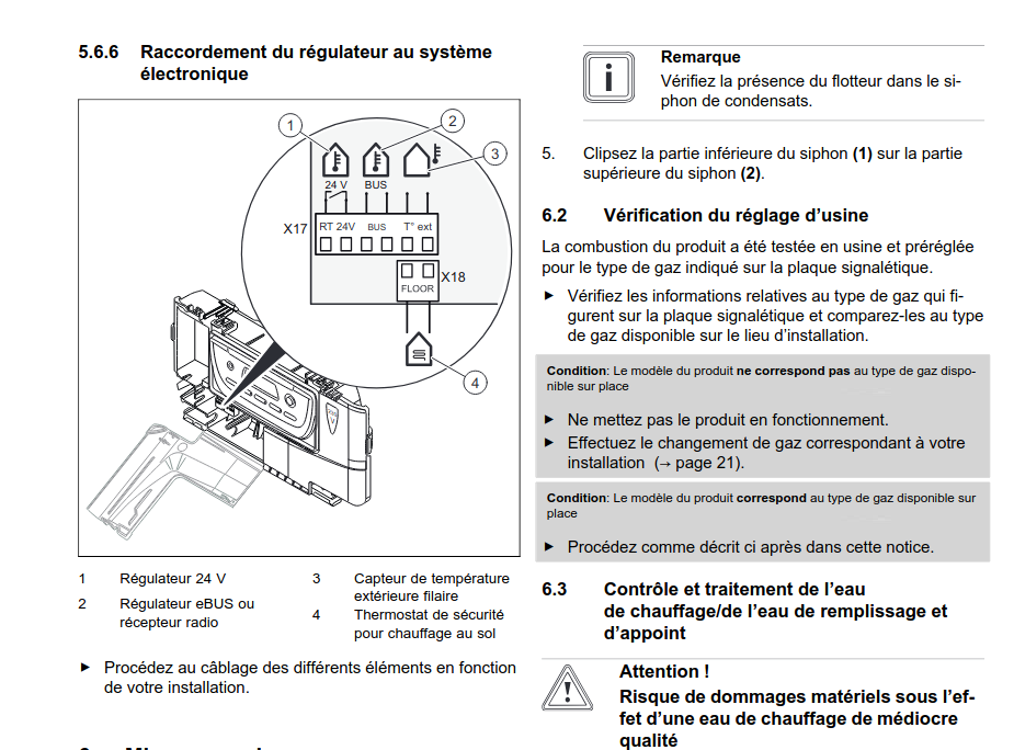

Je viens de corriger le poste, et effectivement ce n’est pas une commande en ON/OFF.
Tu as ce sujet qui en parle, Il faut apparemment utiliser un adaptateur Ebus. mais je ne connais pas, Tu peux éventuellement voir avec ceux qui ont franchi le pas sur ce sujet :
En consultant la notice de ta chaudière (avec ton lien), il semblerait que ta chaudière fonctionne en Ebus, mais aussi avec la possibilité avec un contact ON/OFF.
Dans le doute tu peux voir avec ton chauffagiste si c’est vraiment le cas.
Après je ne sais pas ce qui est le mieux (a priori le Ebus serait plus complet), ou si tu peux faire fonctionner les 2 en parallèle…
