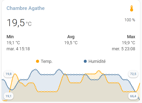

J’ai (encore) modifié les miennes ! :laughing:
Pour température et humidité, j’ai depuis longtemps ce genre de carte:
J’aime bien voir un petit historique des valeurs.
Je veux bien le code ^^
Même chose ^^
Me faudra faire ça en petit, j'ai pas la place d'afficher toutes mes sondes ainsi ^^
Ou alors, j'utilise les cartes de @herveaurel avec lien dessus pour ouvrir en popup ta carte plus détaillée ^^
(faudra que je trouve comment faire ça, d'ailleurs XD)

Le code de la carte plus grande et détaillée:
type: custom:mini-graph-card
height: 120
hours_to_show: 48
points_per_hour: 1
hour24: true
line_width: 2
decimals: 1
  - entity: sensor.thermometre_chambre_agathe_digital_temperature
    color: orange
  - color: rgb(68, 115, 158)
    entity: sensor.thermometre_chambre_agathe_digital_humidity
    show_line: true
    show_points: true
    show_legend: true
    y_axis: secondary
show:
  fill: true
  graph: line
  icon: true
  state: true
  labels: true
  extrema: true
  average: true
  icon_adaptive_color: false
  labels_secondary: true
align_icon: right
align_state: left
card_mod:
  style: |
    ha-card .header.flex .name.flex {
      color: rgb(68, 115, 158);
    ha-card .states.flex {
      font-size: 13.5px;
    ha-card .header.flex .icon {
      color: orange;
    ha-card .graph .graph__container .graph__labels {
    ha-card .states.flex::after {
      content:  "{{states('sensor.thermometre_chambre_agathe_digital_battery') | round(0)}} %" }};
      {% if states('sensor.thermometre_chambre_agathe_digital_battery') < '20' %} background-color: rgba(255, 115, 158,0.4); {% else %} background-color: rgba(68, 115, 158,0.4); {% endif %}
      white-space: pre;
      padding: 2px 2px 0px 2px;
      border-radius: 4px;
      font-size: 9px;
    ha-card {
      margin: 0px -10px -30px -10px;
