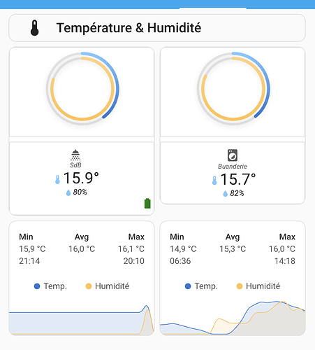

Pour moi en dashboard « tuile », le meilleur compromis est de 2 capteurs par carte, possiblement 3 si on enlève la partie Mini-graph-card et en réduisant légèrement la taille mais je préfère 2.
Aperçu actuel:
Temp 2
Et voici le code:

Il s’agit d’un vertical stack, au 1er niveau le titre, au 2e carte type « grille » Apex charts + button card et au 3e carte type « grille » Mini-graph-card. Chaque partie peut-être supprimée indépendamment si l’on ne les souhaite pas toutes.
Sensors à remplacer:
  • sensor.capteur_temperature_1_temperature
  • sensor.capteur_temperature_1_humidity
  • sensor.capteur_temperature_2_temperature
  • sensor.capteur_temperature_2_humidity
Ps : ne jugez toujours pas le niveau d’humidité, je suis encore en pleine orage là :sweat_smile:

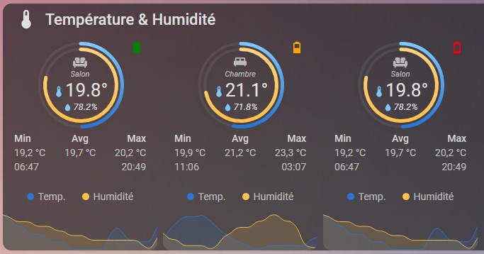

Bonjour @PhilCharp,
Oui tu peux rajouter autant de colonnes que tu veux sur la carte mais au delà de 3 je trouve ça trop petit et moins lisible.
Sinon tu as d’autres solutions :
  • En dashboard type « tuile » = tu peux jouer avec layout-card, dispo sur HACS, pour placer une carte qui fait toute la largeur du dashboard et donc rajouter plus de colonnes. Un peu complexe à mettre en place dans certains cas.
Aperçu
  • En dashboard type « section » = tu peux également ajouter un carte qui fera toute la largeur du dashboard en jouant sur sa mise en page. Bien plus simple que le point précédent.
Aperçu
J’ai pu rajouter un icone indiquant le niveau de batterie, en le plaçant au haut à doite :
Aperçu
Temp battery
Vert > 70% > orange > 20% > rouge
Si cela t’intéresse remplace la partie button-card par ça :

Excellent un grand merci à toi !!!
Est-ce que tu pourrais me donner le code pour une seule carte ? Que je pourrais dupliquer ensuite ?
Bon allez une dernière petite question et après je te laisse tranquille…
Je verrais plus l’humidité aller de blanc à bleu et la température de vert à rouge dans la graduation cylindrique? J’ai bien essayé de bidouiller mais je n’arrive pas à mes fins…
C’est dans quelle côté de la carte que ça se trouve ?
Merci d’avance !
Oui pas de problème, ci-dessous le code pour une seule carte et donc un seul capteur avec les couleurs demandées. À toi d’intégrer cela dans des cartes type « grille » si tu veux plusieurs colonnes dans une même carte.
Cependant, les dégradés de couleurs sont mal gérés sur une radialBar à 360° (ou alors je maitrise pas assez le code = fort propable). Je m’explique, lors d’un dégradé de vert à rouge par exemple, lorsque la valeur tendra vers le maximum (donc rouge en théorie) en toute fin de graphique après être passé au rouge elle retendra vers le vert (vers la toute fin du cercle).
J’ai essayé tous les types de dégradé et en jouant sur les stops couleurs mais pas réussi. Pour palier ça j’ai préféré rester sur des dégradés de même couleur (bleu clair > bleu foncé, orange clair > orange foncé).
Voici le code (temp. blanc à bleu et hum. vert à rouge) :

Pour modifier les couleurs :
  • Température : ligne 10 (color: « #00FF00 ») et dégradé ligne 42 (- « #E73E01 »)
  • Humidité : ligne 15 (color: « #FEFEFE ») et dégradé ligne 43 (- « #0F9DE8 »)
Sensors à modifier :
  • sensor.capteur_temperature_1_battery
Aperçu :
Résumé
Temp test
Un grand merci à toi !!!
Merci pour toutes ces explications détaillées !!! Je vais appliquer ça de suite !
Bon dimanche !

Merci @Integra
J’ai repris ton code en modifiant le nom des pièces et en mettant le nom de mes capteurs. Voici mon code.
type: vertical-stack

Est-ce que tu as bien installé la carte « Stack in Card » disponible sur HACS ? Idem est-ce que tu as bien « Card mod » ?
Je vois des petits coquilles dans ton codes mais j’attends de savoir si tu as bien la carte Stack in Card et Card mod avant de le poster.
Il me manquait Card mod !
Et hop cela fonctionne mieux, me reste à mettre l’indicateur batterie sur le second
Et je suis preneur des coquilles :slight_smile:
Voici le code où j’ai pu corriger quelques coquilles (pour la batterie principalement).
Je me suis permis d’ajouter l’indicateur de batterie pour la buanderie (en espérant ne pas mettre tromper dans l’entity_id…).
Carte

Si tu as des soucis au niveau des différentes marges suite à la modification, tu posteras une capture d’écran et je te dirai ou modifier si besoin
Merci beaucoup
Il y a effectivement un petit décalage vers le bas des données dans les cercles
Et sur le téléphone (iphone14pro) en mode portrait on ne voit pas l’indicateur batterie et les valeurs ont une taille un peu trop grande
Pour le décalage vers le bas, il faut que tu joues sur les lignes :
  • « margin-top: -142px; » (ligne 141 et 264) = descend un peu la valeur, exemple -165 pour remonter le texte dans le graphique
Et oui malheureusement, pour le téléphone la différence de résolution d’écran entraine ce genre de problème… . La seule solution que je peux te proposer est de créer un tableau de bord spécifique pour ton téléphone, tu aurais donc 2 tableaux de bord, un pour PC et un pour téléphone. Rien ne t’empêche de créer le même tableau de bord en recopiant tout son code directement puis ensuite modifier seulement cette carte pour ton téléphone.
Et concernant cette carte, sur mon tableau de bord téléphone je n’ai mis qu’un seul capteur (=je n’ai donc qu’une seule colonne par carte) je trouve ça plus lisible vu la petite taille des écrans.
Merci !
bon sur le téléphone je n’ai qu’à passer en mode paysage pour avoir des info lisibles :slight_smile:
bon WE
J’adore le designs de ces cartes :blush:. Du coup j’ai essayé de reprendre le code mais j’ai une erreur. Quelqu’un sait-il d’où vient le problème de template qu’il m’affiche ?
Voici ma carte, je n’ai fais que remplacer les sensors par les miens:

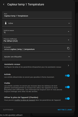

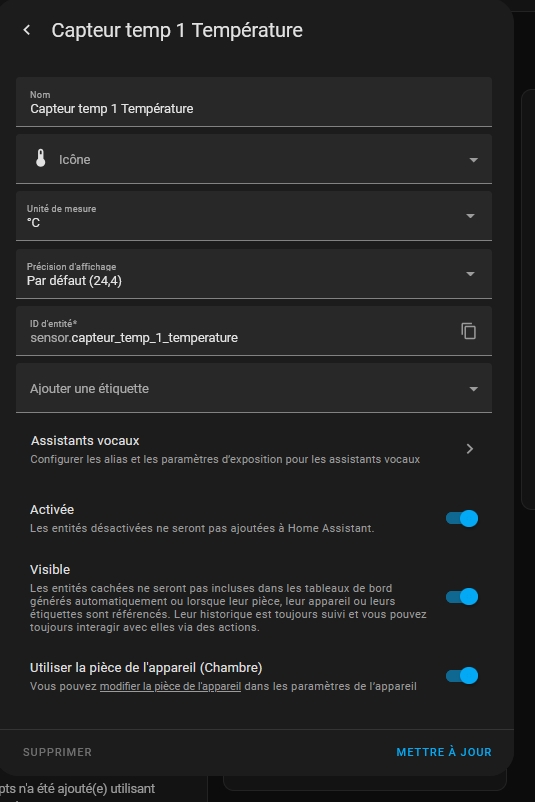

sensor.capteur_temperature_1_temperature c’est bien le nom de ton capteur ?
Bob
@Integra , j’ai l’impression que tu utilises ma création
c’est cela que j’utilise actuellement, c’est le nom qu’il faut rentrer? Pas l’entité?
