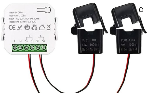

pour en rajouter une couche, je pense qu’il n’est pas utile d’abimer un circuit conçu pour un gros électroménager en insérant des « maillons faibles » alors qu’ils ne servent à rien dans une automatisation.
mettre un interrupteur/prise commandée pour ne lire que la consommation est dangereux dans ce cas, voire même contreproductif si on bascule la prise sur off par mégarde.
il vaut 100 fois mieux mettre des « pinces ampèremétriques » ou tores ou mesureur de consommation.
on met la phase de l’appareil, ou de sa prise, ou de son disjoncteur dans la pince, et c’est bon, on n’a pas touché à la sécurité électrique, personne ne coupera le congélateur en appuyant sur un bouton planqué au fond du dashboard.
