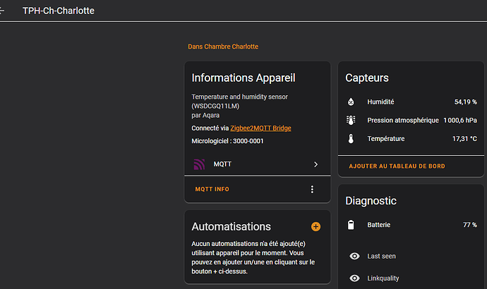

Par certain de ce que je vais avancer, mais de mon côté le « last seen » est actif côté z2m.
Par contre, par défaut l’entité ne semble pas activée côté HA :
Bref c’est peut-être un truc à vérifier :wink:
Effectivement @Herbs les last_seen étaient en non visible dans l’interface. Merci pour le conseil.
Je n’ai juste pas configuré la disponibilité active/passive (availability) pour ne pas que mes appareils soient en état « unavailable », mais juste le last_seen devrait suffir (en fonction de comment @Jean-Marc_Collin gère la sécurité dans son code).
