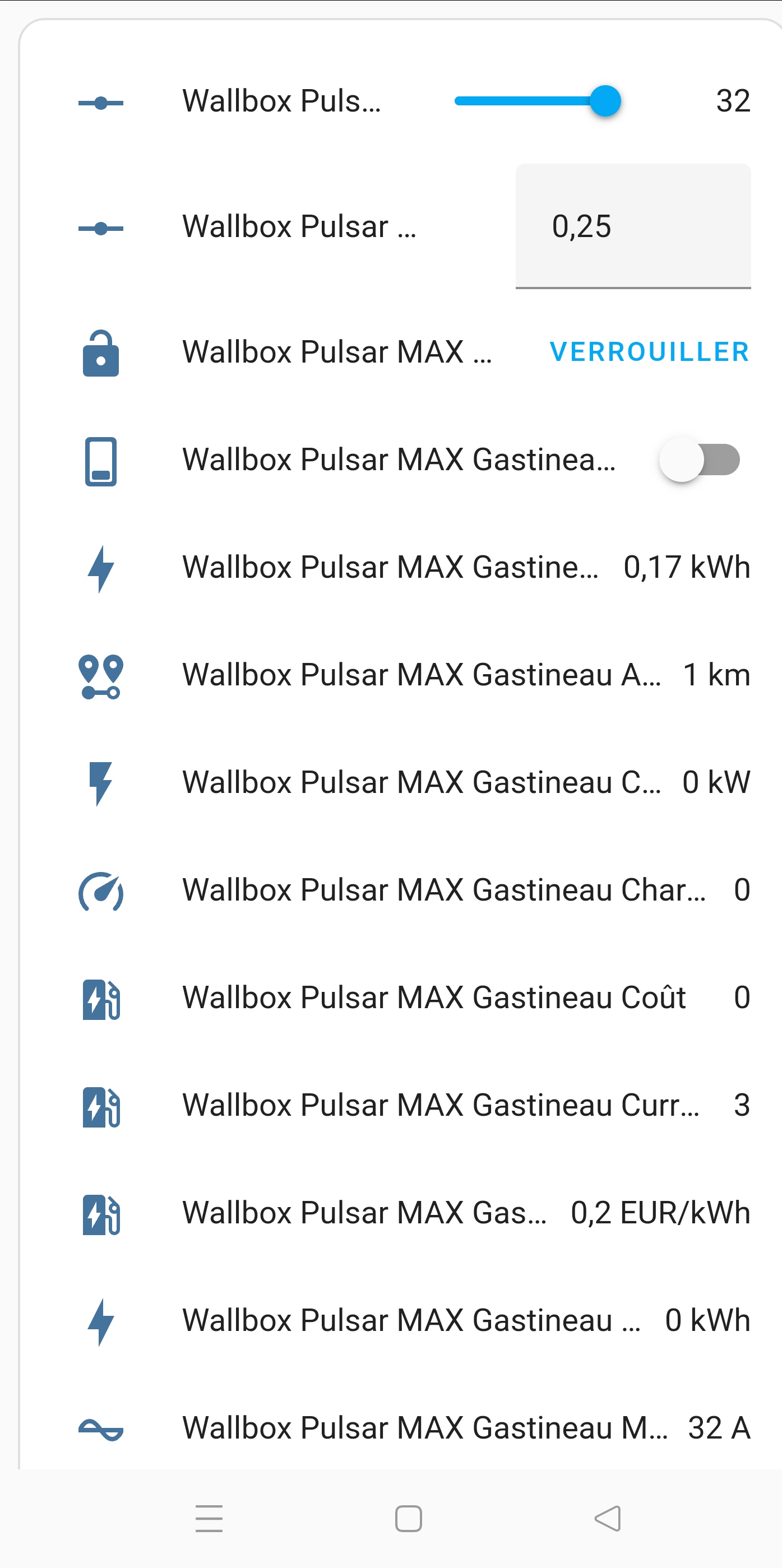

Je n’ai pas touché a ha depuis 10 j, je y suis remis cette après midi,
J’utilise le planning de la wallbox directement sur l’appli pour empêcher que la charge de lance des que je me connecte, je trouve pas super pratique car faut jouer avec l’appli wallbox + ha. J’aurais aimé que tout se fasse au même endroit
Voici mon mode opératoire :
Si ma voiture doit être chargé ( -de 40%) je la branche en rentrant vers 19h. Sur appli wallbox j’ai programmer un plage de charge de 22 ha 6h. La charge débute donc tout seul a 22h
Sous ha j’ai une automatisation qui coupe la charge des que la charge est >90%.
Sous ha j’ai aussi un bouton qui force une charge a 100% et un autre bouton qui lance une charge de suite.
Il me reste a récupéré qq infos comme tu l’as fait : durée de charge, conso, coût par jour comme tu l’as fait sur ta carte, d’ailleurs tu pourrais la partager ?

j’ai peut-être un idee pour tout piloter via HA.
sur l’appli de la wallbox, il me suffit de mettre une plage de fonctionnement très courte, par exemple de 11h à 11h01, comme ca ca ne se déclenche jamais (je ne branche ma voiture que le soir), et c’est avec ha que je force la charge et l’arrêt via l’intégration wallbox et l’intégration de la spring. Faut que j’essaye
