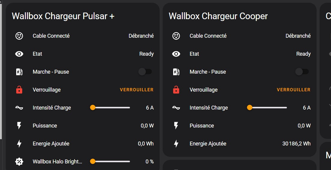

J’ai les 2 , je ne saurais dire réellement laquelle des 2 est mieux
Power boost et cablage en liaison modbus pour le power sharing (partage intensité entre les 2 bornes )
Autre avantage des 2 bornes , si firmware inférieur à 6.1.19 maxi , acces total en ssh

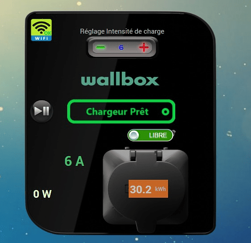

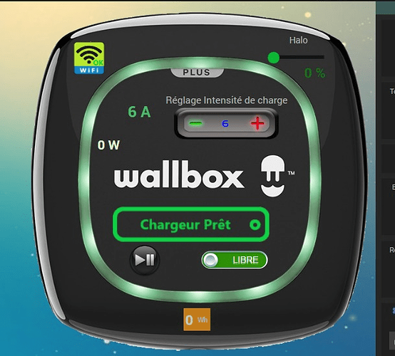

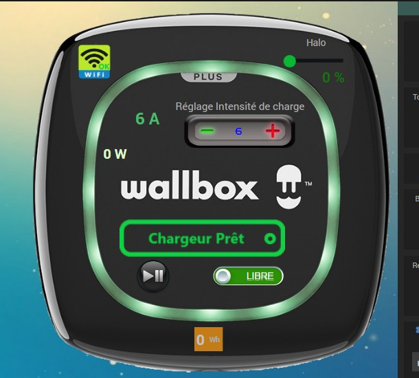

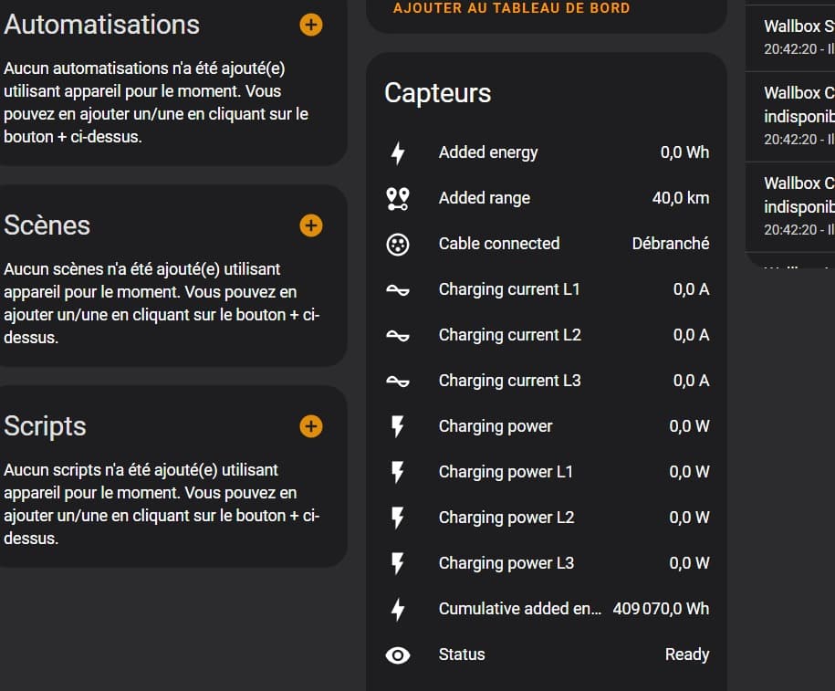

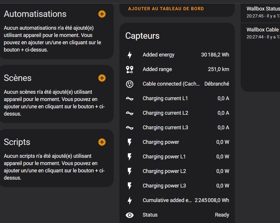

Tes visuels sont sympa, voici les fichiers que j’ai créés pour HA :
Charging
Paused
Stop
Transparent
Waiting-for-car-demand
Vert
Ready
Disconnected
Scheduled
Cadeau !
Merci pour les visuel ,
J’avais d’abord mis en place la Cooper , puis je me suis rendu compte avec le 2 eme VL electrique que ce serait plus utile d’avoir 2 bornes .
Ayant eu une une super affaire pour la Pulsar je l’ai mis en place .
Avec le recul avec le cable attaché c’est plus rapide à utiliser , c’est juste une habitude
donc le cable qui reste en place c’est Plus/Max
Oui c’est ça …

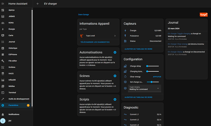

Chargeur FEYREE reçu, fonctionne parfaitement avec intensité réglable de 8A à 32A avec un pas de 1A.
Il est bien piloté par Tuya/SmartLife donc réglable même en dehors de chez soi en 3G/4G/5G car installé en WiFi derrière la box.

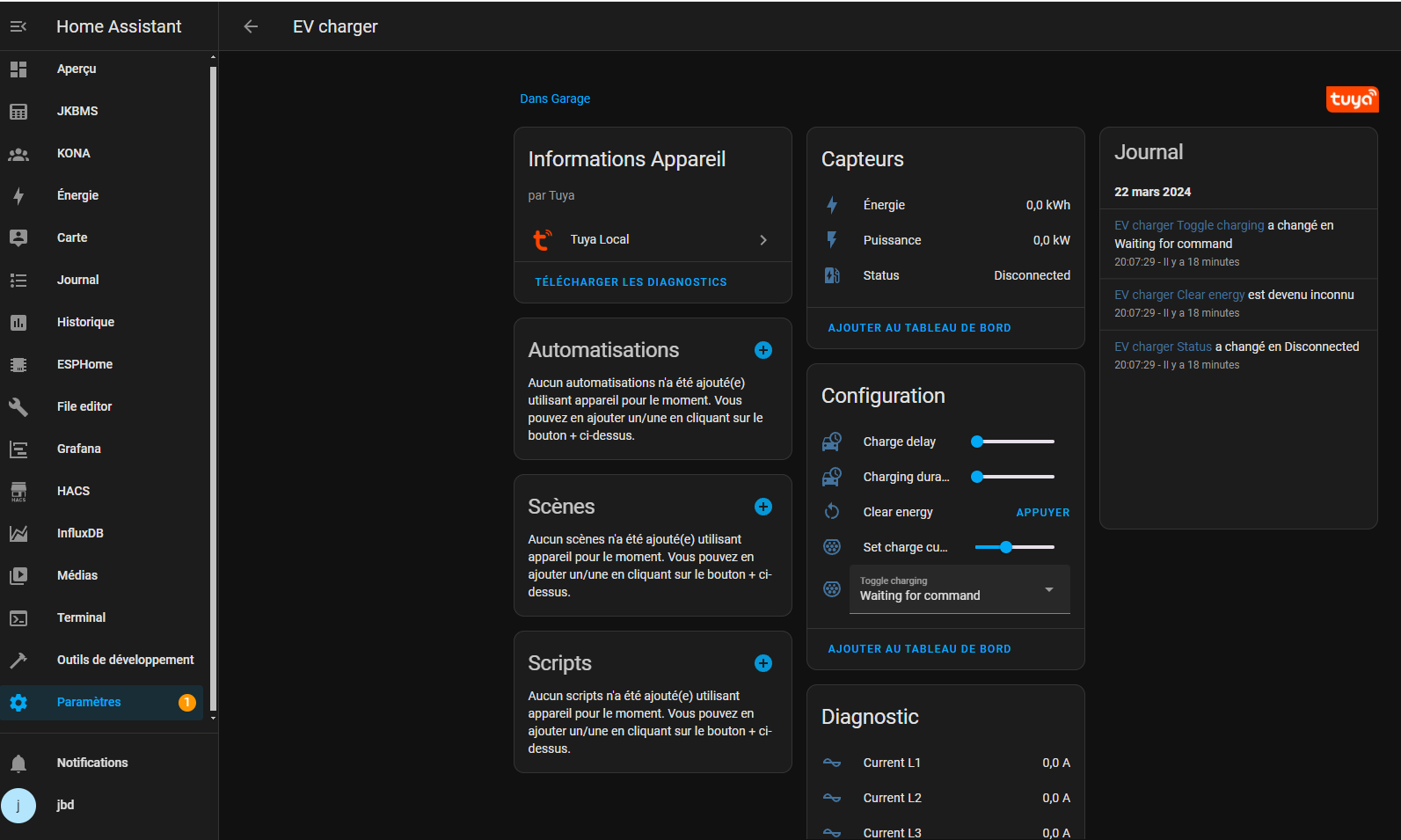

Seul bémol, à ce jour il est « unsupported » pour l’intégration Tuya de Home Assistant mais j’ai bon espoir qu’il le soit prochainement car l’intégration Tuya devrait être remplacé dans Home Assistant par une intégration SmartLife béta et HACS à ce jour … En même temps pour 155€ livré on peut patienter
GitHub - tuya/tuya-smart-life: Tuya Smart Life Home Assistant Integration
Avec un peu de persévérance la solution est ici : GitHub - make-all/tuya-local: Local support for Tuya devices in Home Assistant
Et en final pour 155€ vous avez un super chargeur connecté et en plus intégré à Home Assistant !

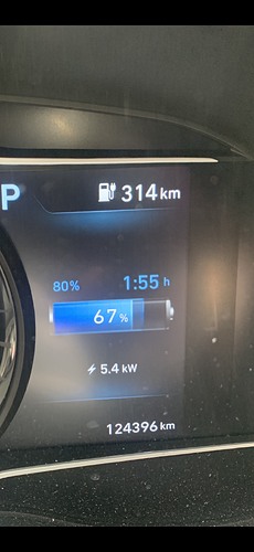

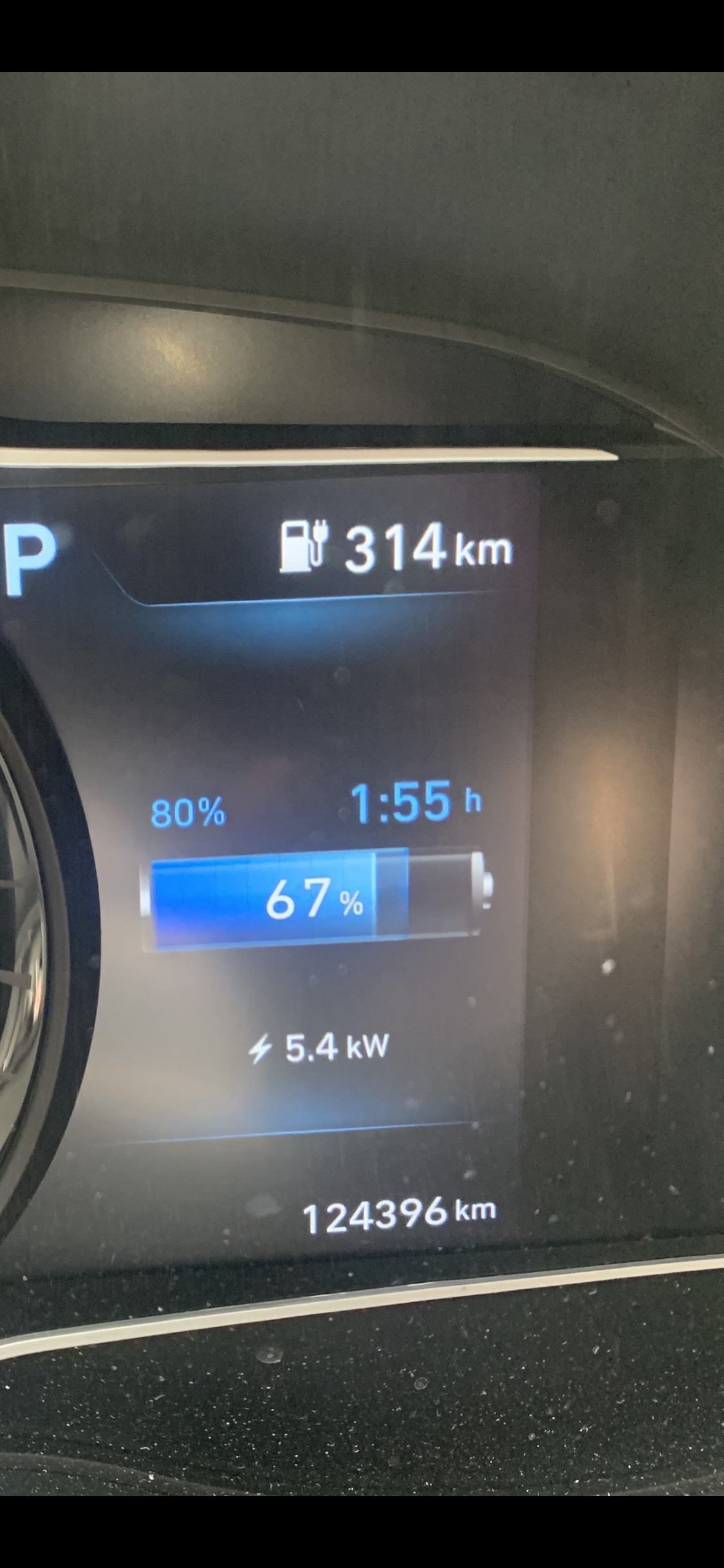

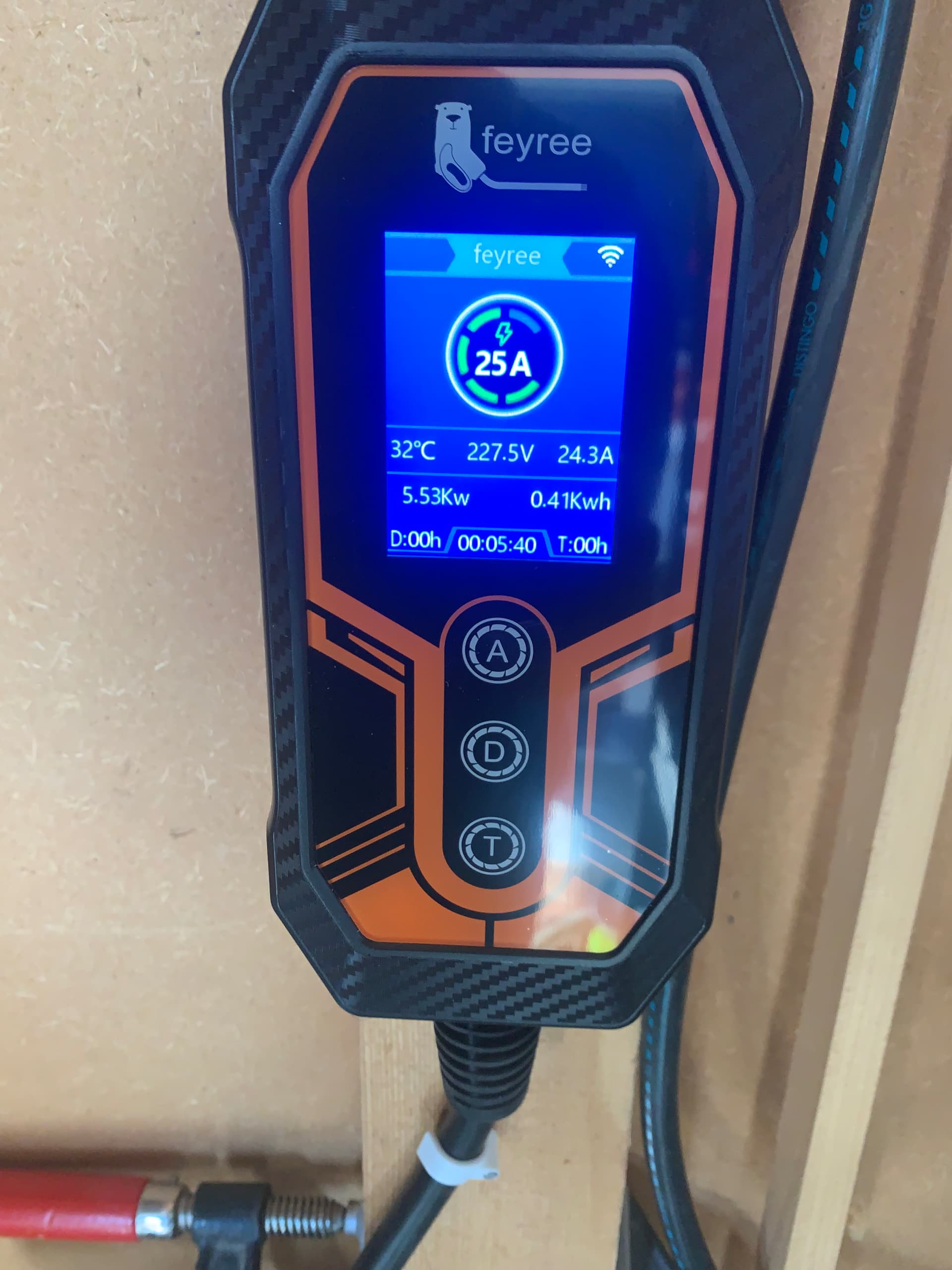

Une photo vaux mieux qu’une explication :
Pour les calculs c’est facile :
Ma Kona 64kW que j’utilise de 20% à 70% jamais déchargée en dessous de 20% et jamais chargée à plus de 70% dans 95% de mes trajets car bien sûr si je dois aller à plus de 150 kms je fais des charges à 100%. Bref très souvent je charge de 20 à 70% soit 50% de 64kW donc 32 kW. Le chargeur réglé sur 25A je charge à 5,53 kW/h (voir photo chargeur) = 5,4 kW/h (voir photo Kona) soit 6h de charge pour atteindre les 70% de charge.
Ca c’est à 25A je testerai demain à 32A (maxi de ce chargeur) mais avec une simple règle de 3 je devrai charger à 6,9 kWh soit un peu plus de 4h30 de charge …
6,9 au lieu de 7,4 théorique : rien à dire ! Je maintiens c’est de la balle ce chargeur à 155€ !
