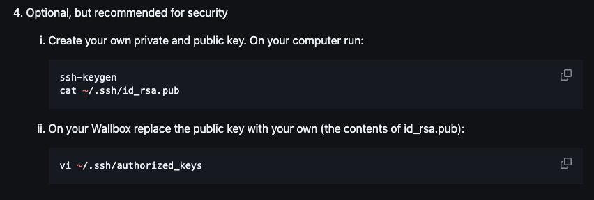

J’ai l’impression que cela vient de la clé d’accès mais du coup je ne comprend pas comment suivre les étapes du GitHub
J’ai réussi (je pense) à générer mon propre id_rsa.pub mais c’est la dernière étape qui me pose souci…
Je pense aussi que je fait une erreur dans le code de @nadlio, j’imagine que le revrait changer le rsa par id_rsa ?

Ce que je ne comprend pas, c’est que d’un côté j’ai le id_rsa qui, si j’ai bien compris, contient la clé d’accès à la box. Vrai ?
Hors dans le fichier known.hosts, la chaine de caractère qui est inclue n’est pas la même…
