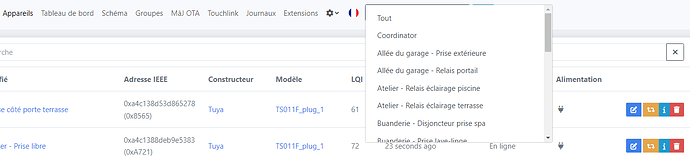

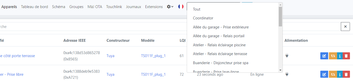

Avec Z2M (zigbee2mqtt) tu choisi depuis l’interface graphique du module complémentaire sur quoi doit se faire l’appairage :

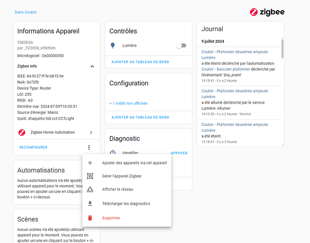

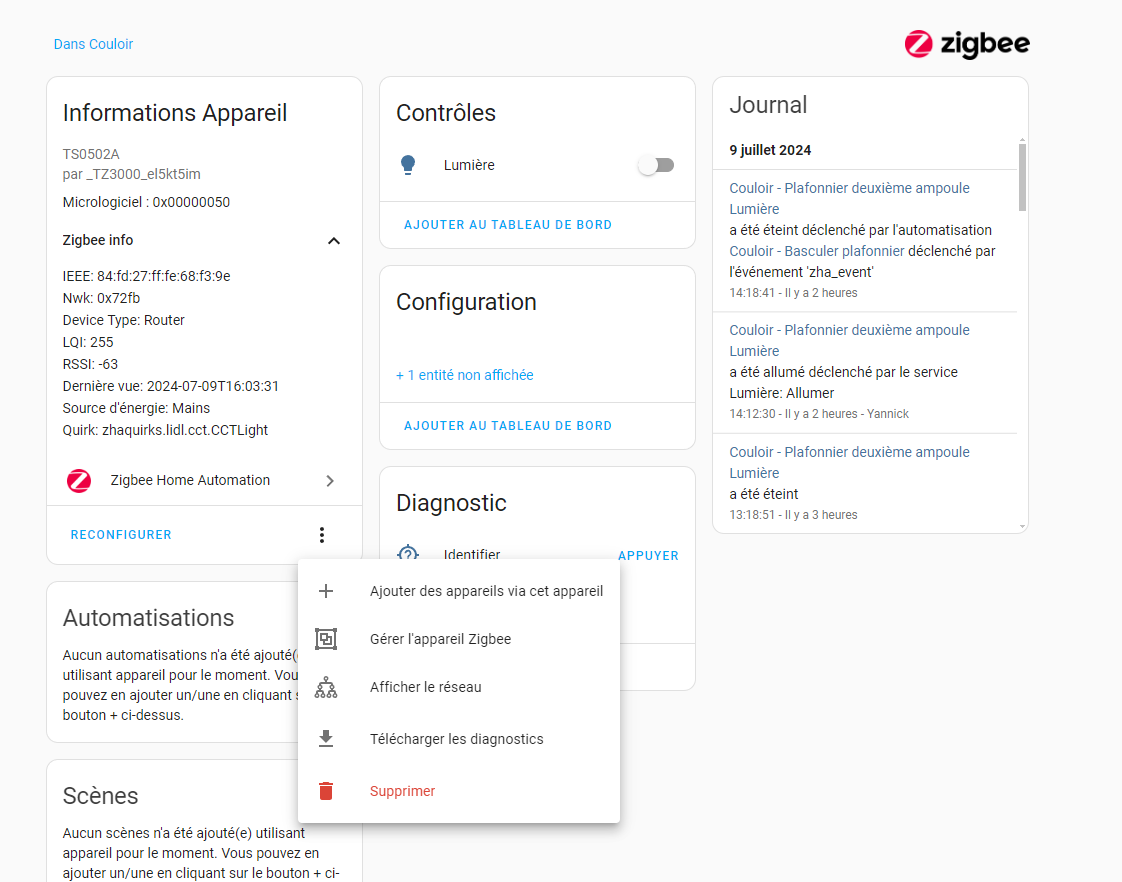

Pour ZHA, il faut sélectionner le routeur parmis les appareils déjà appairés puis cliquer sur les trois petits points à côté de RECONFIGURER et sélectionner « Ajouter des appareils via cet appareil » :
