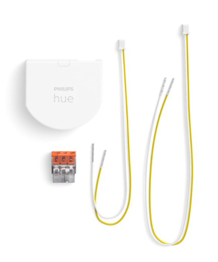

Jette un oeil à la donc d’installation du module dont j’ai donné le lien, tu verras que c’est un module à pile que l’on place derrière l’inter qui n’est plus du tout relié à l’ampoule à la fin. et donc, l’inter devient une télécommande à pile :crazy_face:
Après, c’est normal pour une ampoule connectée (tout en un), mais j’ai encore du mal avec ce concept d’ampoule connecté, je trouve que c’est ce compliquer la vie plutôt que de l’améliorer :slight_smile:
Exactement ! Directement au tableau, car comme j’installe moi même l’électricité, je veux éviter du travail en plus :sweat_smile:
Houlà, on doit pas avoir la même doc… Sur ton lien, ce module ce connecte au réseau électrique :
Mais le mode d’emploi n’est pas très clair : https://www.assets.signify.com/is/content/Signify/8719514318045-322263906152 (il y a bien une pile fournie).
il est pourtant bien a pile ce module
C’est bien ce genre d’interrupteur que je voudrais placer. Mais mon choix n’est pas encore définitif

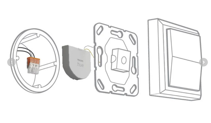

C’est bien cette doc et c’est très clair pour moi,
on défait les fils de l’inter et on les relie entre eux, ce qui ferme le circuit
on branche ensuite le module à l’inter qui n’est plus sur le circuit elec
Effectivement, en regardant mieux (j’ai la vue qui baisse grave et je ne supporte pas mes verres progressifs), on voit que l’espèce de Wago orange sert bien à fermer le circuit derrière l’interrupteur. Du coup entre ce module à 45 euros et le Hue Dimmer Switch à 20 euros, je crois que le choix est vite fait surtout si @Nicolas82 ne veut pas poser d’interrupteurs classiques.

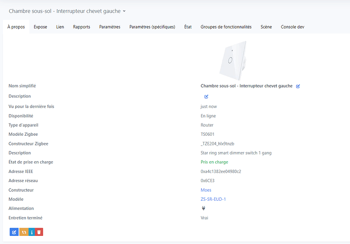

Je suis passé maintenant sur des Moes Star Ring (interrupteurs et télécommandes en fonction des possibilités) et du coup, pour les interrupteurs ça fonctionne même si HA, le RPI, le coordinateur, ou tout autre élément est planté (sauf le courant : en cas de panne, ça marche plus :crazy_face:)

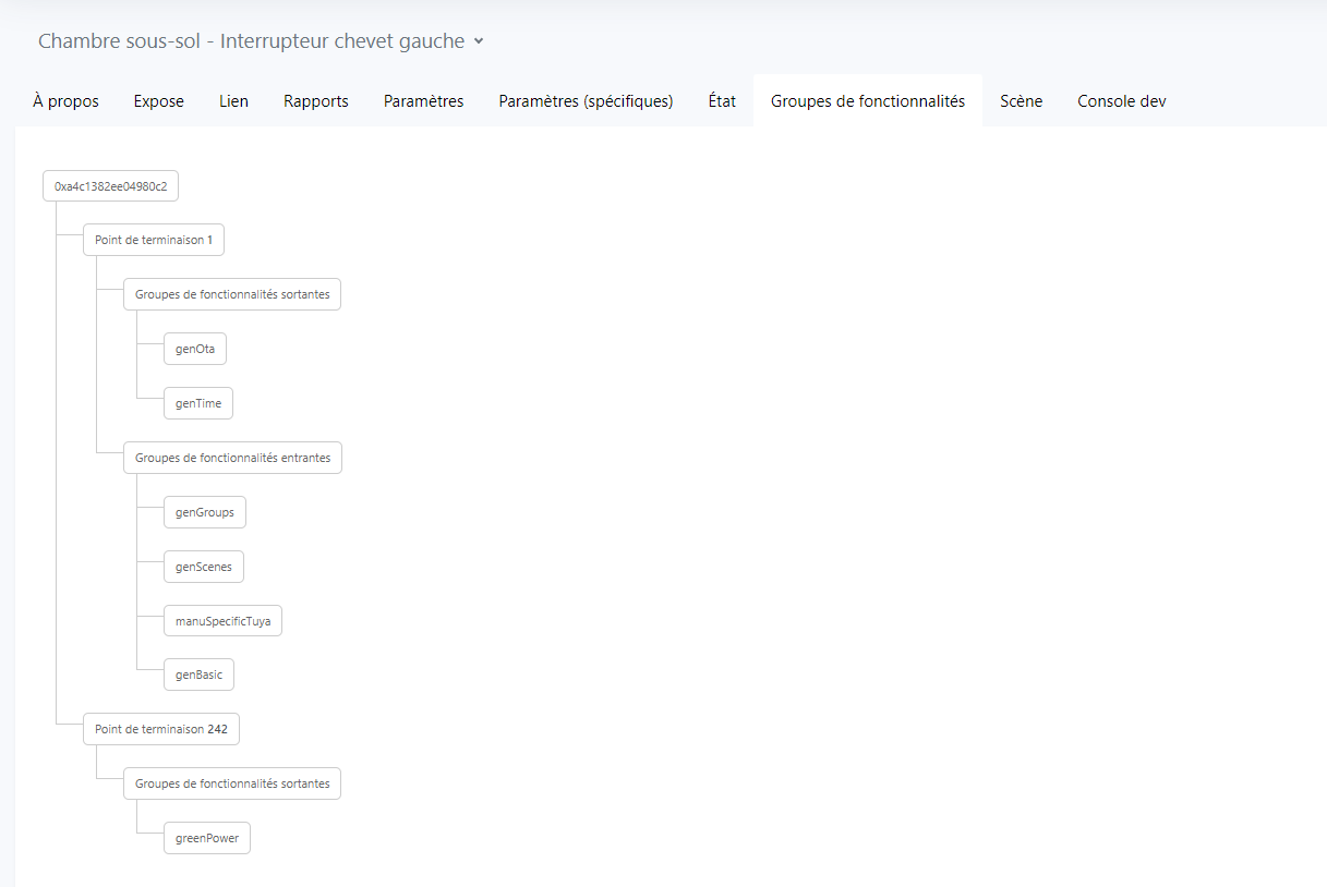

Question bête et un peu hors sujet, mais tu peux faire des vas et vient avec ces inter ? via un binding donc hors HA ?
Pour ce modèle (Dimmer - fil neutre obligatoire) je n’ai pas la possibilité de faire du binding (pour ce qui remonte via Z2M) mais je ne sais pas si c’est faisable via Tuya ou Smart Life.
Pour les autres (interrupteurs simples - neutre non requis) ils sont sous ZHA donc, pas plus de renseignements sur de l’éventuel binding.
Après, à certains endroits j’ai mis des télécommandes murales de la même série car sinon, il aurait fallu que je reprenne l’ensemble du circuit électrique en passant tout en goulotte… Donc je prends le risque d’être emm… en cas de plantage d’HA, du RPI, etc. Par exemple, dans le couloir, j’ai un interrupteur trois boutons relié électriquement au plafonnier du couloir (premier bouton) et les deux autres boutons (non reliés électriquement) qui pilotent le plafonnier du séjour et du salon.
