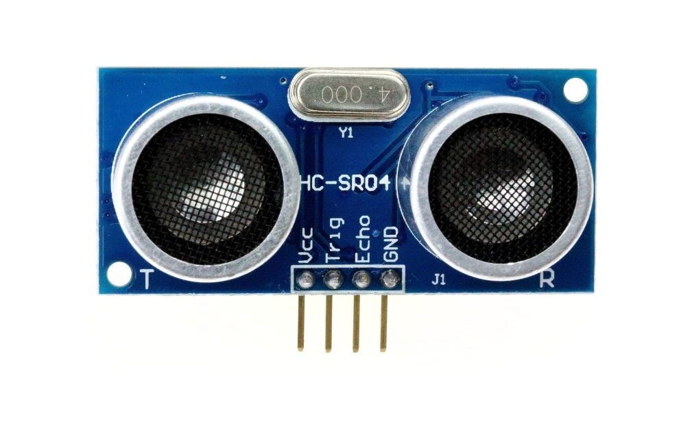

Un esp32 et un capteur ultrasonic HC-SR04P
Il faut faire attention, le HC-SR04 s’alimente en 5v et HC-SR04P s’alimente en 3,3v
ça marche bien après une mise au point un peu laborieuse

Attention, pour l’avoir testé dans une cuve de récupérateur d’eau de pluie, beaucoup de réverbération et donc valeur incorrect après 30-40 cm.
OK noté, de toutes façons comme je l’avais dit, je ne vais pas avoir une confiance aveugle dès le premier jour, je vais tester cela en parallèle et si ça donne de bons résultats après plusieurs semaines j’attaquerai la seconde partie :wink: Mais merci de remonter ton expérience!
quand j’ai dit que la mise au point avait été laborieuse, c’était ce problème de remontées erronées aléatoires.
Me concernant j’ai réglé le problème en faisant en sorte que les capteurs soient dégagés de tout obstacle de proximité, en gros le support du bouchon de ma cuve est relativement haut (16cm), il faut que les capteurs soient suffisamment bas pour ne pas avoir d’obstacles trop près sur les côtés sinon ça fausse les mesures.
depuis quelques mois je suis cohérent par rapport à la jauge aiguille que j’ai laissé et là j’ai 62 cm entre les capteurs et la surface du fioul et c’est toujours ok pour la mesure

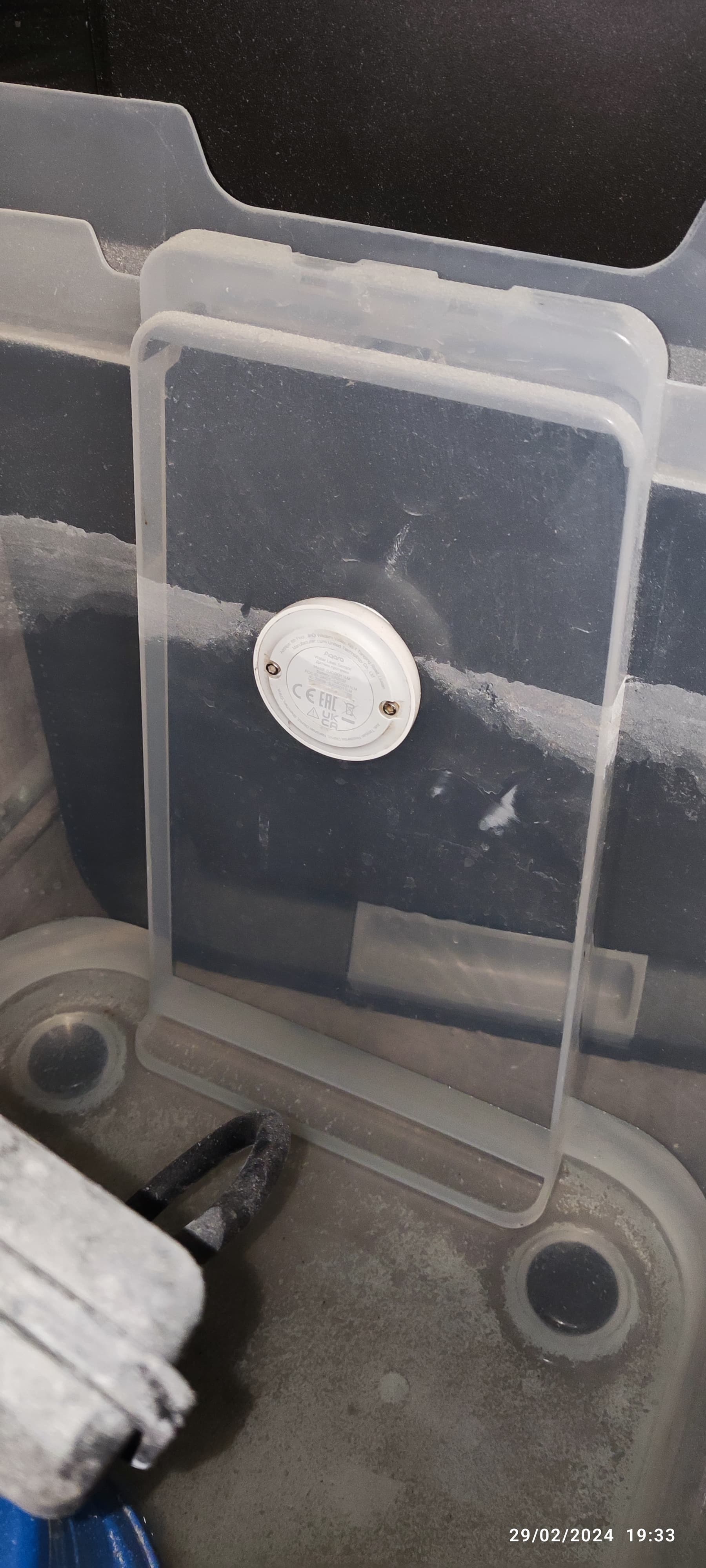

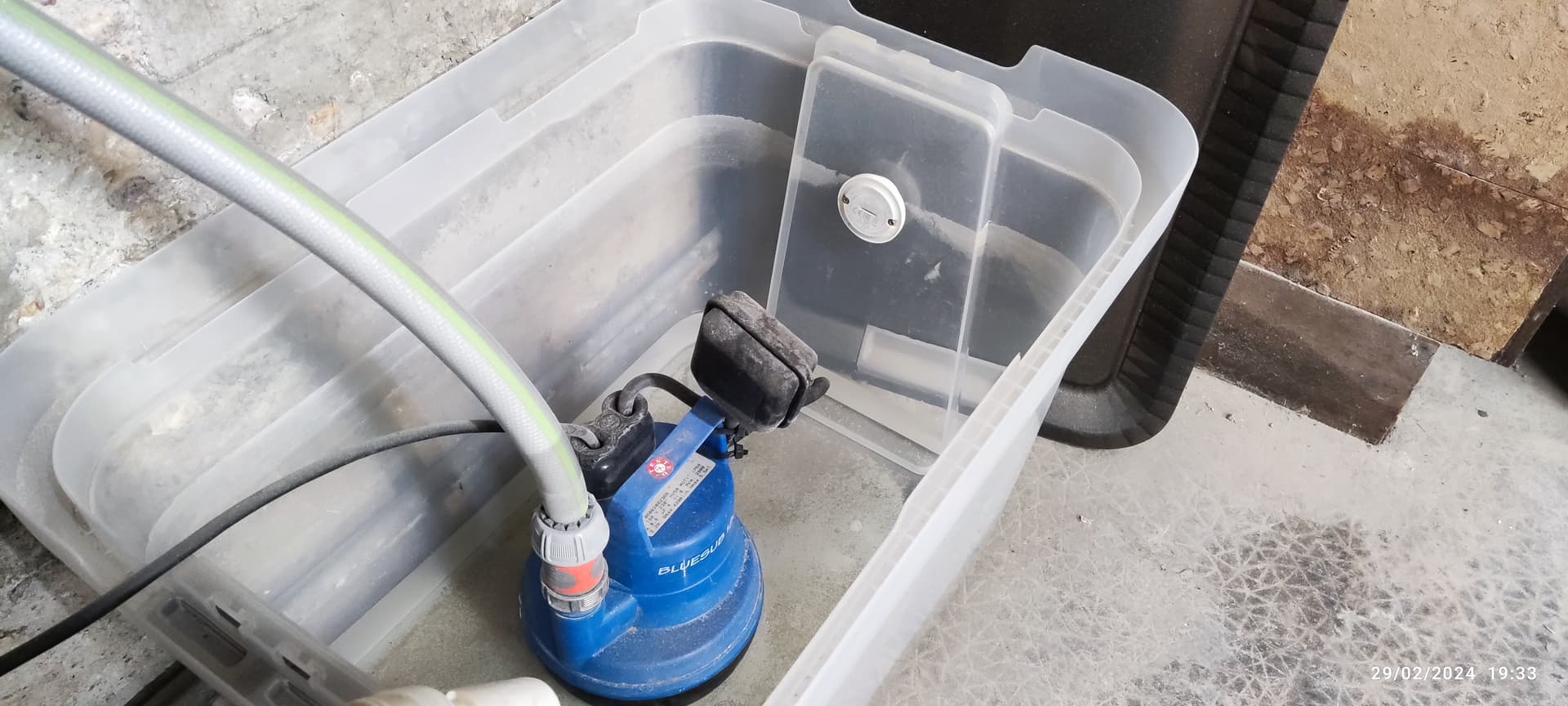

de mon coté, je suis parti a l’origine d’une réflexion sur comment savoir le niveau d’eau de mon puisard, et j’ai trouvé cette image sur le net avec un circuit assez simple a mettre en oeuvre :
et j’ai ajouté 3 ULN2003 avec un ESP32 38pins a la place des leds pour gérer le niveaux d’eau d’un puisard.
cela fonctionne pas si mal que cela, pas mal de soudure et un peu a réfléchir pour intégrer cela d’une manière plutôt jolie et surtout maintenable si pb.

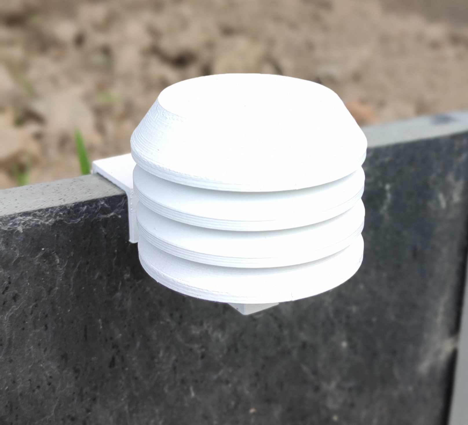

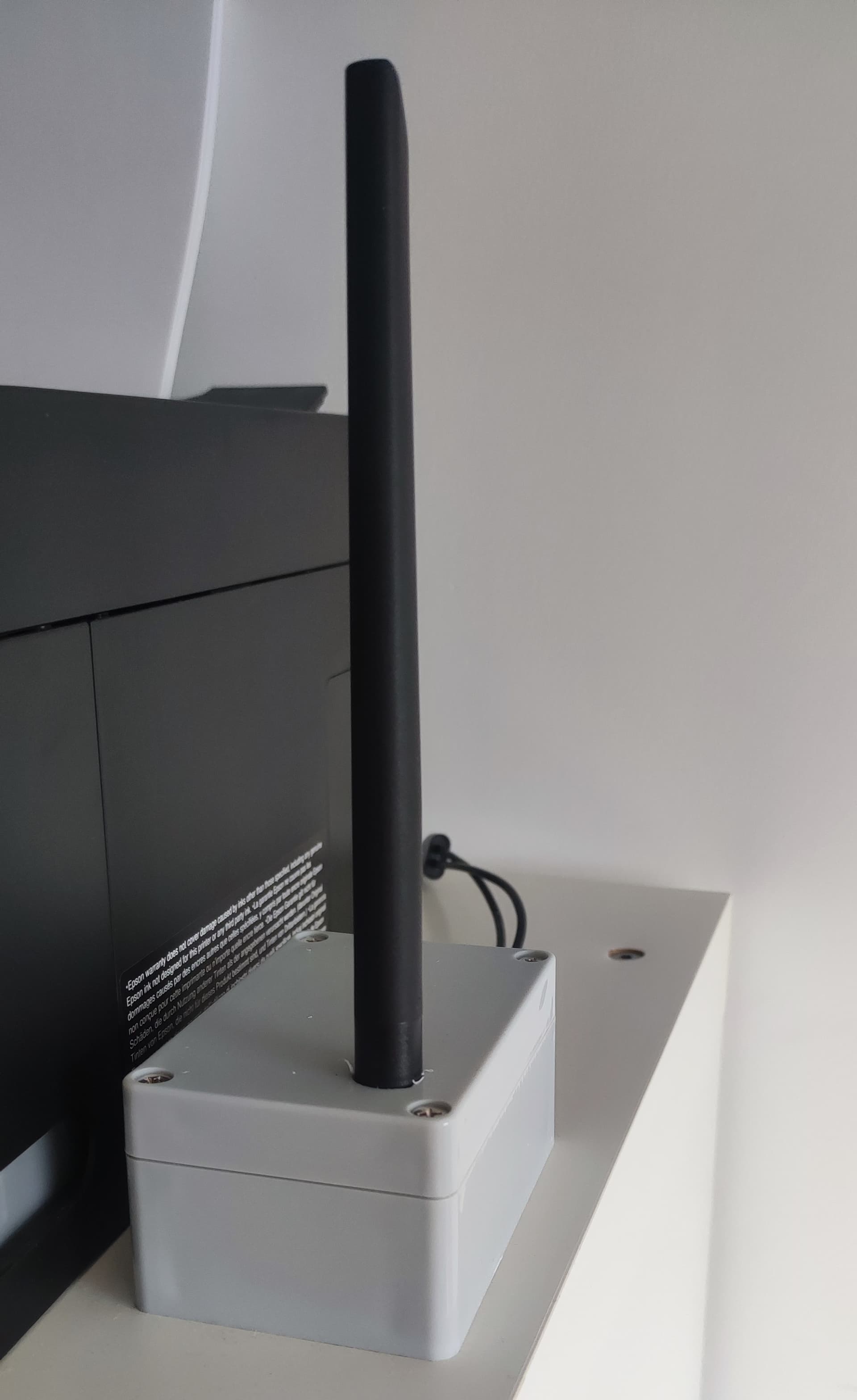

Je viens de mettre en test ma mini station meteo à base de huzzah feather esp32 avec un bme680 pour température/ humidité/pression et qualité de l’air, une sonde analogique pour la luminosité et une entrée contact sec pour le pluviomètre flashé avec esphome.
En intérieur, un autre esp32 avec écran e-link interroge directement l’esp32 huzzzah avec l’api rest esphome pour afficher les données sur l’écran e-link tous les 1/4 d’heure et retourner en mode hibernation. Esp flashé avec Arduino ide.

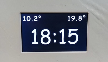

Le dernier projet en date est d’hier mais c’était pour l’amusement. ESP32 esphome avec écran matrice led de 4 blocs pour une horloge. Mais c’est trop pétant en rouge.
