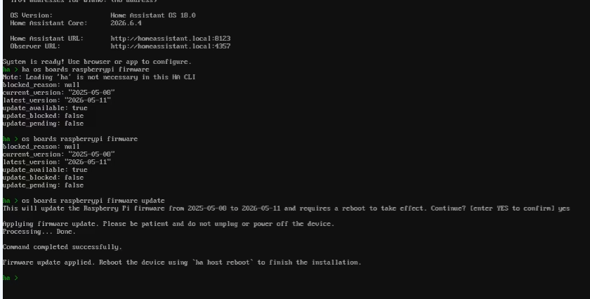

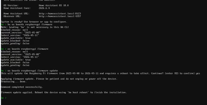

ca marche avec le os boards raspberrypi firmware update
et tout a l'air de fonctionner normalement.

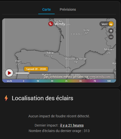

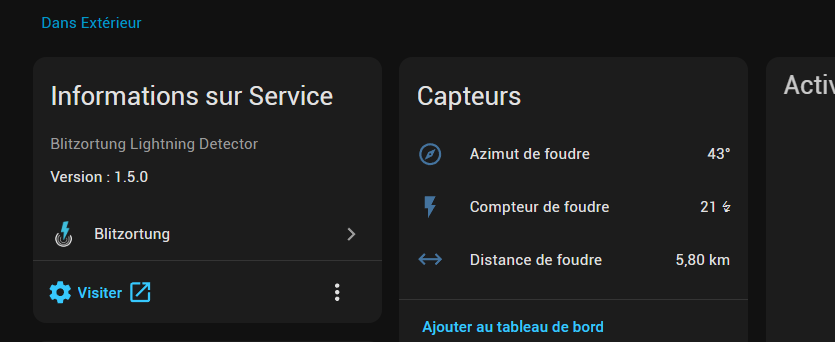

bon, a vue de nez, je ne vois plus mes zones même si elles sont toujours présentes et blitzordmachin n'affiche plus rien, meme si les capteurs sont là:

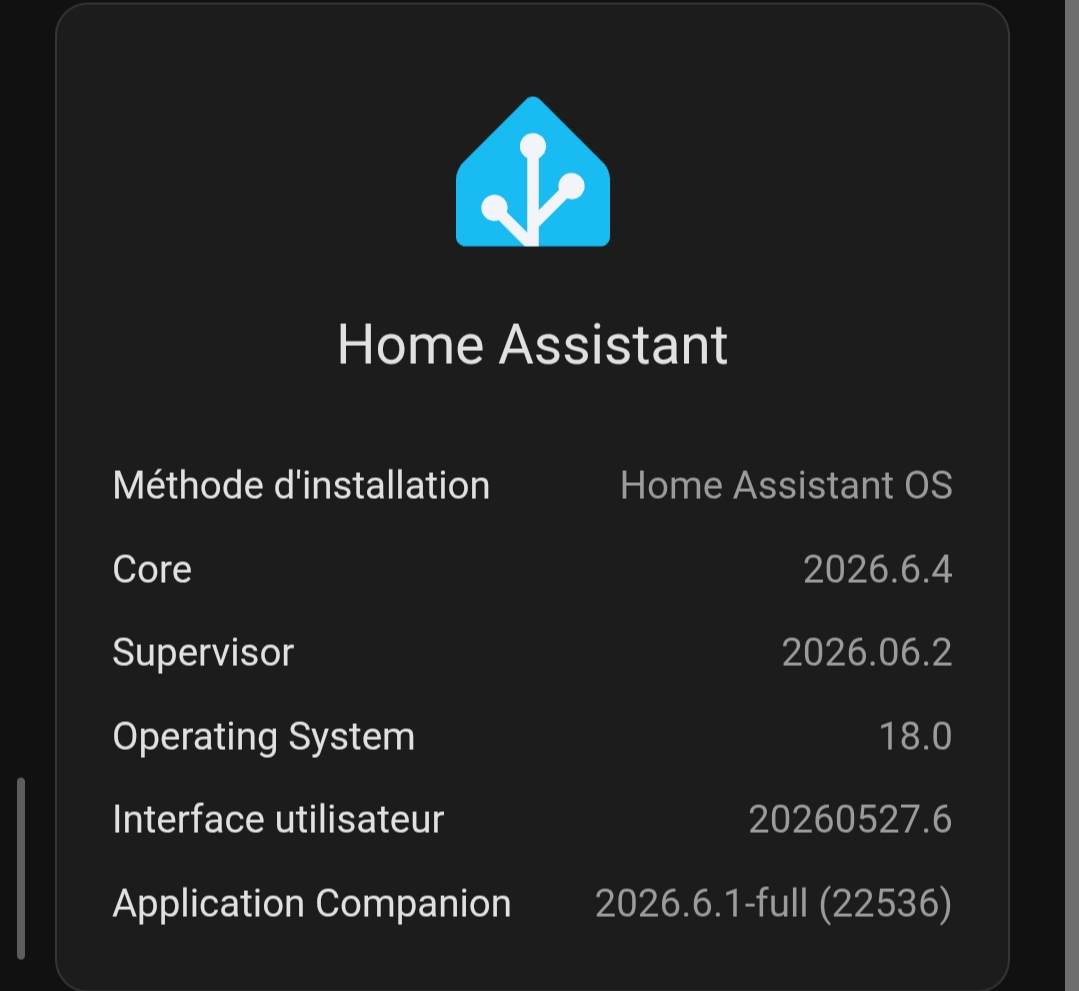

Ça fonctionne normalement chez moi :
Pareil pour moi, RAS. Même config: RPI 5 + SSD.

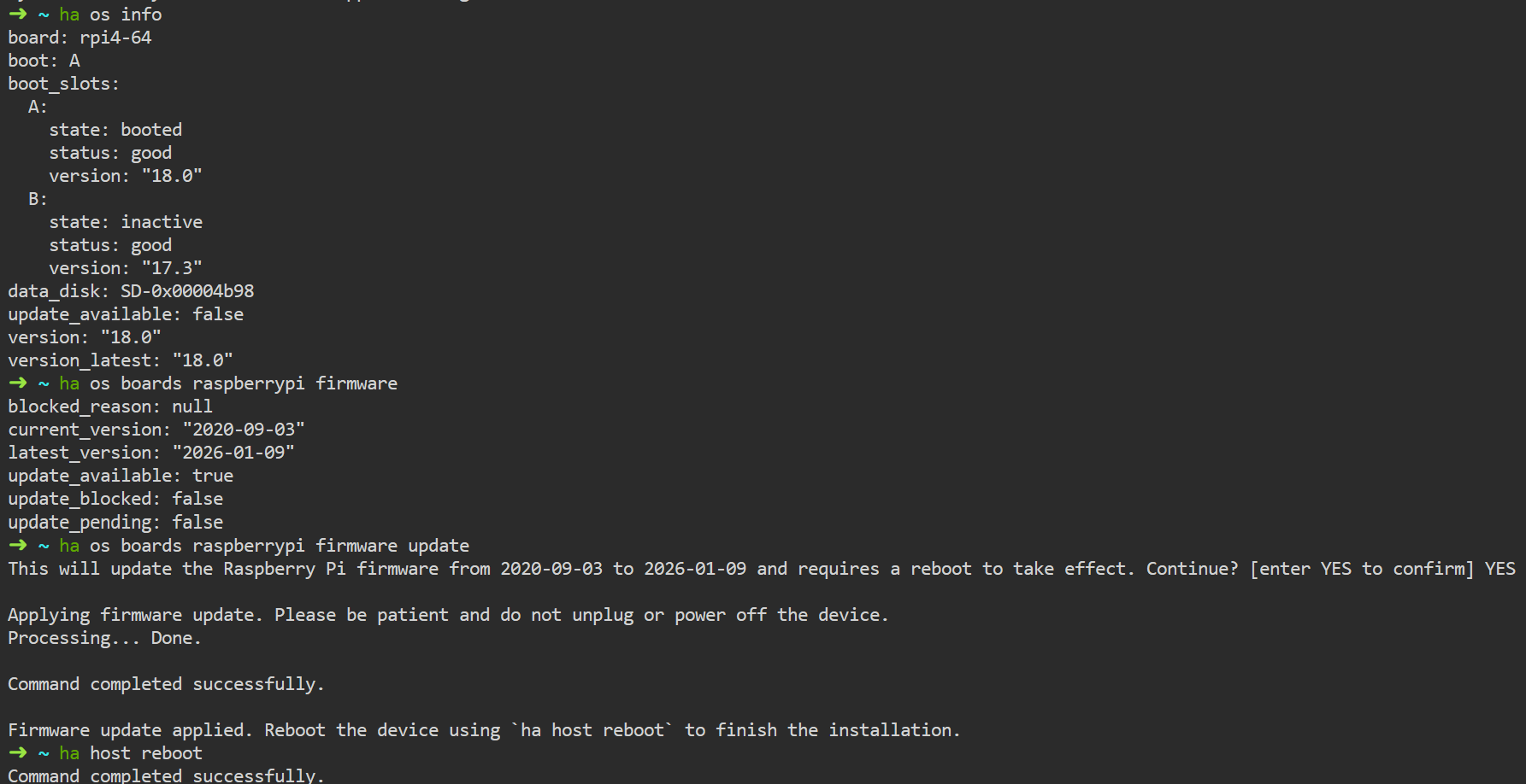

Je viens de mettre à jour l'OS puis le firmware sur un Raspberry Pi 4. Tout s'est bien passé. Mon firmware datait de 2020.
