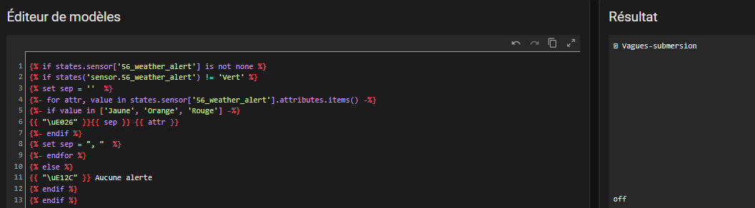

le template que tu m’avais fait, fonctionne bien, mais j’aurais voulu quand il y a plusieurs types d’alerte qu’elle soit séparé par un espace ou virgule. Dans l’état, c’est collé et pas super visuellement.
{% if states.sensor['11_weather_alert'] is not none %}
{% if states('sensor.11_weather_alert') != 'Vert' %}
{%- for attr, value in states.sensor['11_weather_alert'].attributes.items() -%}
{%- if value in ['Jaune', 'Orange', 'Rouge'] -%}
{{ "\uE026" }} {{ attr }}
{%- endif %}
{%- endfor %}
{{ "\uE12C" }} Aucune alerte
J’ai demandé à chatgpt, mais il me sort que des conneries qui ne fonctionne pas :rofl:
juste un {{ "," }} {{ attr }} ca ne va pas ?
Il aurait toujours la virgule.
Peut être ça mais je n’ai qu’une alerte donc pas testé !
{% if states.sensor['56_weather_alert'] is not none %}
{% if states('sensor.56_weather_alert') != 'Vert' %}
{% set sep = ''  %}
{%- for attr, value in states.sensor['56_weather_alert'].attributes.items() -%}
{{ "\uE026" }}{{ sep }} {{ attr }}
{%- endif %}
{% set sep = ", "  %}
{%- endfor %}

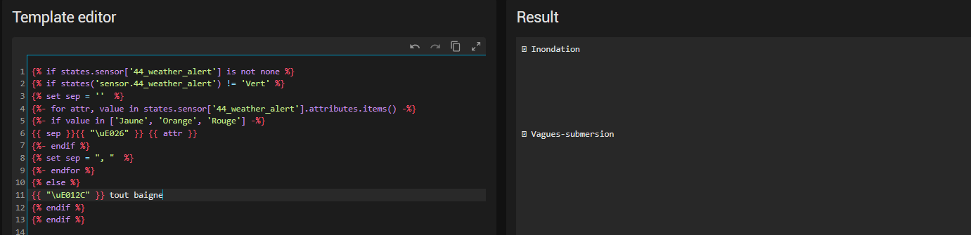

Toujours une virgule en trop :hugs:
Bob
lol, demain j’en ai 3 .
Oui, il faudrait une virgule que quand il y a plusieurs alertes, quand une seule pas de virgule :wink:
Donc mon code doit fonctionner non, premier passage {% set sep = ‹  › %}, ensuite {% set sep = ', ’ %}
Enfin en positionnant le sep en début de ligne :wink:
C’est agité demain @WarC0zes :rofl:
Bob
je testerai demain ( je n’ai qu’une alerte), ou si @bentou peu tester voir le resultat avec ton code.

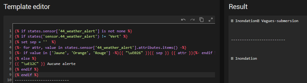

c’est pas glop …

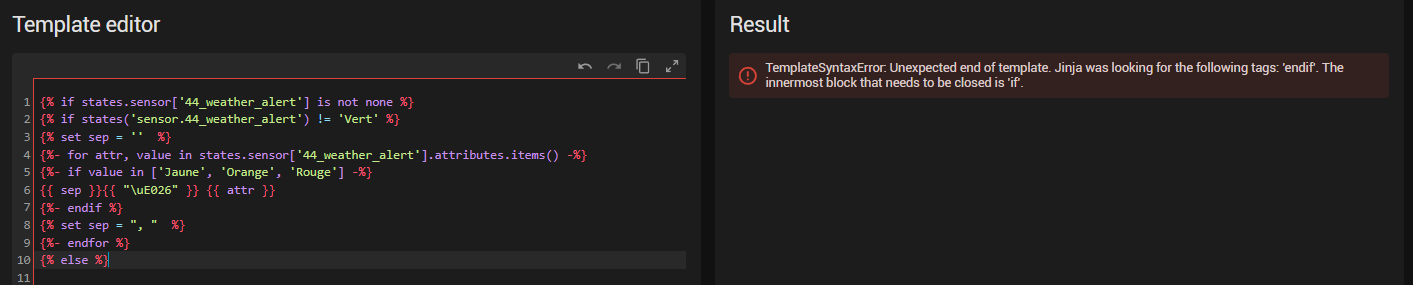

Il t’en manque un bout!
EDIT: ma copie de code était incomplète ,j’ai corrigé
Bob
si j’ai bien copié…
j’avais bien copié :disappointed_relieved:
{% set sep = ''  %}
{%- if value in ['Jaune', 'Orange', 'Rouge'] -%}{{ "\uE026" }}{{ sep }} {{ attr }}{%- endif %}{% set sep = ", "  %}{%- endfor %}
Sans retour dans le for peut être mais {% set sep = ", " %} ne semble pas être prit encompte !
