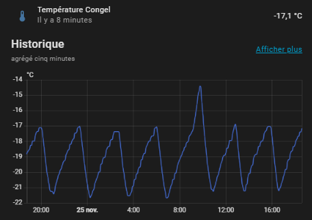

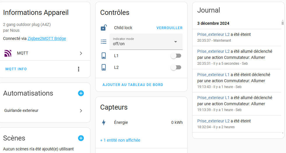

Top ta carte @WarC0zes
Bob
j’ai une alerte si la température monte trop :wink:

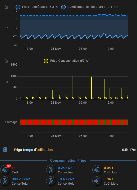

après avoir évalué les courbes de conso du réfrigérateur, qu’il n’y avait pas tant que ca de difference entre les fois ou on l’ouvre peu et celles ou on l’ouvre plus,
vu que de toutes manières on en a besoin,
j’ai préféré mettre une sonde de température et l’automatisation qui va bien et mis la conso du réfrigérateur dans pertes et profit…
pareil pour le congélateur.
