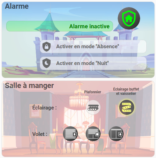

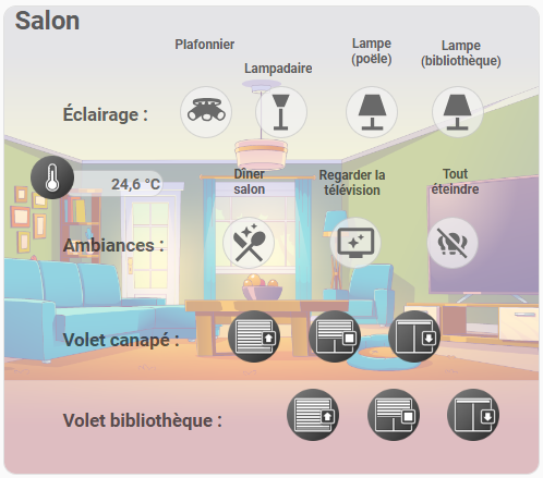

Personnellement, je n’utilise pas les bubble-cards. Je me sers uniquement de custom:button-card ( GitHub - custom-cards/button-card: ❇️ Lovelace button-card for home assistant )
Au départ, il faut mettre les mains dans le cambouis mais une fois que les bases sont comprises, cette carte permet de faire à peu près tout (mettre une image de fond et changer la couleur des cartes, des icônes, du texte, etc. est possible sans difficulté à condition de ne pas être fermé au code).
Tu trouveras un tuto ici : Aller plus loin avec la carte custom:button-card
Si ça t’intéresse, je pourrai te guider pour que tu puisses arriver à obtenir ce que tu veux une fois le tutoriel lu.
Exemple de cartes (très basiques) avec image de fond et boutons avec transparence :
