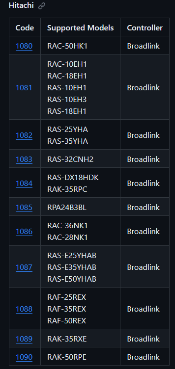

Personnellement j’utilise des Broadlink RM4C Mini pour piloter mes splits en IR, couplé à l’intégration Smart IR (mon modèle étant reconnu via l’intégration, j’ai uniquement un code à rentrer, pas de commandes à faire apprendre au module Broadlink. Pour Hitachi, ces modèles-là sont intégrés :
Pour les modules Broadlink, il faut les faire reconnaitre via l’appli Broadlink pour pouvoir communiquer en réseau avec eux (en wifi), ensuite il n’y a qu’à suivre les instructions Smart IR.

Pour infos pour les broadlink, je ne trouve pas de correspondance Hitachi. en tous cas pas précisément… sera t il facile de faire l’apprentissage moi même ?
