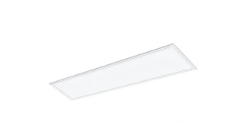

Je veux niveau eclairage que toutes les pièces soient pilotables et à variation de luminosité. J’aimerais placer des plafonniers d’environ carré de 40 cm par 40 cm. Je les souhaiterais LED à variation pour limiter la consommation et être à la fois économique.
Pour la dimension du plafonnier je précise 40 par 40 minimum car en effet déjà je trouve ça esthétique (mais ça n’engage que moi) mais surtout pratique car une fois le plafond en placo déposé ça me servira également de trape technique dans chaque pièce.

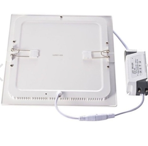

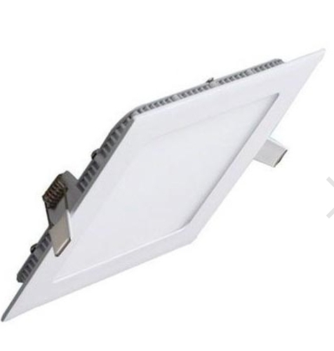

Je vous joins une ou deux photos des plafonniers que je visualise le plus long étant pour la cuisine et le salon.

Pense a bien vérifier que tes panneau LEDs supportent la variation

Il faut juste vérifier qu’ils soient dimmables

Par contre attention a la puissance les modules ou interrupteur ne supporte pas énormément de puissance avec l’éclairage led.
Le moes que tu site peut aller jusqu’à 200w.
Et pour les dalles led 6000k c’est très froid comme température de couleur et cela risque d’être désagréable fatigue visuelle.
Ou sinon partir sur des modules zigbee dali ou 0-10v,
en achetant les dalles avec les drivers compatibles.
Au moins le modules ne travaille pas sur la puissance directement.
