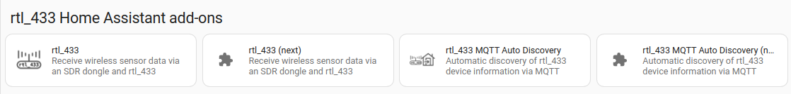

Bonjour à tous j’ai lu les liens que vous m’avez communiqué et comme d’hab plein de choses me perturbe car je n’y comprends rien, j’ai réussi à mettre dans ma boutique de module complémentaire rtl-433 assistant add-ons mais je ne sais pas lequel choisir et comment le paramétrer derrière, est-ce que je peux le faire fonctionner avec mon antenne RFlink ? merci d’avance

Le module RTL_433 (qui fait aussi 868Mhz) n’est pas le même que le Rflink !
Les addon pour le RTL_433
imageet celui pour MQTT image
