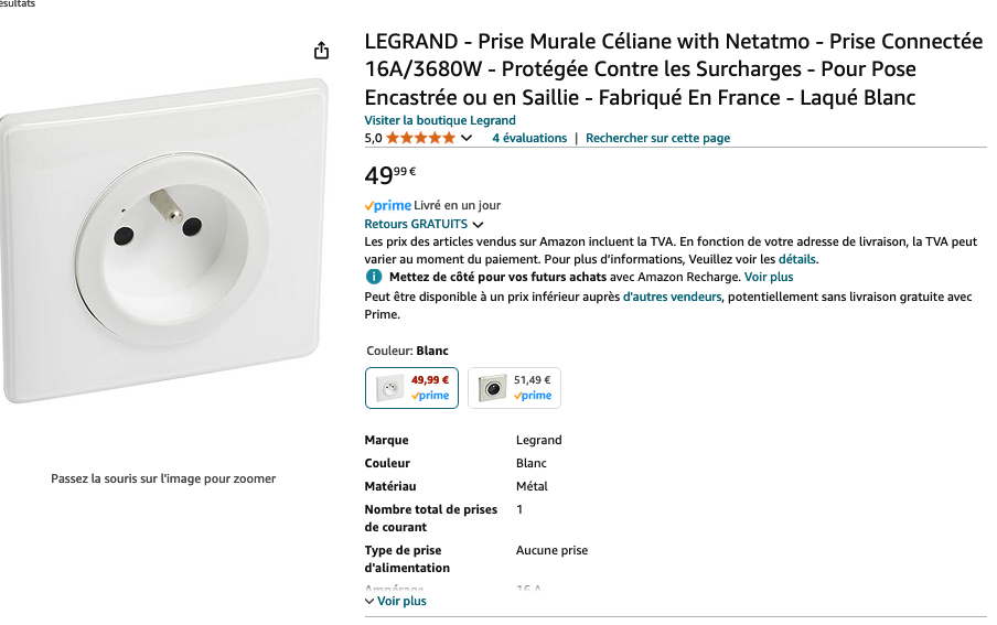

Oui. Marque Legrand, CE. De très bons routeurs…
https://www.amazon.fr/Connectée-Céliane-Fonction-Consommation-Notifications/dp/B0B6CN8P6S

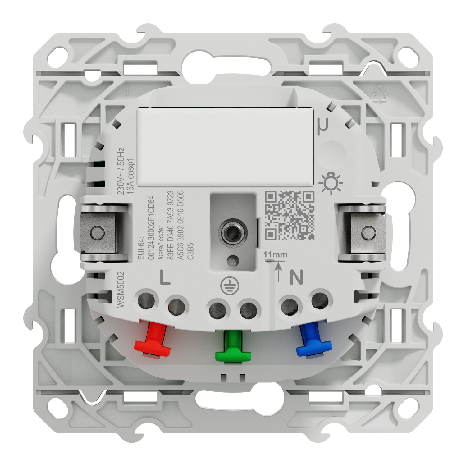

Les Schneider Wiser Odace et les Legrand Netatmo sont compatibles Z2M, sont conformes à la norme NF 15-100 chère à @Idaho947 :

Bonjour, celles dont tu as mis le lien sont des Wiser Exxact. On retrouve bien sur le site Zigbee Blackadder, qui recense l’ensemble des appareils compatibles ZHA et Z2M, les Schneider Wiser Odace :

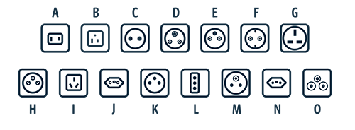

Attention, les lettres des prises peuvent porter à confusion…
voici les différents modèles existant:
E = France
F = Allemagne + Espagne
la prise E + F (aussi appelée prise franco-allemande) n’est pas représentée, c’est pourtant le meilleur choix, elle dispose des 2 terres et est fourni avec la grande majorité des appareils 220V européens. mais if s’agit presque uniquement de prises males.
quand à la prise Européenne… je ne sais même pas si elle existe…
C’est le type F mais comme toujours en France on aimes bien ses reliques
