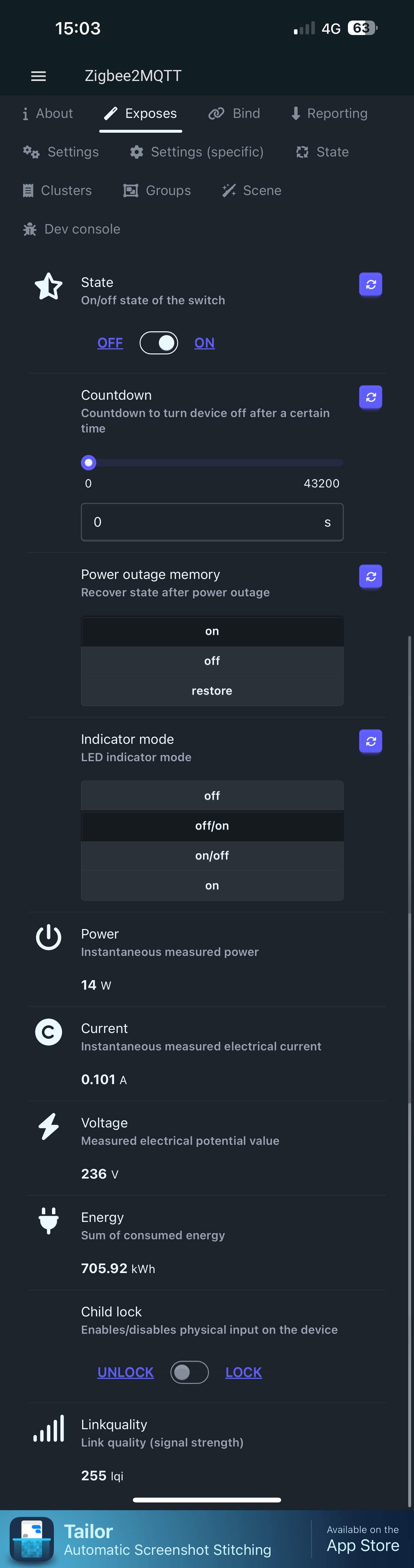

J’ai des Bseed type prises encastrables, qui ont bien le relevé d’énergie.

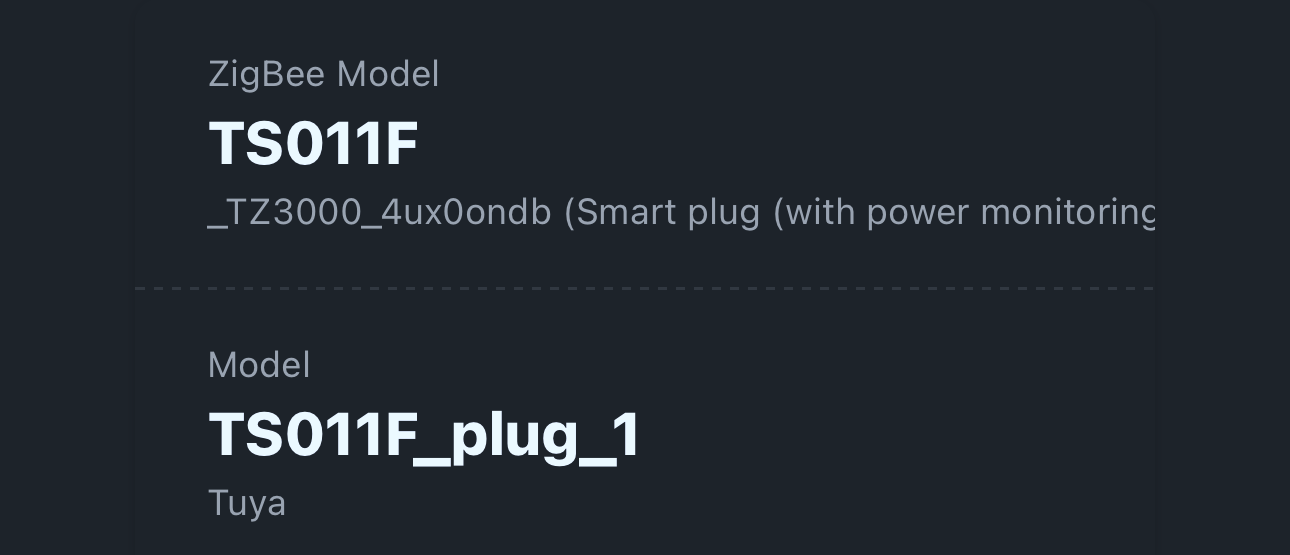

Elles sont reconnues comme des TS011F
Bien que ce soit indiqué : _TZ3000_4ux0ondb

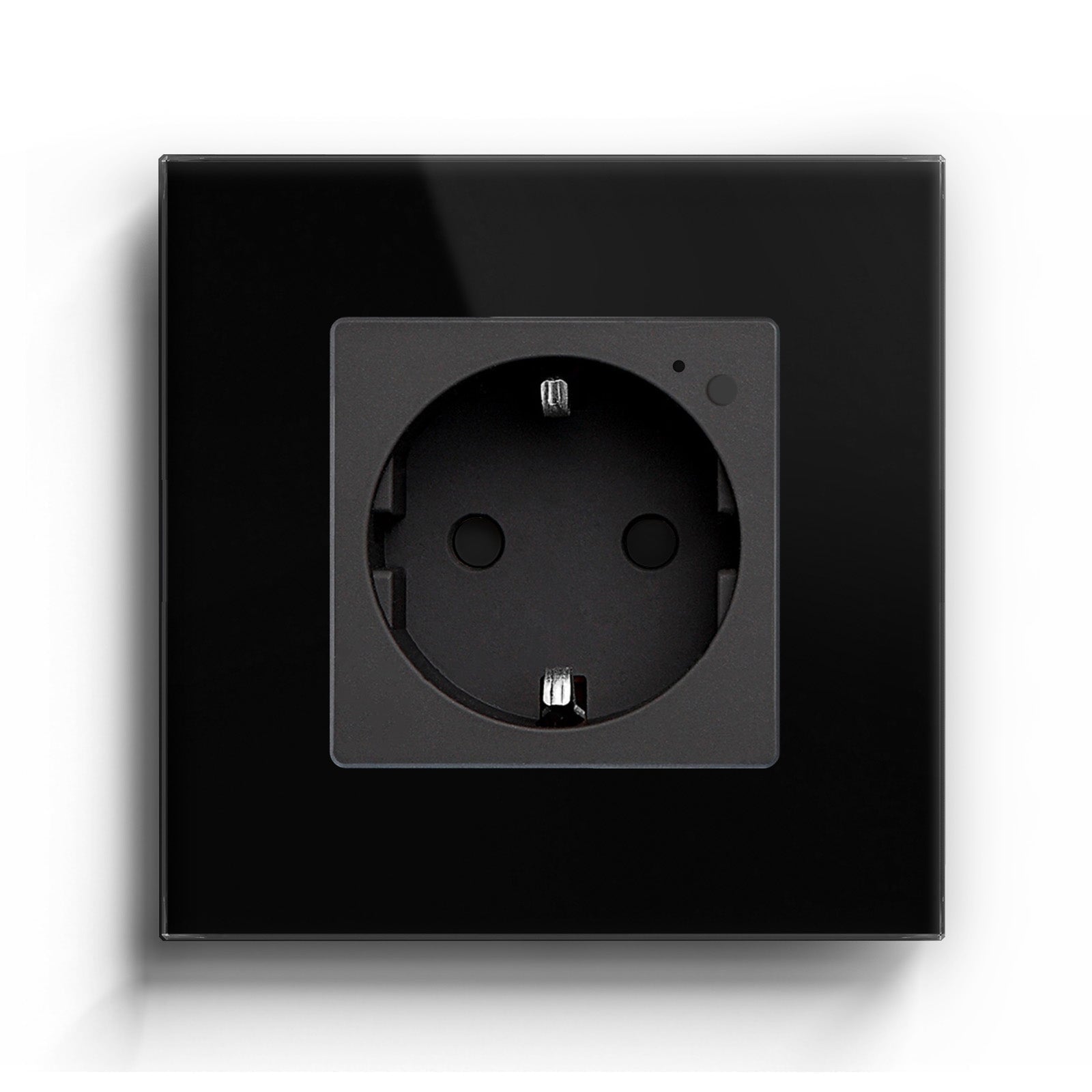

Mes prises encastrables sont de type européen donc pas de fiche de terre qui ressort , mais deux ergos faisant office de terre :

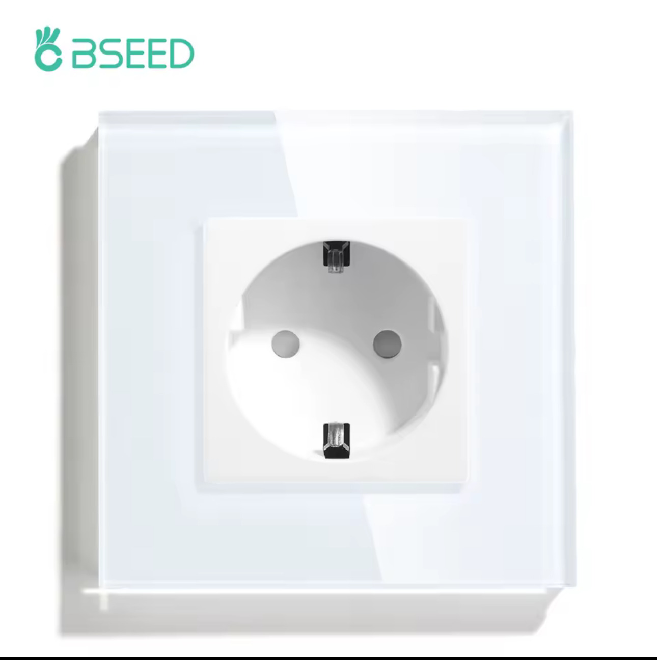

Tu as ce modèle de Bseed ?
Elle me fait de l’oeil, je crois que je vais suivre ton conseil sur cet équipement (pour le meme prix que la prise Legrand, j’en ai 2 Bseed).
Oui, la 67775.

J’ai la version blanche : BSEED ZigBee EU Wall Sockets Power Outlets With Energy Monitoring Kids
Mais j’ai acheté chez AliExpress :
15,29€ | BSEED – prises murales simples ZigBee, moniteur d’énergie, Double compteur intelligent, application Google Smart Life, Triple prises Alexa, plastique ue
